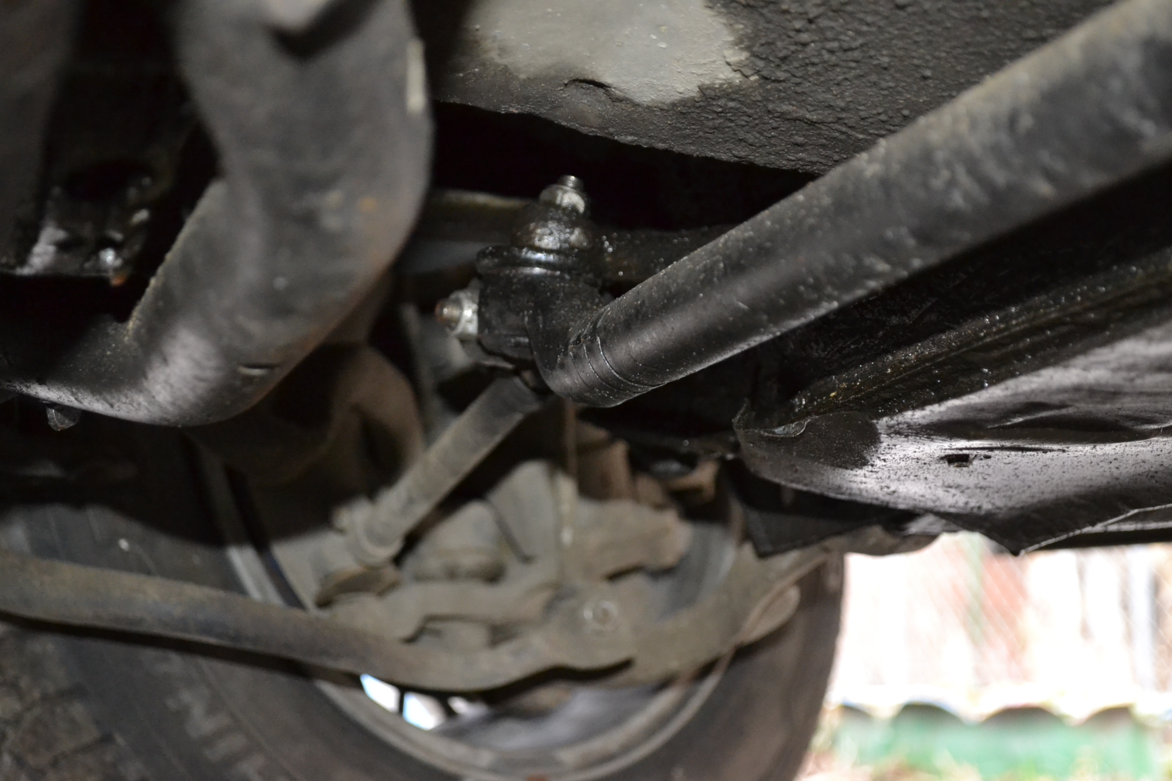

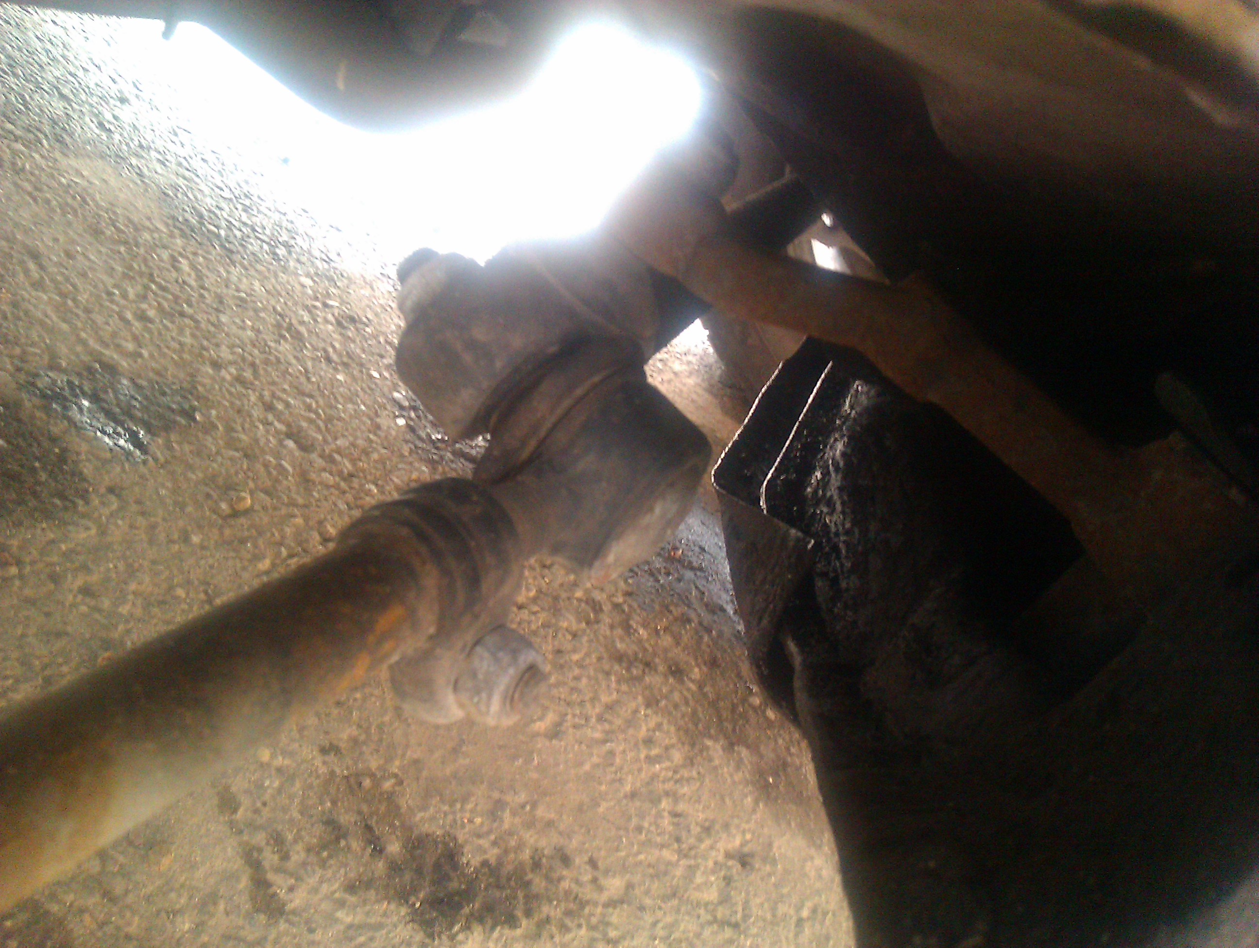

Пока жду свой уже купленный карданный вал (у родного умерла крестовина), решил позаниматься мелочами и когда осматривал авто снизу, увидел вот такой косяк на рулевой трапеции:
[attachmentid=10493]
[attachmentid=10492]

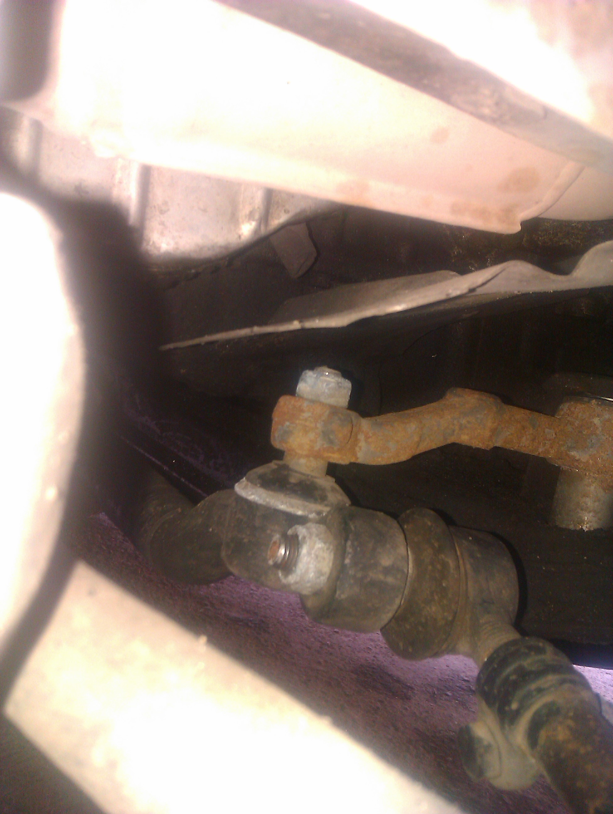

Почему такой зазор на тягах? может вообще что-то собрано не правильно...?
Вот со стороны водителя:
[attachmentid=10494]
По чем нашел кардан Вадим?
А где ты зазор увидел? обведи, не понятно

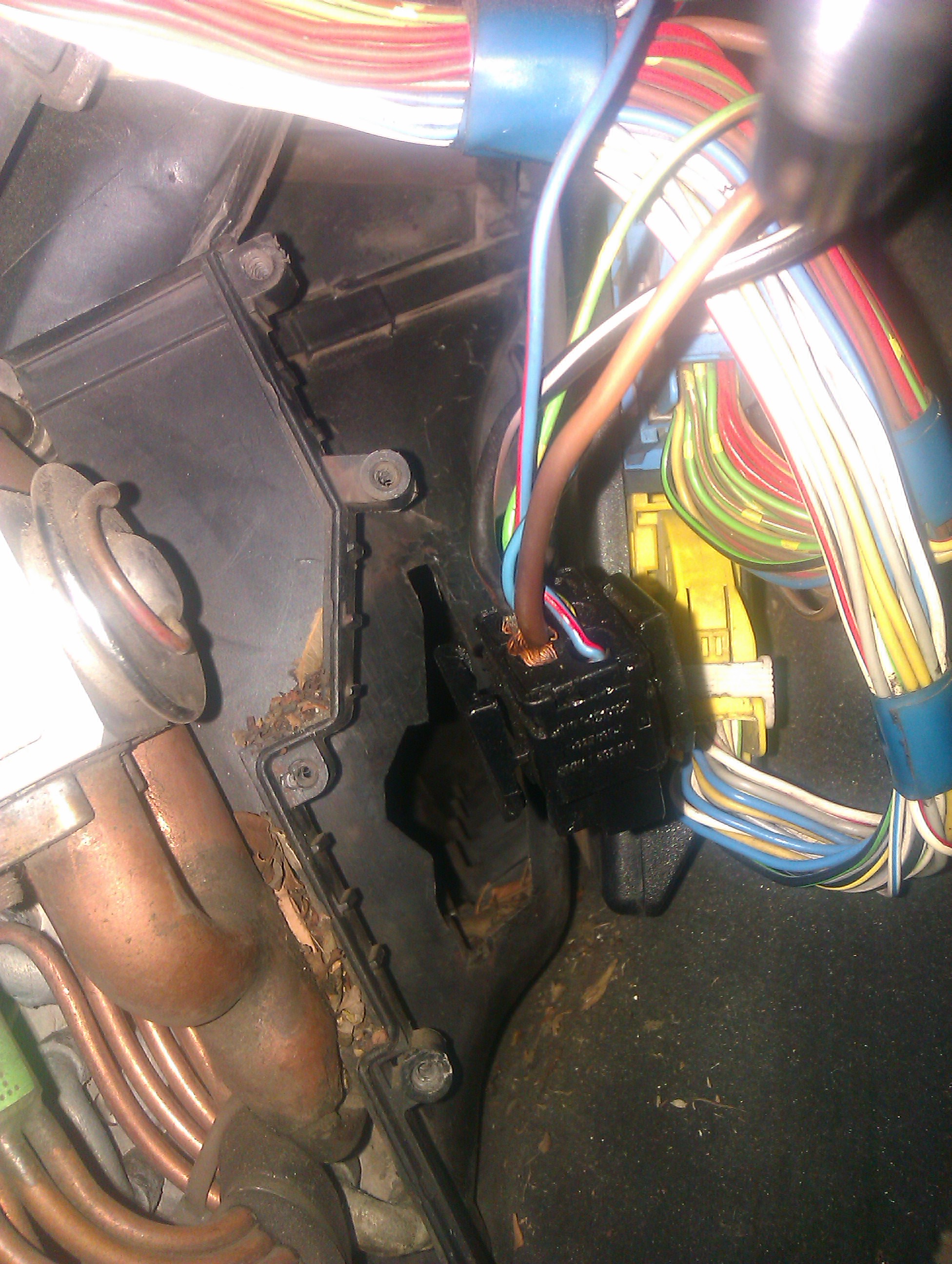

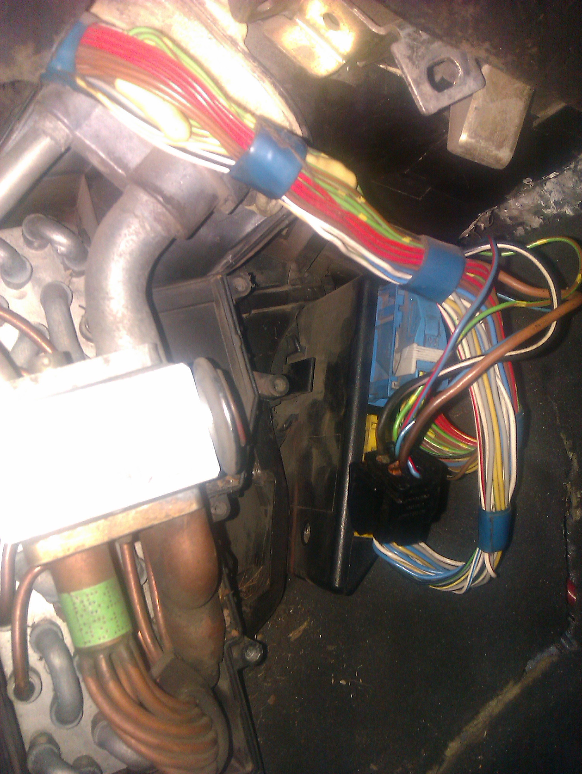

А вот кто подскажет, где должен стоять салонный фильтр?
[attachmentid=10500]
[attachmentid=10501]
Бод бардочком посмотри )))

Ты почти до него добрался
[attachmentid=10502]
Вытащи электронный блок(куда провода подходят) за ним и находится фильтр
Тёма, ты не в теме!)))
Похоже, что у меня меняли печку и поставили версию без фильтра(

Она с кондеем у тебя? У меня на е34 был под бардочком, его снимать надо было

Скорее всего пыльник такой, плотно не должно, там конус. глубже не налезет

Вадим,у тебя фильтра нет,Денис,за электронным блоком находится моторный щит,и упаси бог на климате умудриться вытащить мозги климата не снимая печку полностью
Почему у него нет фильтра? Что страшного в том, чтобы снять мозги на климате?
Поделиться сообщением
Ссылка на сообщение
Поделиться на другие сайты
У меня было 2 е34 и на всех стоял фильтр, и меняя его я вытаскивал мозги, мало того разбирал их и чистил от пыли (не работала 2-я скорость), собирал, ставил на место и всё было отлично.

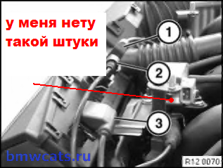

Помогите разобраться!
Нашёл не подключенный разъём, который выходит из пластикового короба на левом полубоке двигателя. Идут 2 довольно толстых провода черый/желтый и черный/зелёный. В ТИСе увидел картинку и вот такую запись: "Только M60 B30:
Вынуть разъем (1) на электромагнитном клапане воздушной камеры."
[attachmentid=10554]
[attachmentid=10553]
[attachmentid=10552]
Чё это за клапан, за что отвечает? Может это его разъём?

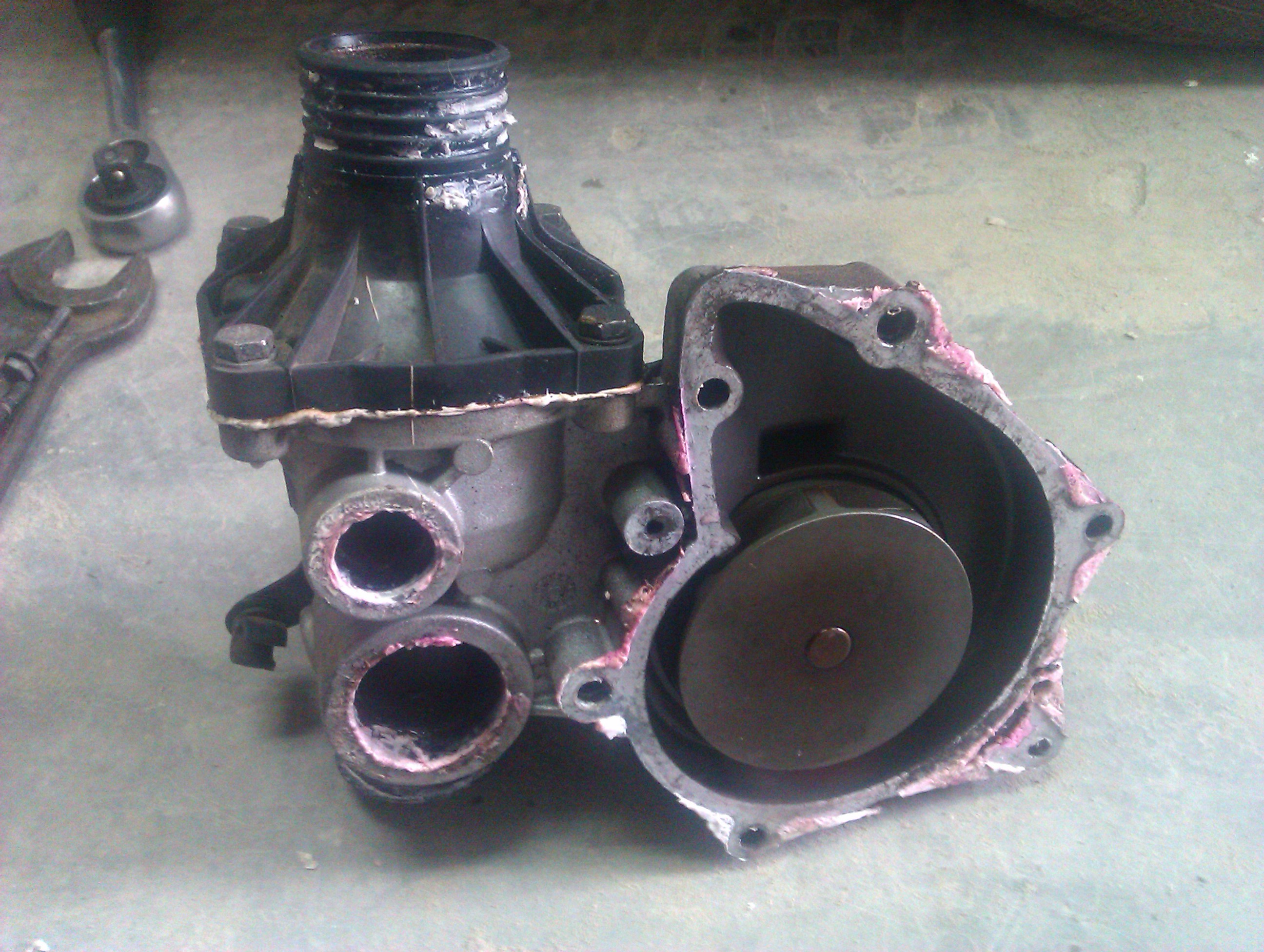

Решил занятся устранением косяков прошлого владельца.
Итак, течет из под помпы, но сама помпа проде ещё живая на вид. И каково же было моё удивление, когдая её снял, там небыло прокладки. Просто на герметик посадили, а он от антифриза стал как вата.
[attachmentid=10694]
[attachmentid=10695]
теперь поставлю всё через прокладки и заменю полностью антифриз.

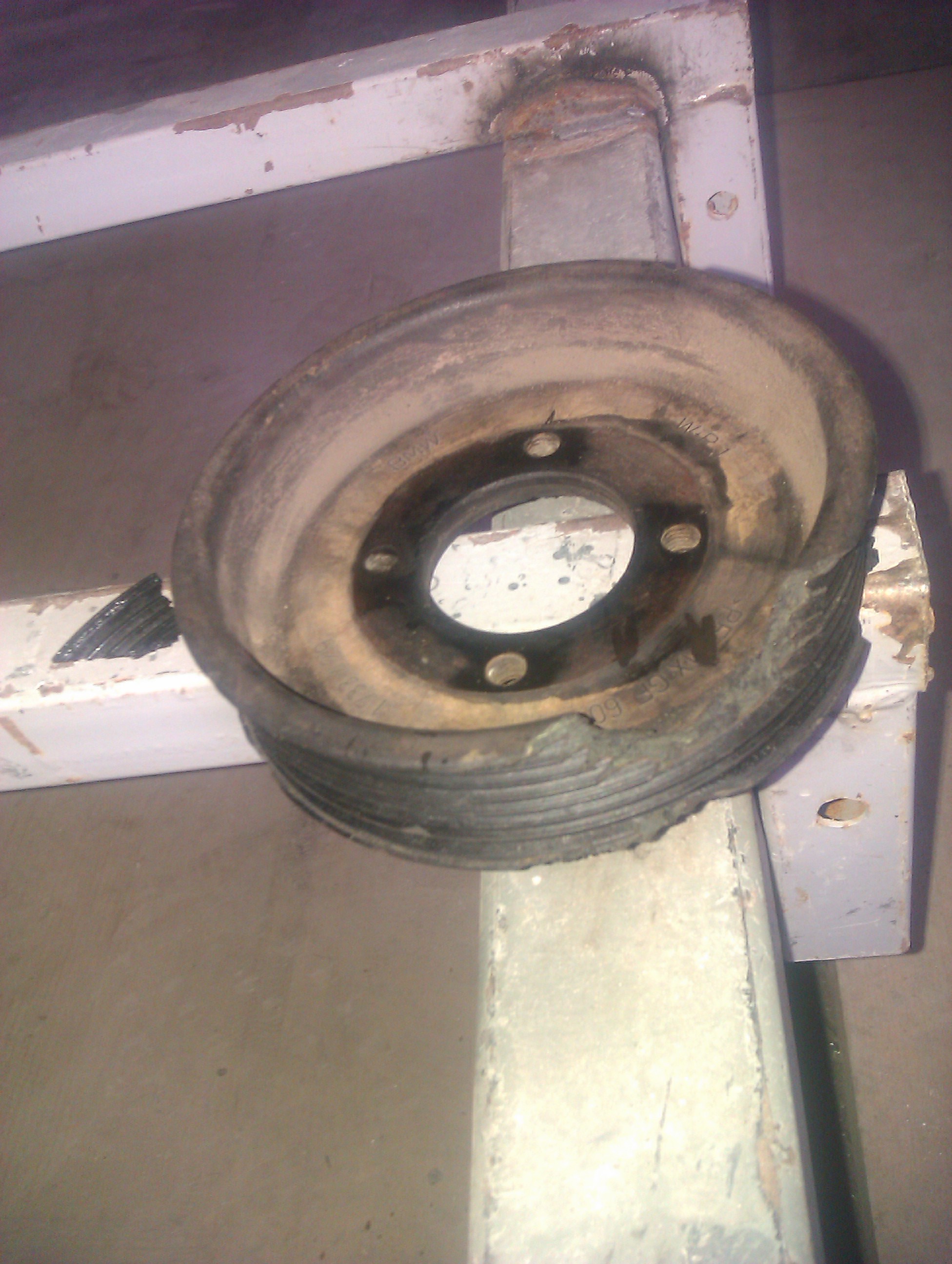

Так же был выломан кусок шкива помпы - как он только ремень не порвал :smile13:

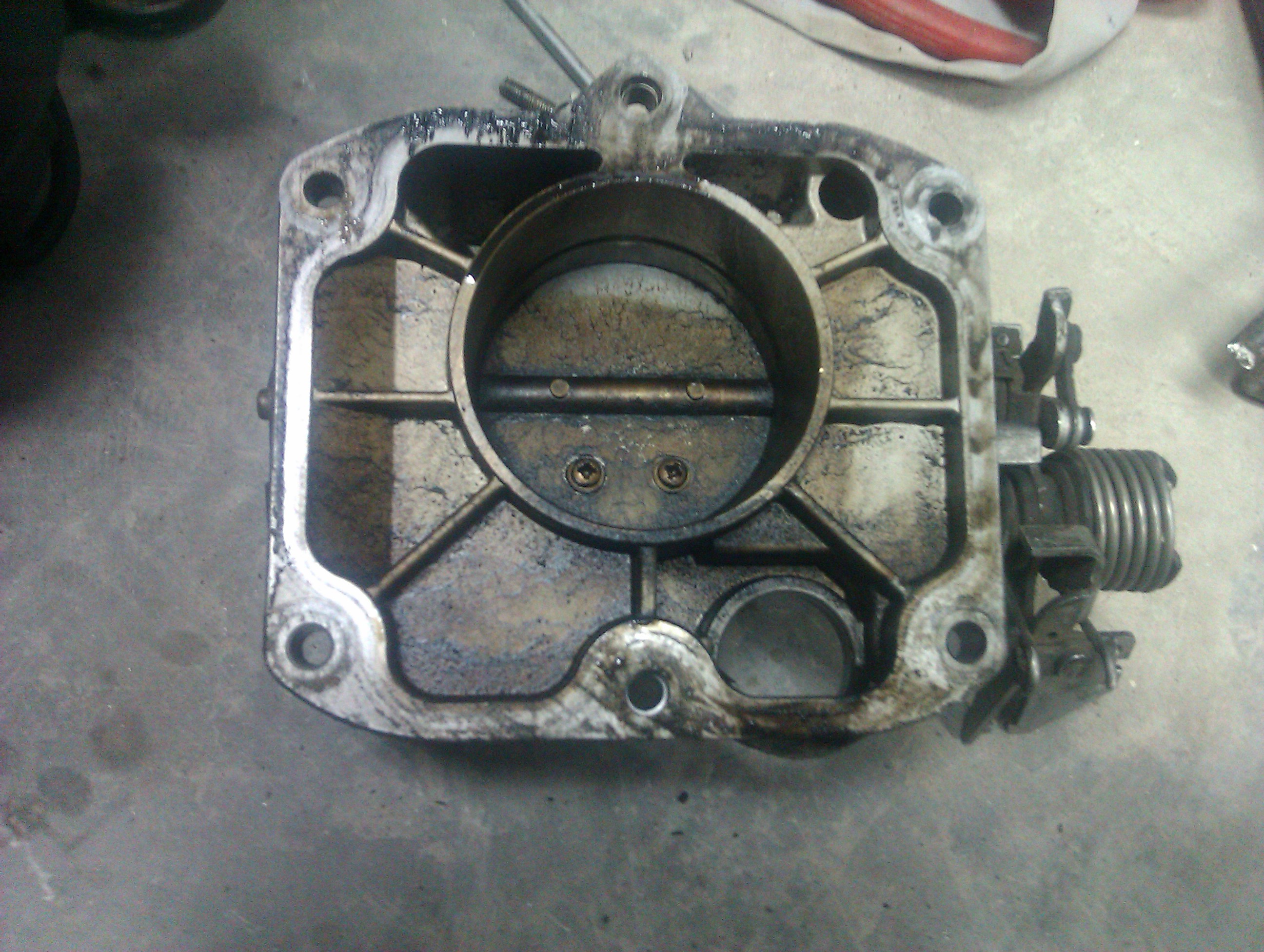

Но руки чешутся :smile: , заглянув через дроссельную заслонку во впускной коллектор и видел много говен...Начал снимать ДЗ (дроссельную заслонку), но не смог вывернуть один из винтов - слизал внутри шестигранник :smile9: Пришлось снять весь впускной коллектор и "на земле" откручивать этот винт.
В итоге снял ДЗ, прокладка дубовая, на впускном тоже. А это значить что там мог быть подсос воздуха с вытекающими последствиями нестабильной работы мотора.

1) Под помпу ОЖ поставленна прокладка и поставленны новые уплотнительные резиновые колечки в самой помпе.
2) Заменены прокладки под впускным коллектором
3) Заменены прокладки под КВКГ и дроссельной заслонкой
4) Отмытл от грязи дроссельную заслонку и клапан Х.Х.
5) Заменена передняя нижняя крышка ГРМ с прокладками (как и под помпой - прокладок не оказалось, всё на керметике) и сальник коленвала. (Отдельное Спасибо РАХМАНУ!). Тут целая история произошла с этой "лобовиной"... Ставил помпу и сломался один болт, да ещё и заподлицо( Решил снять переднюю крышку ГРМ и высверлить болт. Но не тут то было! "Не захотел" отворачиваться болт который крепит натяжитель ремня генератора. Как оказалось, какой-то мудак прикрутил его с другой стороны гайкой! А резьбы там вообше не было. Так что пришлось всю крышку менять.

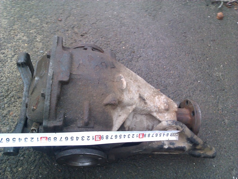

пришёл редуктор. будем ставить.
Тот который стоял на машине чуть длиньше по размеру. Видимо от М30 мотора.
От М60 покороче:
[attachmentid=11146]
[attachmentid=11147]
От М60 покороче:
Да, на М30, S38 и М60В40 они более пузатые с горбинкой и подлиннее. На М50 и М60В30 чуть другие.
