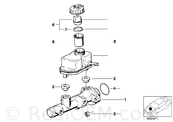

номер 2 скорее всего, два сальничка уплотнительных, у палкана в наличии покупал оригинал за 800 соток пару.
меняй скорее, а то тормозная схавает краску везде где прольется - и появится коррозия.

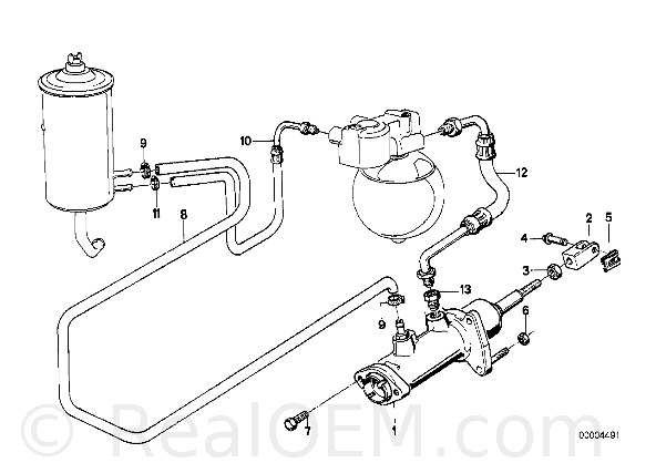

post-5959-0-54767000-1387749117_thumb.pn вот здесь сыт
Поделиться сообщением
Ссылка на сообщение
Поделиться на другие сайты
attachicon.gif3 (2).png вот здесь сыт
Заказывай рем. комплект и меняй.

Ну дак тебе номер скинуть рем-кта я не пойму? На тебе номерок - D1526 и такой D1698
