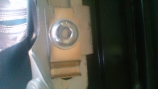

4. Далее нам необходимо открутить и вытащить весь механизм который поднимает подголовник, по одному болту с боков и 2 вверху
post-4394-0-06132500-1396724421_thumb.jp
После того как все открутили, опускаем аккуратно механизм вниз и вытаскиваем вверх...

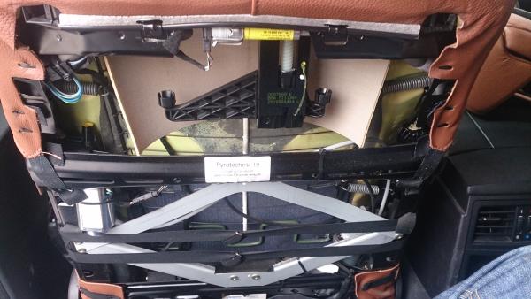

5. Теперь нам надо открутить сам патрон вместе с его креплением..там два болта
post-4394-0-70421400-1396724422_thumb.jp post-4394-0-45518500-1396724423_thumb.jp post-4394-0-92019300-1396724423_thumb.jp
Откручиваются они ешка 25 ( так назвали мастера ))), НО подлезать туда очень неудобно...и есть один секрет...если снять с креплений кожу вверху над патроном и слегка ее отодвинуть, то видно как еще можно открутить эти ешки...
