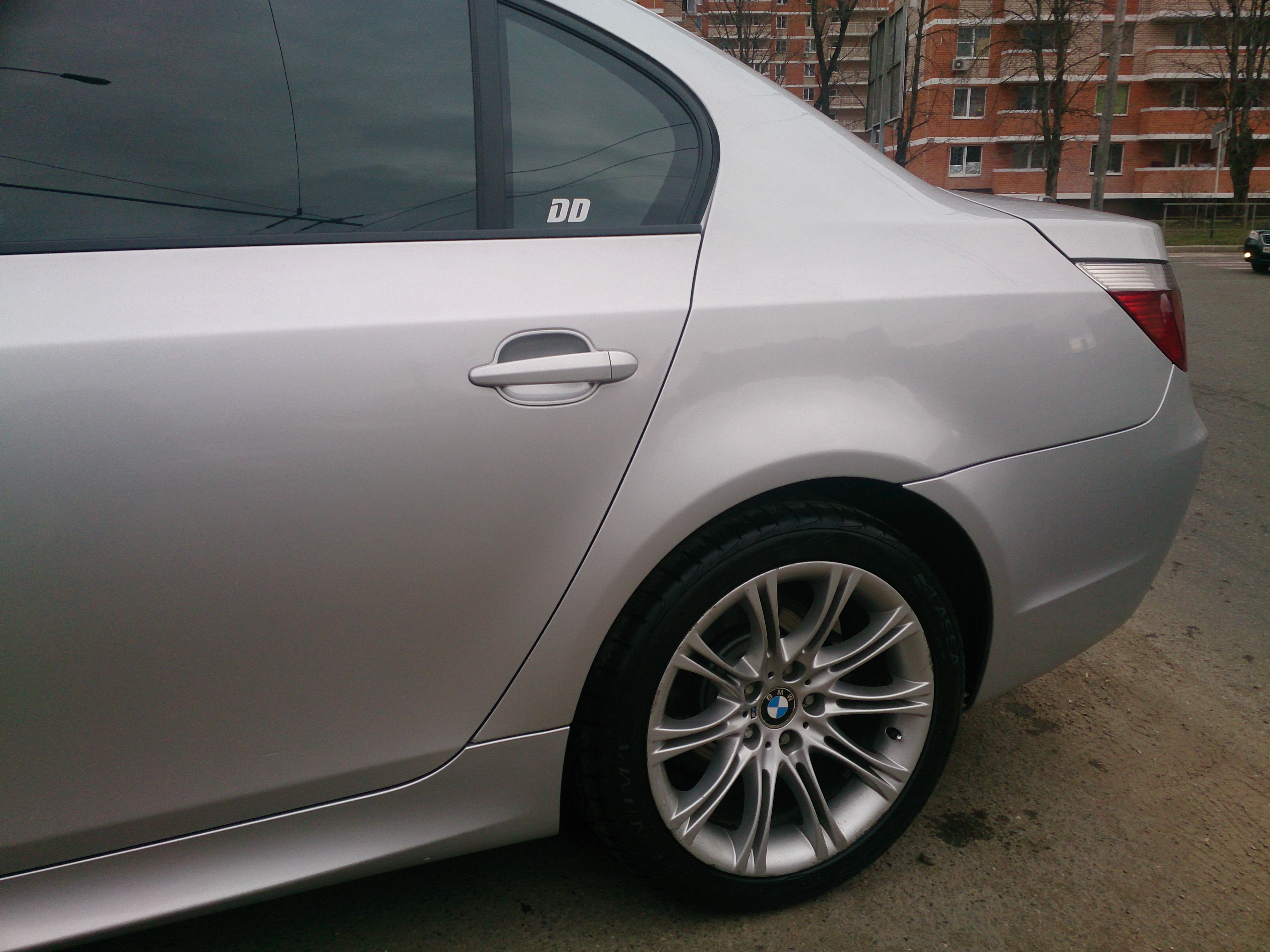

Gilgo Опубликовано 21 февраля, 2014 Автор Опубликовано 21 февраля, 2014 Зачипато! считаю что в этом цвете е60 в эм-паке смотрицо просто акуено! согласен что спойлер не помешалбы + диодные фанари + накладка на багажник (под номером) как на М5! А чё за накладка под номер?
plugged Опубликовано 23 февраля, 2014 Опубликовано 23 февраля, 2014 21 номер но фото выше (белая М5) приглядись чем отличается панель багажника

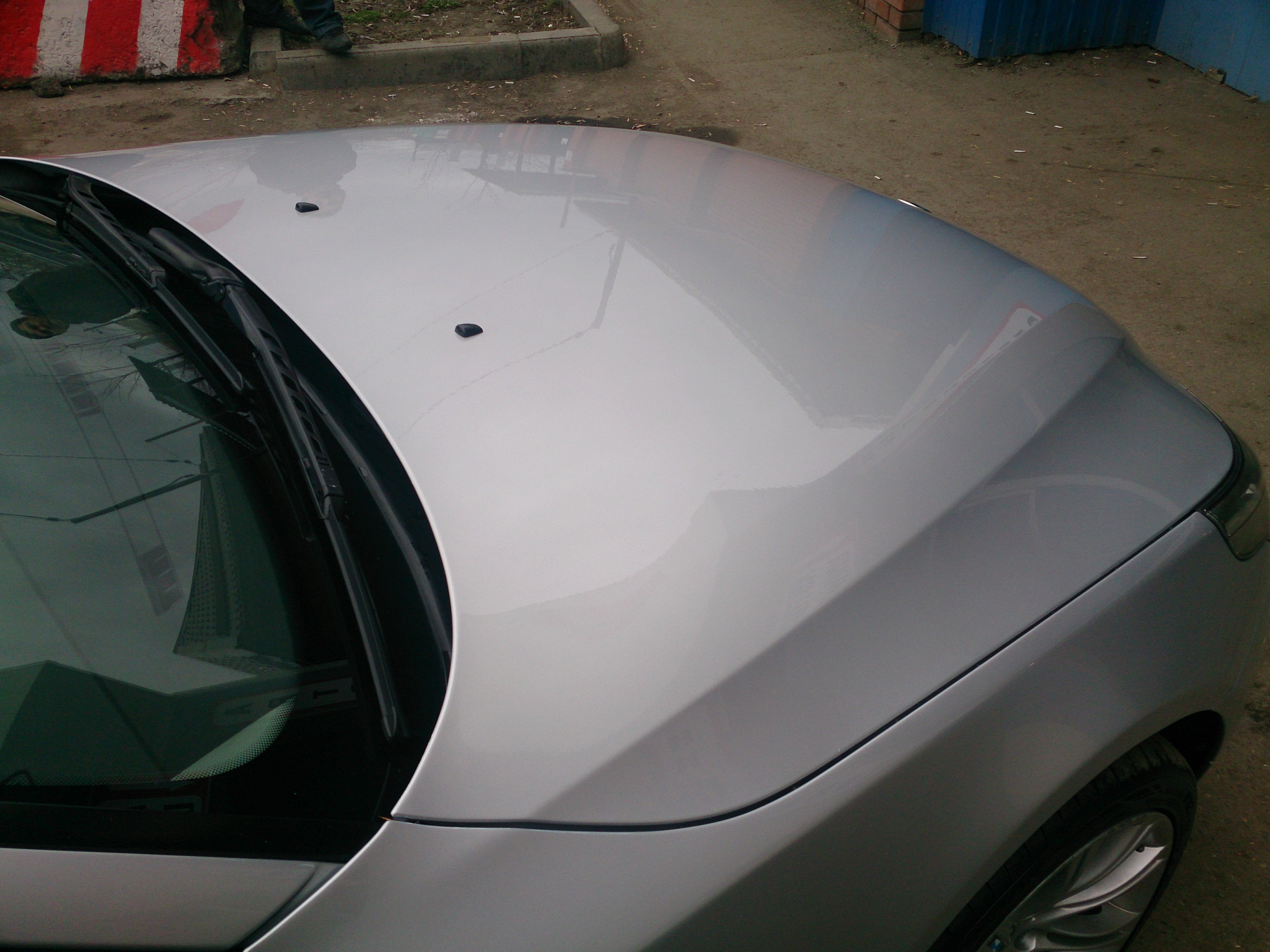

plugged Опубликовано 1 марта, 2014 Опубликовано 1 марта, 2014 мне кажется или зазор между ноздрями и капотом большой? ноздри покрасил чтоли?
Prototype Опубликовано 1 марта, 2014 Опубликовано 1 марта, 2014 мне кажется или зазор между ноздрями и капотом большой? ноздри покрасил чтоли? Зазор великоват. Или бампер китайский или битая была
Shift Up Опубликовано 1 марта, 2014 Опубликовано 1 марта, 2014 бампера оригинал, там по зазорам после покраски не выставлен бампер еще
Gilgo Опубликовано 1 марта, 2014 Автор Опубликовано 1 марта, 2014 мне кажется или зазор между ноздрями и капотом большой? ноздри покрасил чтоли? Родные черные оригинал. Не выставлен бампер, отсюда и зазор такой По китайским бамперами у нас ты мастер)) у меня все оригинал, вплоть до косметики ;) а как она бита была, на форуме фото есть

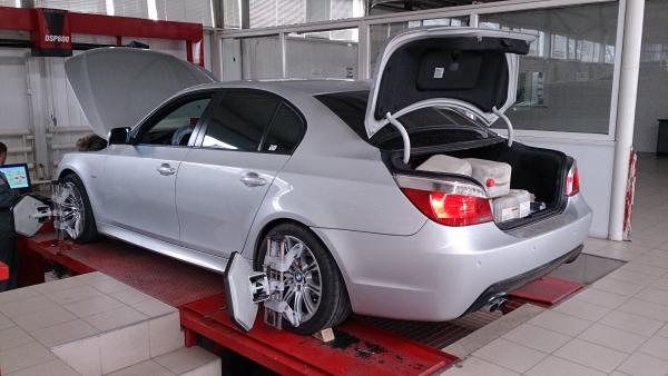

Shift Up Опубликовано 26 марта, 2014 Опубликовано 26 марта, 2014 Тёма,развал сделать не забудь после замены рулевой тяги
Gilgo Опубликовано 26 марта, 2014 Автор Опубликовано 26 марта, 2014 Тёма,развал сделать не забудь после замены рулевой тяги это да, завтра сделаю если успею, или в пятницу...как поменял все эти прокладки на патрубках, тачка бодрее чтоль поехала

Gilgo Опубликовано 28 марта, 2014 Автор Опубликовано 28 марта, 2014 Тёма,развал сделать не забудь после замены рулевой тяги Готово кэп)) Только что пробивал пробег...не кручен, 160к последняя отметка у од в германии, в рф с таким и въехала

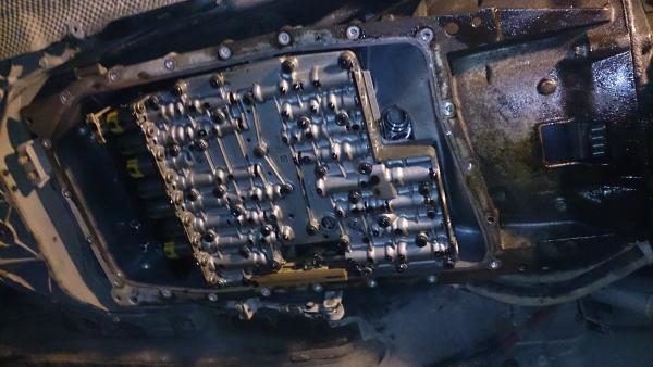

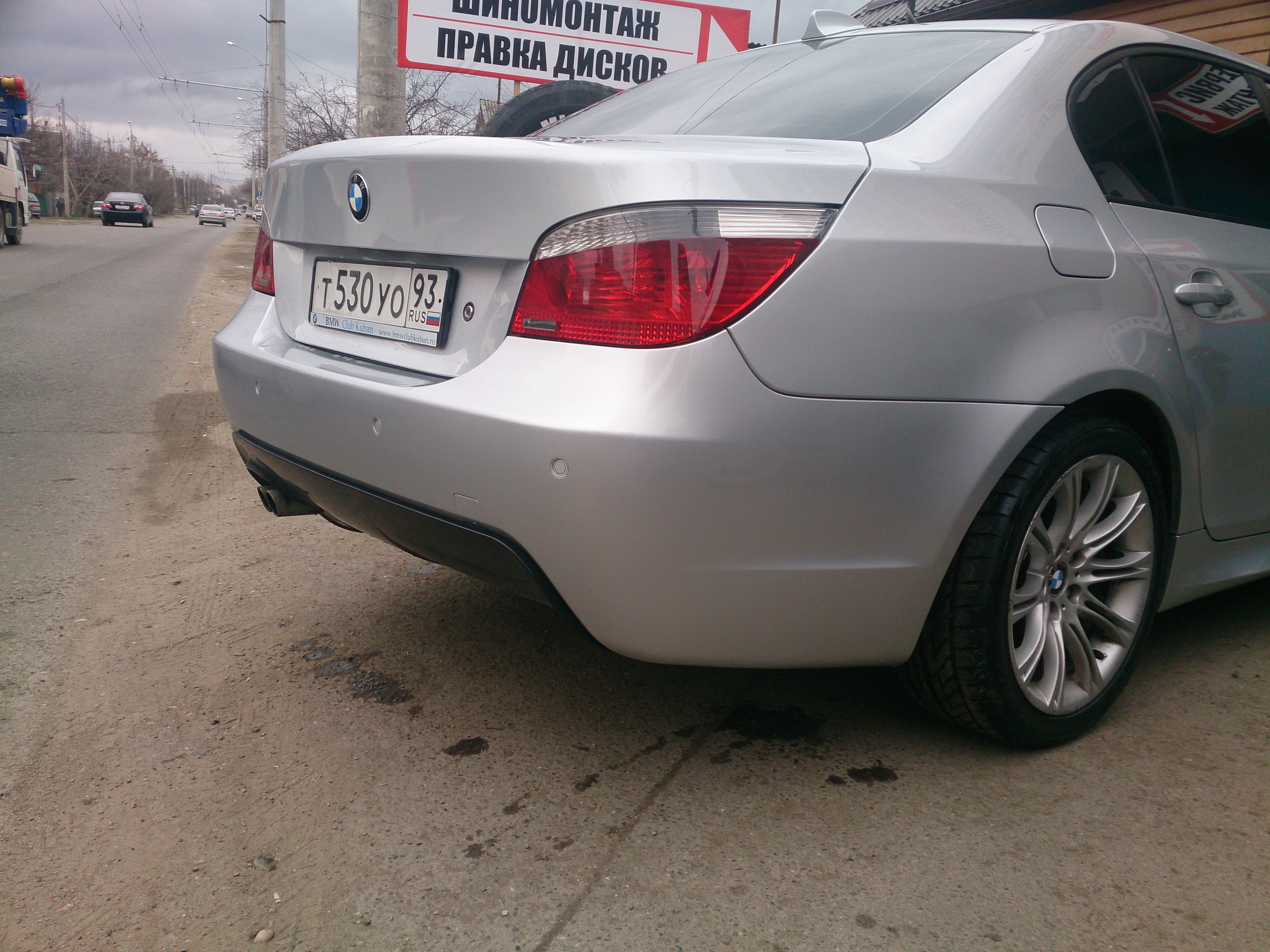

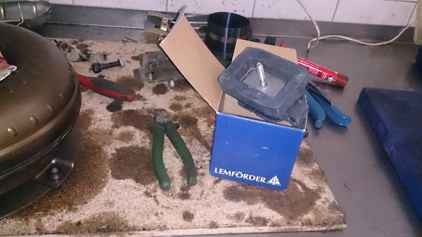

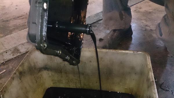

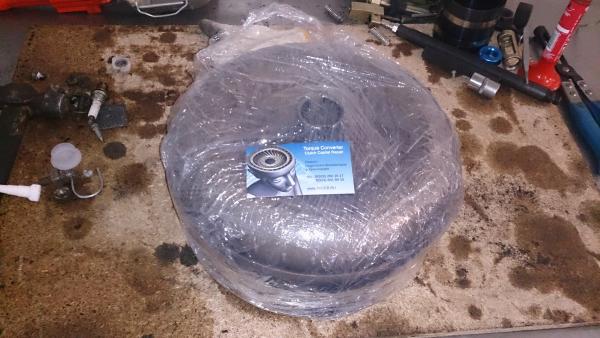

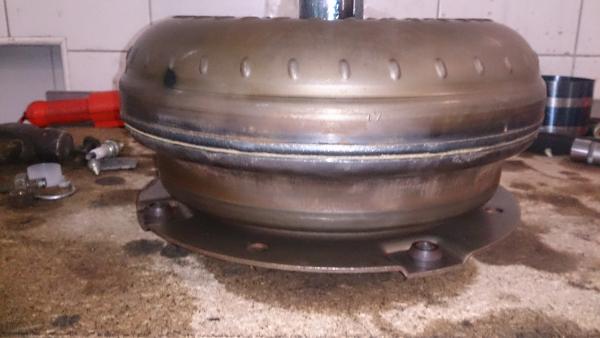

Gilgo Опубликовано 19 апреля, 2014 Автор Опубликовано 19 апреля, 2014 После долгих раздумий все таки решил это сделать...итого: - Ремонт бублика ( делал у партнеров ) - Полная замена масла в акпп, с промывкой - Новый поддон, новый сальник первичного вала акпп, новая подушка под акк - "Нормально" удален сажевый, вварены пламягосители Масло менялось первый раз, хз что за рекомендация не обслуживать коробки...воняло от масла ппц, на магнитах поддона была стружка с бублика, на фото ее хорошо видно, очень рад что вовремя решился проделать данное ТО, ибо дальше мог бы положить коробку целиком. Нареканий по акпп больше нет..едет плавно, скорости переключает незаметно, подергиваний стрелки тахометра нет, гудения и "натяга" при движении в горку тоже больше нет! Машина поехала еще бодрее :smile22:
