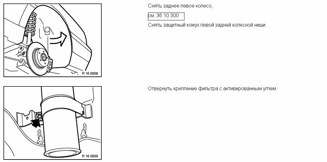

dima0612 Опубликовано 9 сентября, 2009 Опубликовано 9 сентября, 2009 ВИН-FGSTNR:GY49521по ВИН-коду три типа фильтров может быть - в ТИСе есть такие картинки:смотри какой тип у тебя.
