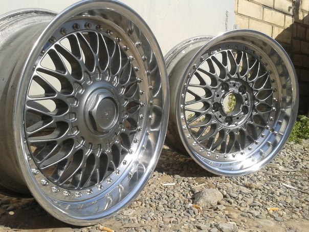

gat Опубликовано 22 ноября, 2013 Опубликовано 22 ноября, 2013 Никто не знает? Остается только Онежская? Вань, лучше и дешевле сделать самому. СВарить простейший станок - бюджет максимум 1000 -1500 рэ. Крупными наждачками убирается бордюрка, мелкими полируется до подготовленного состояния, спец пастами полируется начисто до зеркала. Сами центра в любой автомалярке тебе загрунтуют, покрасят, и лаком покроют. если интересно что да как, то могу подробно в личку расписать. на фото диски которые я сам восстановил.
gat Опубликовано 22 ноября, 2013 Опубликовано 22 ноября, 2013 Фото? Я штамповку красил сам, получилось отлично! Минус - труднодоступные места (стык обода и центральной части) практически нереально сначала хорошо зачистить и подготовить, а потом и покрасить... в результате проглянулась ржавчина. Еще вот до конца не разобрался какой лучше краской красить алюминий, а вопрос каким лаком покрывать полированную полку вообще открыт на 100%. Поделитесь опытом, если таковой имеется! Можешь забыть про полированную полку под лаком)) Расклад таков: банка лака стоит 3000, на розлив не продают. Из-за низкой адгезии, ни один маляр гарантии на работу не дает. т.е. есть вариант что этот лак и стоимость работ по покрытию, улетят в трубу. И приятным бонусом будет опять разбирать диски и снимать лак. по мне проще купить дорогой состав для полировки (alu-magik например), и раз в месяц обрабатывать полки. Легкосплавные центра - хорошая подготовка, двусоставной грунт, краска и лак. На твой век хватит))

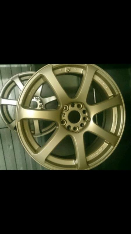

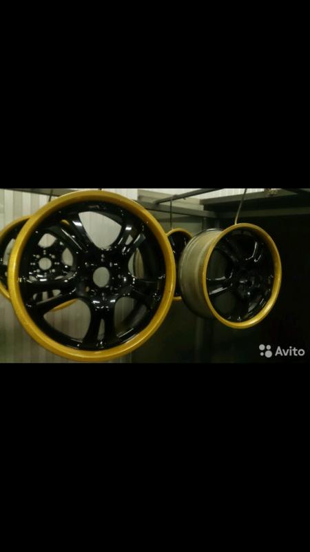

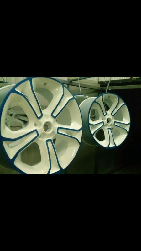

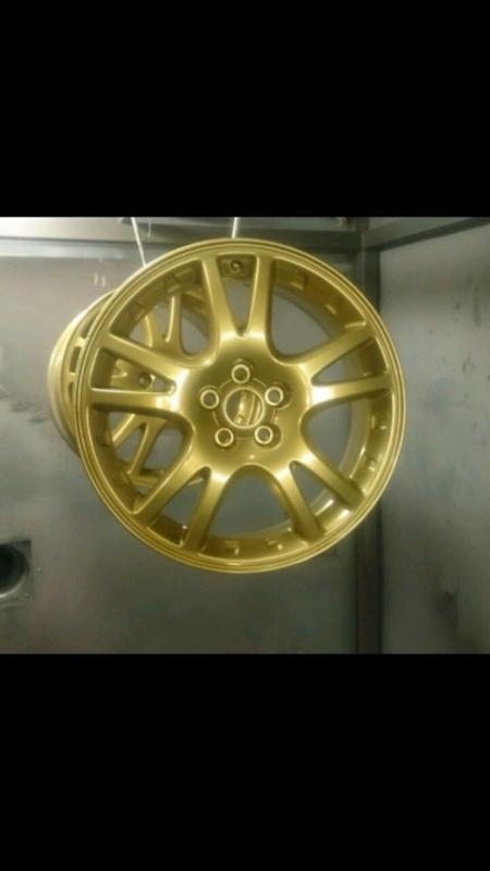

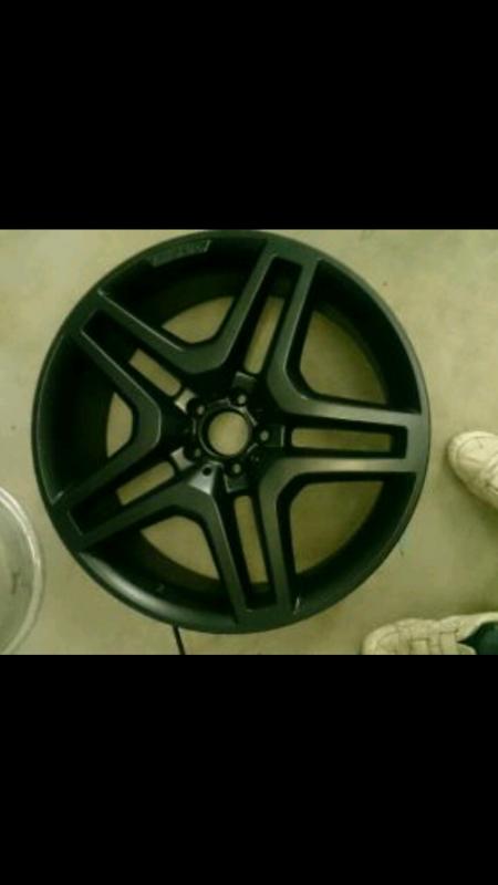

Sergeysergei4 Опубликовано 16 февраля, 2016 Опубликовано 16 февраля, 2016 Я занимаюсь порошковой окраской и реставрирую, и правлю, есть аргон, пескоструй, подъемник на котором вариант машину оставить если нет сменных дисков на время покраски, и шиномонтаж конечно же тоже есть, цены адекватные, членам клуба скидки! Просто стоит сказать что вы из клуба и цена значительно поменяется. Насчёт того что при порошковой окраске покрытие не ровное, все это бред, все зависит от того как покрасить, можно сделать крупную шегрень, а можно идеально гладкими, но по прочности и надёжности обычная автоэмаль и рядом не стояластояла. Мой номер 89094664442, заранее говорите что вы с клуба. Ну и пару моих работ
ТрофиМ Опубликовано 16 февраля, 2016 Опубликовано 16 февраля, 2016 В 21.11.2013 at 21:16, Ultra729 сказал: Хотел показать свою работу но чёт фото не грузится вот пример работ Александра:
