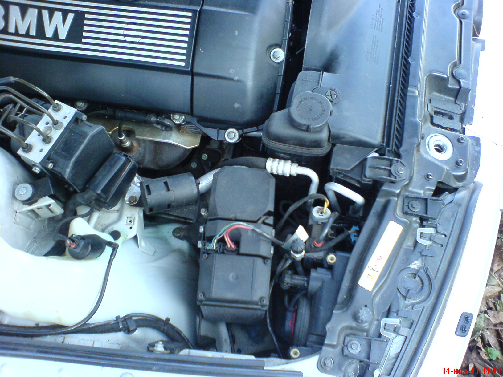

Антихрист Опубликовано 14 ноября, 2011 Опубликовано 14 ноября, 2011 Теперь бы в кучу всё собрать1 гуляют обороты на холодную.2 переодически выскакивает чек3 высокий расход топлива4 свечи,форсунки,фильтр,РХХ,КВКГ,лямбды отметаемСкорее всего смесь у тебя реально бедная.Если ещё машина разгоняется не плавно,а с небольшими точками или провалами тоже признак.Для начала тебе всё таки надо посмотреть как работают датчики температуры особенно тот,что работает на мозги и тот,что в ДМВР стоит,это очень важно.Если тут не возникнет вопросов ищи подсос воздуха.На КВКГ стоит куча трубок и они имеют свойство трескаться.Гофра от ДМВР до заслонки тоже вещь ешё та.Свиду целая,а на деле сифонит. Кстати,а какой клапан ты менял?Клапан вентиляции картерных газов или клапан рециркуляции отработанных газов.О если у тебя стоит эта балда(рециркуляция отработанных газов) из-за негерметичности её трубок такая история бывает.У нас на американской 525 стоит ещё хрень типа большого насоса продувает катализаторы(типа Евро 4),так на нём тоже трубка лопнула и затрахал он чеком.Поменяли трубку и забыли где этот чек горит.Фотку моторного отсека бы нарисовал нам в студию.
Анdрей_S Опубликовано 14 ноября, 2011 Автор Опубликовано 14 ноября, 2011 Теперь бы в кучу всё собрать1 гуляют обороты на холодную.2 переодически выскакивает чек3 высокий расход топлива4 свечи,форсунки,фильтр,РХХ,КВКГ,лямбды отметаемСкорее всего смесь у тебя реально бедная.Если ещё машина разгоняется не плавно,а с небольшими точками или провалами тоже признак.Для начала тебе всё таки надо посмотреть как работают датчики температуры особенно тот,что работает на мозги и тот,что в ДМВР стоит,это очень важно.Если тут не возникнет вопросов ищи подсос воздуха.На КВКГ стоит куча трубок и они имеют свойство трескаться.Гофра от ДМВР до заслонки тоже вещь ешё та.Свиду целая,а на деле сифонит. Кстати,а какой клапан ты менял?Клапан вентиляции картерных газов или клапан рециркуляции отработанных газов.О если у тебя стоит эта балда(рециркуляция отработанных газов) из-за негерметичности её трубок такая история бывает.У нас на американской 525 стоит ещё хрень типа большого насоса продувает катализаторы,так на нём тоже трубка лопнула и затрахал он чеком.Поменяли трубку и забыли где этот чек горит.Уже интереснее! Толчков /провалов нет.Напиши, плизз, как правильно называются эти датчики температуры.Был заменен клапан рециркуляции картерных газов (расположен под впускным коллетором)и длинная трубка, ктр идет от самого клапана к клапанной крышке.Насчет наличия системы рециркуляции отработанных газов - не в курсе. Миссершмидт ввезен из Японии, сборка - Германия. Катализатор - есть, выхлопная система - под евро 4.По ВИНу возможно узнать о ниличии этой хрени? Или достаточно открыть капот и будет видно?те же вопросы -про этот насос для продувки катов??

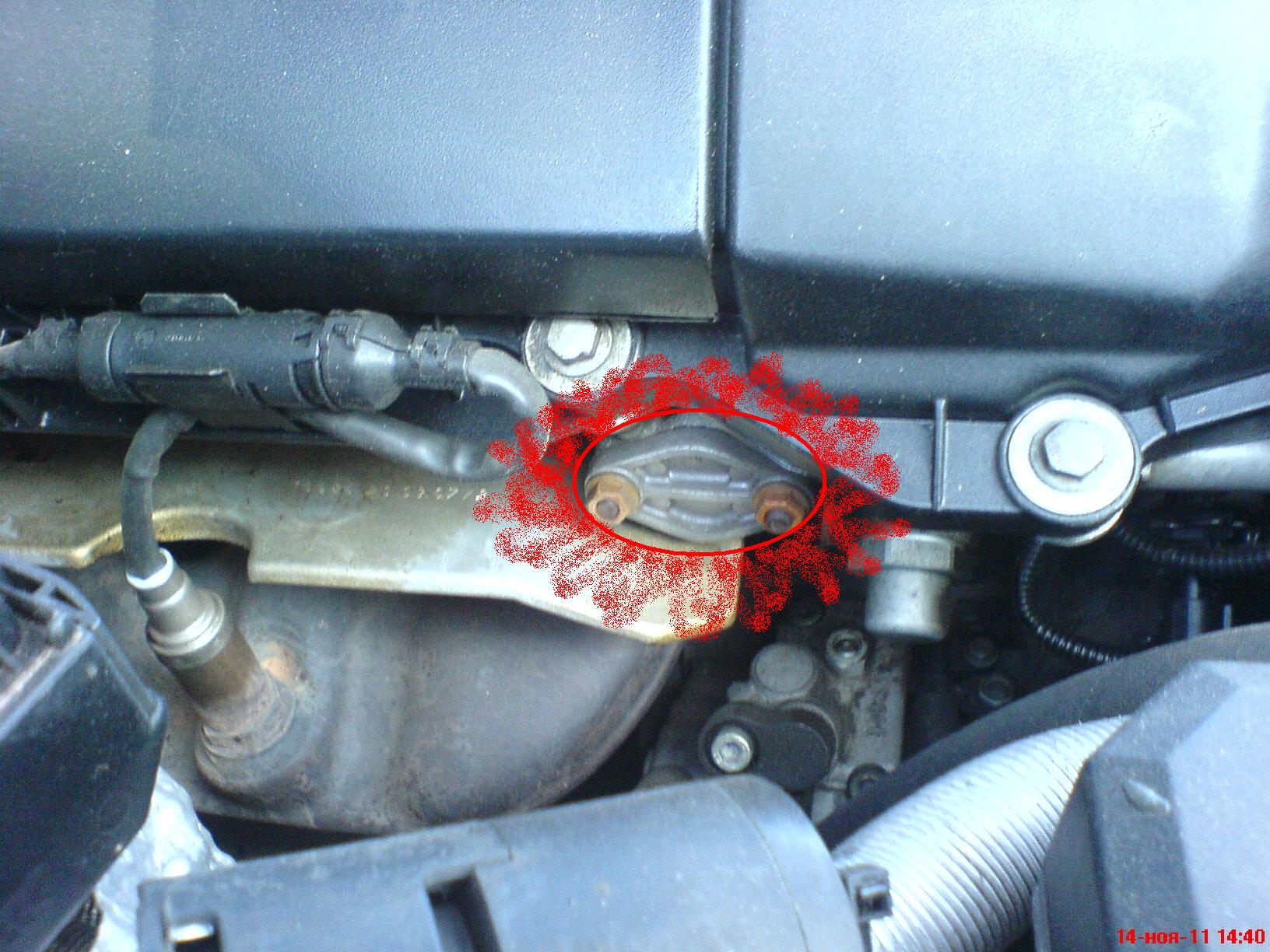

Антихрист Опубликовано 14 ноября, 2011 Опубликовано 14 ноября, 2011 номер 13 .У меня стоит прям на термостате.Второй находится прямо в расходомере(он так и называется " Термоанемометрический расходомер воздуха" http://www.realoem.com/bmw/showparts.do?mo...hg=13&fg=15 ) .Продувка(долбаная) смотри на фото где красным нарисовано должен стоять клапан и от него толстая пластиковая трубка идёт вниз туда где у меня стоит Вебасто(на другом фото),а там под пластиковым треугольником елда очень похожая на водяной насос типа "КАМА".На схеме это выглядит так.Номер 1 это управляющий клапан,видешь у него толстый выход.А тут номер 1 и есть насос продувки.У нас трубка №2 треснула и чек нас затрахал,пока её не поменяли(кстати тоже по-моему выдавал бедную смесь).У Полковника стоила 800р кажется.А это КВКГ .
Анdрей_S Опубликовано 14 ноября, 2011 Автор Опубликовано 14 ноября, 2011 Благодарю!Продувки у меня похоже нет.Менялся КВКГ.Фото отсека попробую (1-й раз не получилось) прикрепить....
Антихрист Опубликовано 14 ноября, 2011 Опубликовано 14 ноября, 2011 Благодарю!Продувки у меня похоже нет.Менялся КВКГ.Фото отсека попробую (1-й раз не получилось) прикрепить.... Проверяй датчики температуры и трубки 2,3 и 7 КВКГ.Часто 7 любит ломаться .
Анdрей_S Опубликовано 14 ноября, 2011 Автор Опубликовано 14 ноября, 2011 ОК!Спасибо!Трубку №2 меняли вместе с клапаном...
