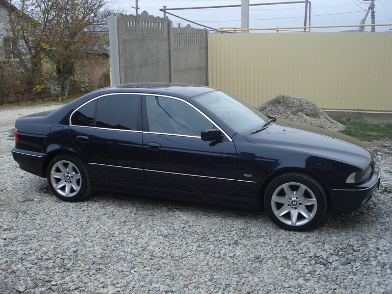

vadim_kkep Опубликовано 9 ноября, 2011 Опубликовано 9 ноября, 2011 [attachmentid=7169] Автомобиль БМВ 5-й серии в кузове Е39 выпуск 03.1999 Модель 523ia с двигателем М52TUПриобретён в апреле 2010 с пробегом 120 000 км.На 121 т. км я заменил Моторное масло, масляный и воздушный фильтр, фильтры салона, свечи, почистил форсунки.Примерно к 123 т.км из под капота начались доносится посторонние шумы… поехал я в Мотор-сервис. Славик приговорил генератор к ремонту. Сделали, поставили, шумов стало меньше, но всё же были…осталось заменить ролик ремня генератора, а заодно и сам ремень. Я сам в гараже поменял ролик с натяжителем и ремень. Мотор зашептал!)))Радость была не долгой, т.к. однажды утром в гараже я услышал посторонний звучок из-под клапанной крышки, ближе к ваносам. Причём звук проявлялся только на «холодную». Снова к Славику…Он послушал и предложил заменить натяжитель маленькой цепи. Заменили и снова мотор зашептал.На 125 тысячах заменил бензонасос и топливный фильтр. Насос был безымянный, поставил Питбург. Ох и намучался я с топливной тогда…стрелка показывала что в баке 15 литров, а там пусто! Пока на топливных датчиках (их в баке 2) не вычистил контакты.П.с. Тема будет дополнятся, т.к. авто было обслужено в Бакре до меня и остались распечатки с заказ-нарядами…так что можно предположить что пробег у моей пятёрки реальный.На сегодня пробег 141 тыс.км

Gilgo Опубликовано 21 ноября, 2011 Опубликовано 21 ноября, 2011 год 99...а пробег 130 тыс. км...скручен?
3D-King Опубликовано 22 ноября, 2011 Опубликовано 22 ноября, 2011 пробег настоящий. Увидив машину живьем и салон - это становится очевидно!
