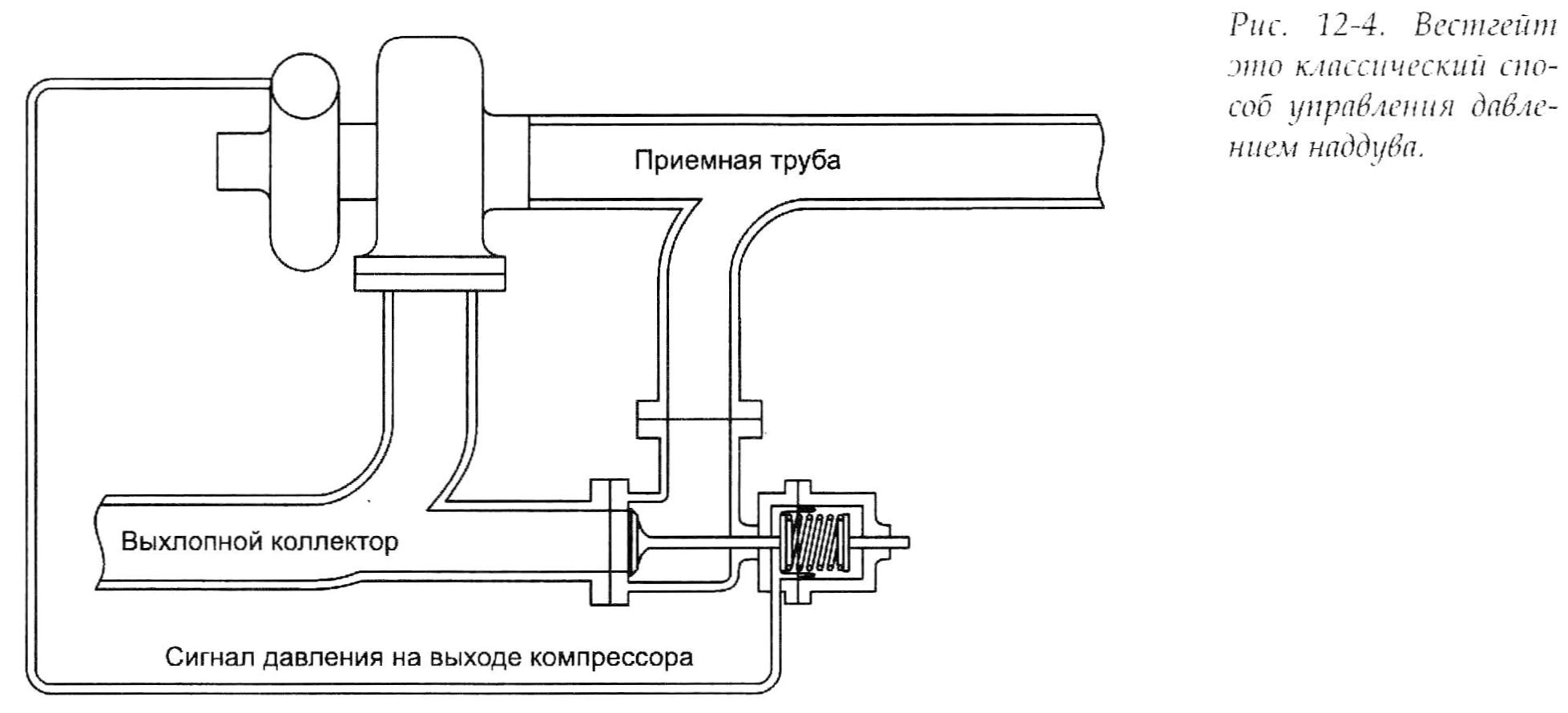

aleks-zx Опубликовано 30 декабря, 2011 Опубликовано 30 декабря, 2011 Вот только замена клапана серьезная вещь, клапан на стенде отрегулирован на сброс избыточного давления. А клапан называется весгейт и он на всех турбинах стоит, вот принцип работыВестгейт получил свое название оттого, что его задача тратить впустую часть энергии выхлопных газов. Тратя впустую, или перепуская, управляемое количество выхлопных газов мимо турбины, можно управлять её частотой вращения, а следовательно и давлением наддува. Другими словами вестгейт является, по сути, байпасным клапаном турбины, который направляет к турбине только такое количество выхлопных газов, которое требуется для создания заданного давления наддува.[attachmentid=7575] Хотя вестгейт в настоящее время является лучшим способом для управления давлением наддува, это не лучший способ регулирования. То, что он работает, тратя впустую энергию является его недостатком. Второй недостаток то, что во время нарастания давления наддува клапан вестгейта должен открываться постепенно, до тех пор пока давление наддува не достигнет заданного значения. Другими словами, вестгейт настроенный на 0,7 бара как правило начинает открываться при давлении около 0,35 бара и перепускает впустую выхлопные газы, которые могли бы использоваться для более интенсивной раскрутки турбонагнетателя. Попытка увеличить обороты турбины, в то время когда клапан вестгейта частично открыт - это попытка поймать собственный хвост. Пока турбонагнетатели с изменяемой геометрией турбины не будут доступны по приемлемой цене, вестгейт останется лучшим устройством для регулирования давления.
Николай Опубликовано 30 декабря, 2011 Автор Опубликовано 30 декабря, 2011 Позвони Сане,может продаст клапан.Саня отдельно клапан не продаёт только с турбиной.... :smile13:
Николай Опубликовано 30 декабря, 2011 Автор Опубликовано 30 декабря, 2011 Вот только замена клапана серьезная вещь, клапан на стенде отрегулирован на сброс избыточного давления. А клапан называется весгейт и он на всех турбинах стоит, вот принцип работыВестгейт получил свое название оттого, что его задача тратить впустую часть энергии выхлопных газов. Тратя впустую, или перепуская, управляемое количество выхлопных газов мимо турбины, можно управлять её частотой вращения, а следовательно и давлением наддува. Другими словами вестгейт является, по сути, байпасным клапаном турбины, который направляет к турбине только такое количество выхлопных газов, которое требуется для создания заданного давления наддува.[attachmentid=7575] Хотя вестгейт в настоящее время является лучшим способом для управления давлением наддува, это не лучший способ регулирования. То, что он работает, тратя впустую энергию является его недостатком. Второй недостаток то, что во время нарастания давления наддува клапан вестгейта должен открываться постепенно, до тех пор пока давление наддува не достигнет заданного значения. Другими словами, вестгейт настроенный на 0,7 бара как правило начинает открываться при давлении около 0,35 бара и перепускает впустую выхлопные газы, которые могли бы использоваться для более интенсивной раскрутки турбонагнетателя. Попытка увеличить обороты турбины, в то время когда клапан вестгейта частично открыт - это попытка поймать собственный хвост. Пока турбонагнетатели с изменяемой геометрией турбины не будут доступны по приемлемой цене, вестгейт останется лучшим устройством для регулирования давления.Спосибо за информацию,но клапан всё равно нужен,без него никак :smile2:
