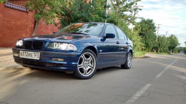

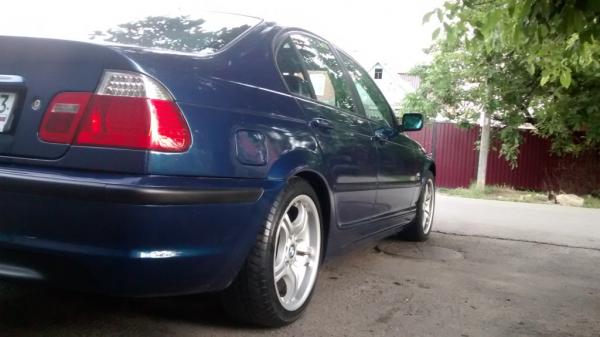

Shift Up Опубликовано 19 апреля, 2015 Опубликовано 19 апреля, 2015 тачка еще в строюпомимо всего перечисленного в теме, также сделано (возможно не все вспомню):1. удален егр, помыт впускной коллектор2. вырезаны каты3. замена амортизаторов вкруг (остались старые живые бу, вдруг кому надо)4. замена свечей накала5. заменен старый серо-синий салон на черный кожаный6 замена салонных планок на серебро7. установлен, подключен и перетянут спорт мультируль, соответственно появился круиз8. установлен yatour (теперь штатный мафон поет с флешки)9. покрас всей тачки в синий10. задний бампер м-тех (пока что только задний)11. диски 68 стиль, оригинал разноширокие12. распорка под капот, чтобы не сходились стаканы (стандартная болячка на е46)13. замена аккума на новый exide 100Ач14. замена всех наддувных патрубков на силиконовые15. замена вакуумных трубокв ближайшее время планируется сменить:1. пружины задние2. подушки двигателя3. сцеплениеЗа помощь в сборке и ремонтах тачки огромное спасибо Димону, Костяну, Паше, Рахману, Саньку САНЕК701, может кого-то забыл назвать, извините))те кто видели машину на момент покупки и после всех проведенных работ думаю оценили разницу)))
