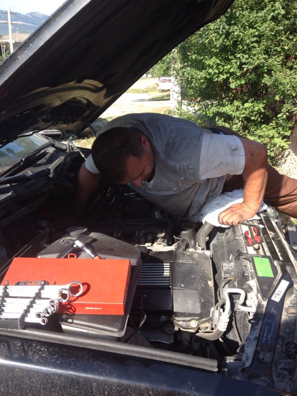

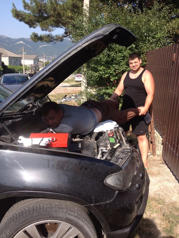

меняем стартер на кабане. Снимали ставили через верх. Теперь заводится просто шикарно. Ждем коробку.

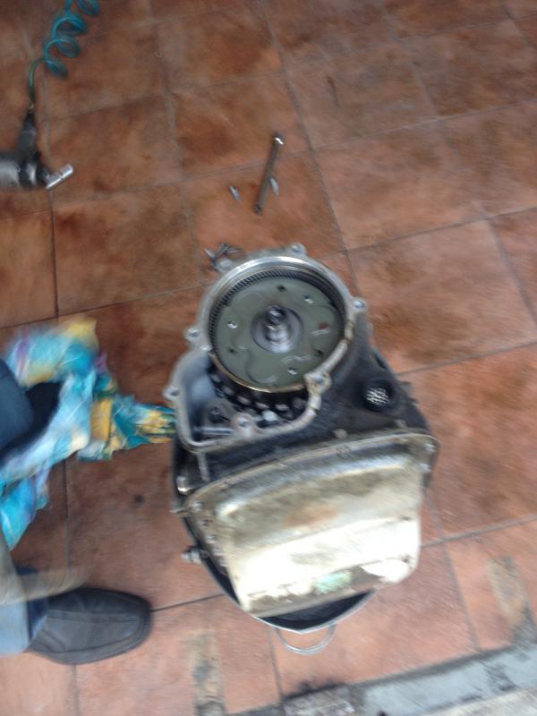

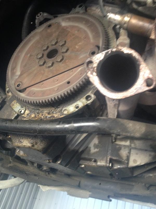

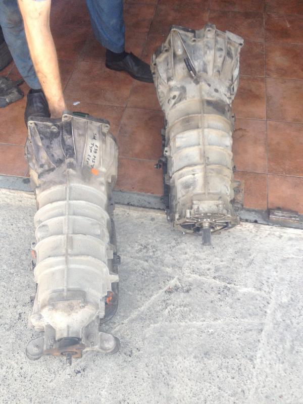

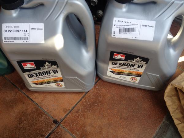

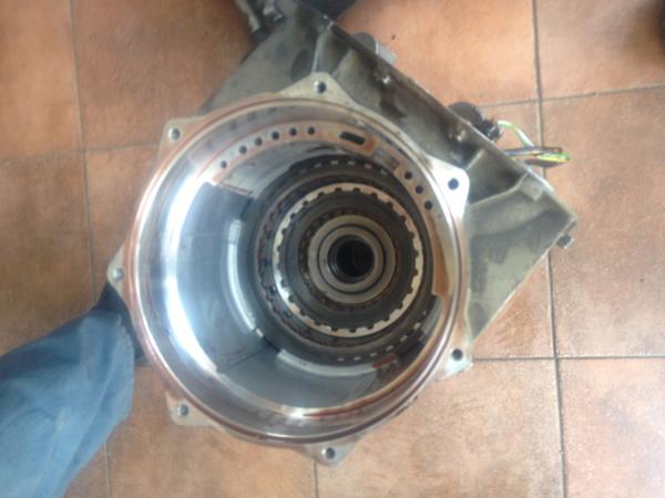

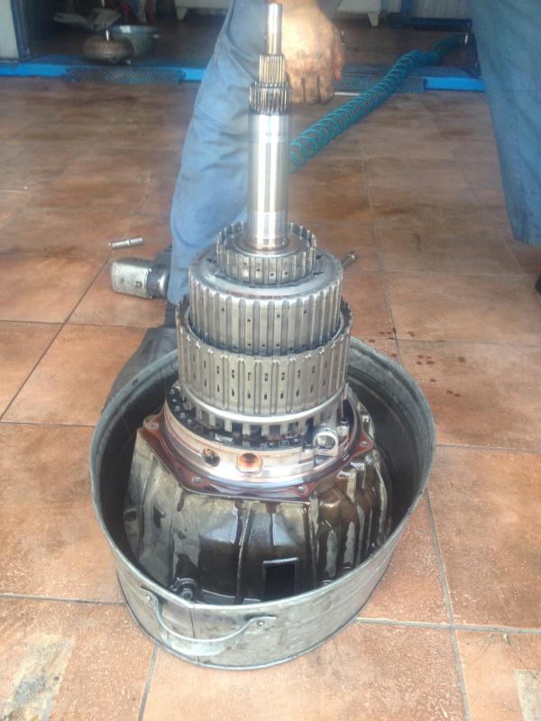

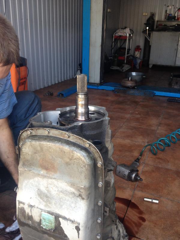

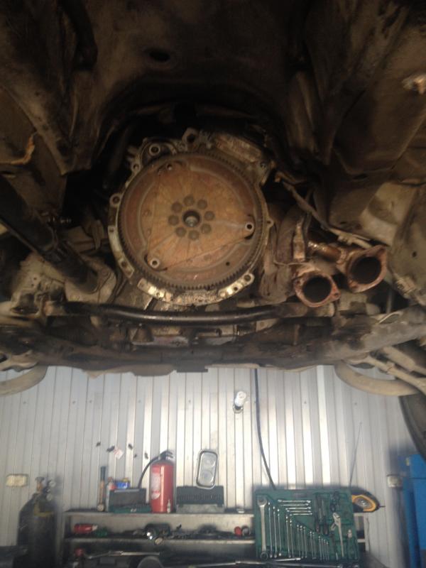

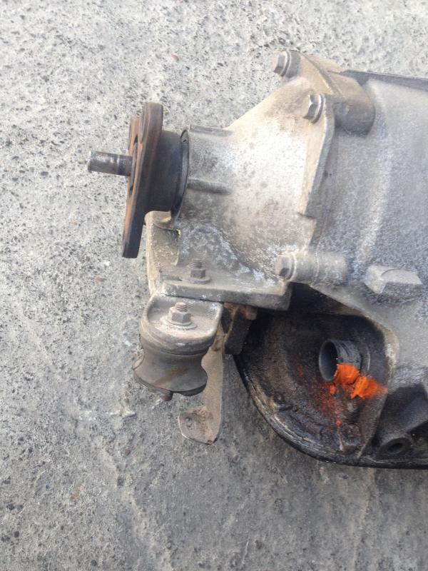

Всем привет и хорошего дня! как писал раньше, наконец-то пришла сменная коробка. найдена и куплена коробка от е39 3л дизель рестайл. Куплен фильтр, масло петроканада декстрон 6, за которым я гонял в Краснодар, собрал все летние пробки- просто жесть((
Приступили к замене. Что требовалось сделать: поменять колокол с "бубликом" и хвостовик, сменить поддон, а именно поменять местами с одной коробки на другую. Сняли мою, попутно провели дефектовку- сгорел пакет 4 передачи- пробуксовки. Все почистили помыли. Начали сборку и установку. Нервничал я вам скажу изрядно))))) залили масло. Пробный заезд…иииииииииииииииииииииииииииии… поехало, все переключается, мастер даже сам удивился)))) Теперь я снова в строю на своём кабане)))
подсчитаем цены:
1. коробка- 43 тр
2. фильтр- 1500
3. масло 9 л- 5000р (со скидками для клуба)
4.доставка коробки из Москвы- 1200р
5 работа- 8000р
итого 58700р
к примеру стоимость ремонта в Краснодаре стоит от 80000 с гарантией от 2 до 6 месяцев.
Договорился с мастером делавшем мне коробку, что будет делать скидки для членов нашего клуба, спектр работы — вся механическая часть BMW

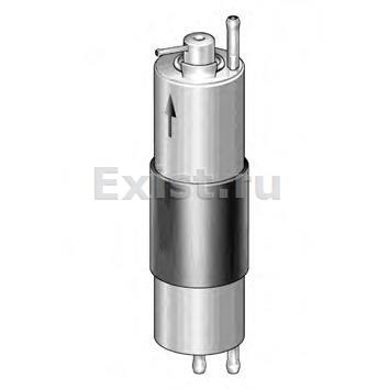

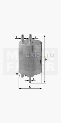

вчера менял на е53 топливный фильтр и столкнулся с одной не особо приятной штукой. оказывается их ставилось на е53 от 2000-2005 два вида. По вину пробился как на рисунке 2, а по факту стоял как на рисунке1, так что прилип я на ровном месте на лишние 2косаря(( Может кому то инфа пригодится чтоб не попасть в подобную ситуацию.

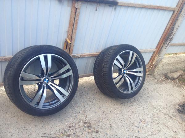

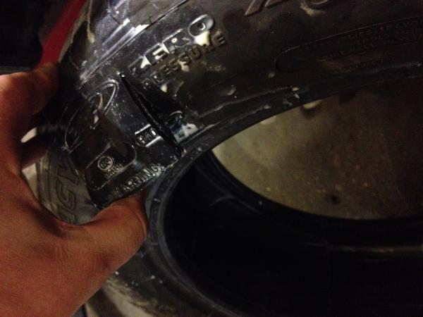

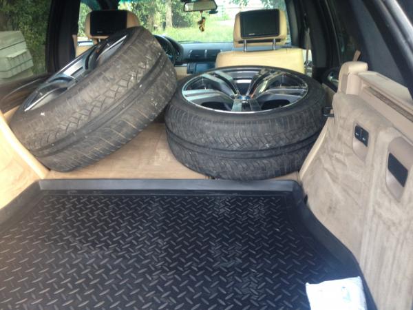

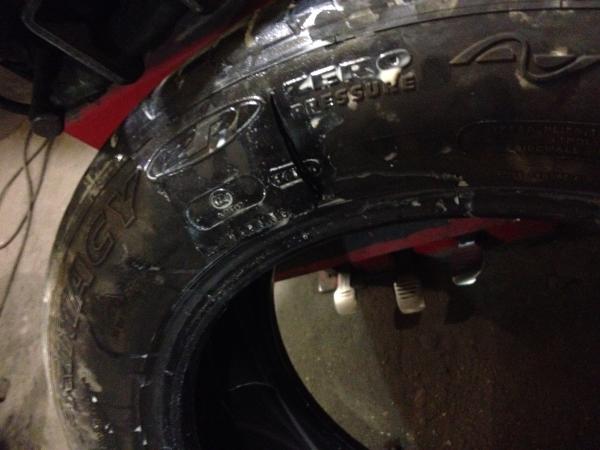

еще добавлю запись! вчера жена порвала правый баллон. Случилось сие при поездке в Дюрсо на море, там очень острые края старого асфальта к обочине, вот и порвала внутреннюю часть покрышки, даже не просто провала, а оторвался хороший такой кусок(((( Поскудство в том что на копейке не предусмотрена запаска, естественно не домкрата, не ключа(( спасибо друзьям иксоводам, отвезли семью домой (у самого меня кабан стоял на замене фильтра), сняли колесо, сгоняли в город, нашли круглосуточную монтажку. Монтажник охерел от дыры в ранфлетовской резине..... нашли похожее колесо обычное, подкинули просто чтоб выехать и доехать до дома. Вот теперь я в поиске двух баллонов.
У меня тоже огромная дырень в ранфлетовской резине была, причем я так и не понял где я засадил так балон, в итоге еще и диск пострадал.
