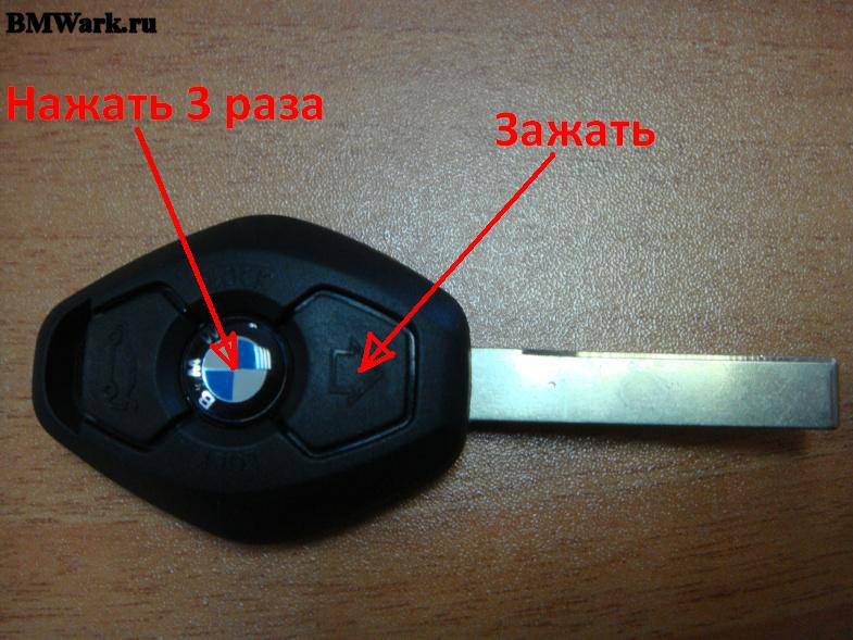

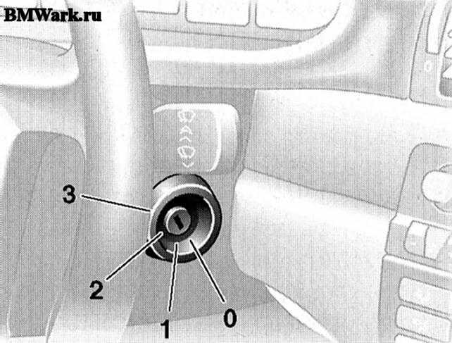

totziz Опубликовано 2 декабря, 2013 Опубликовано 2 декабря, 2013 про привязке ключа: Для выполнения данной процедуры Вам потребуется ключ, который уже прописан в авто, и ключ, который нужно запрограммировать.1. С обоими ключами сядьте в машину, закройте все двери и окна.2. Поместите прописанный ключ в зажиание и поверните его а положение "1".3. Поверните ключ обратно в положение "0", и выньте ключ из зажигания. (рисунок 1) 4. На прописанном ключе нажмите кнопку "Отпереть", и, удерживая ее нажатой нажмите 3 раза кнопку "Закрыть". Отпустите кнопку "Отпереть". Двери должны закрыться и открыться. 5. На НОВОМ ключе нажмите кнопку "Отпереть", и, удерживая ее нажатой нажмите 3 раза кнопку "Закрыть". Отпустите кнопку "Отпереть". Двери снова должны закрыться и открыться. (рисунок 2) или смотрите файлик BMWkey99n.pdf
