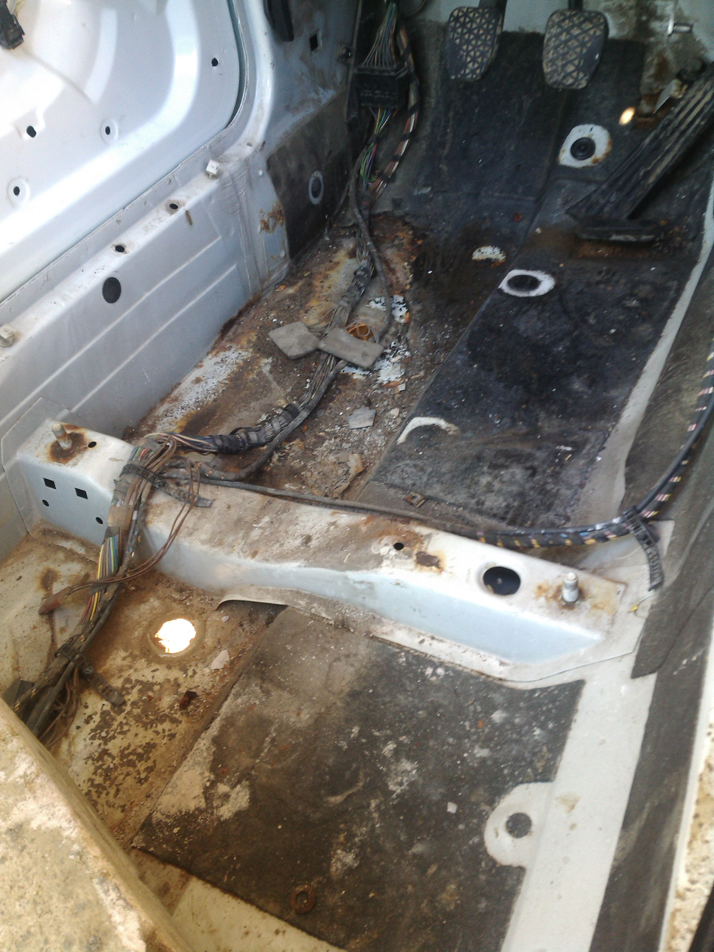

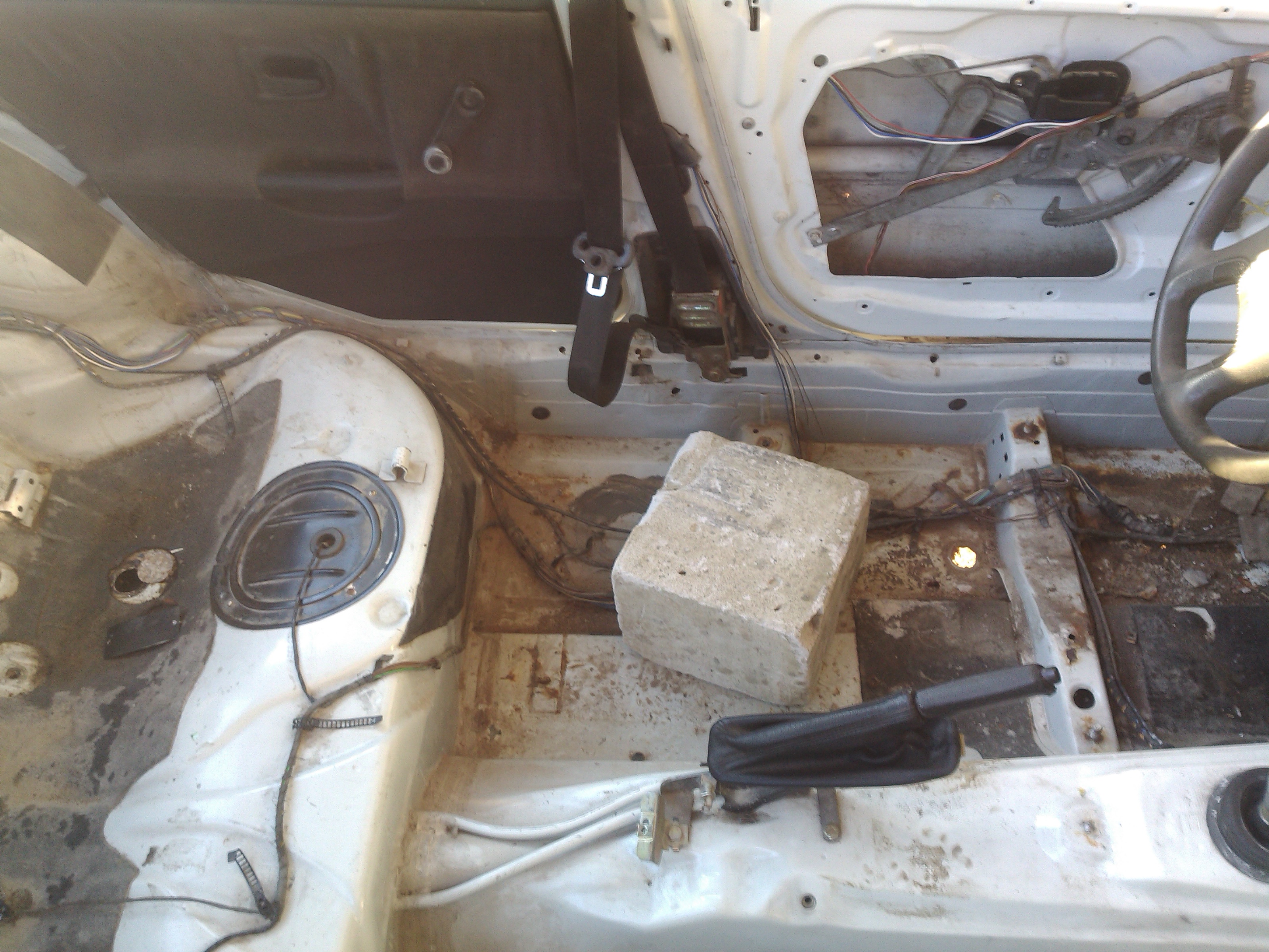

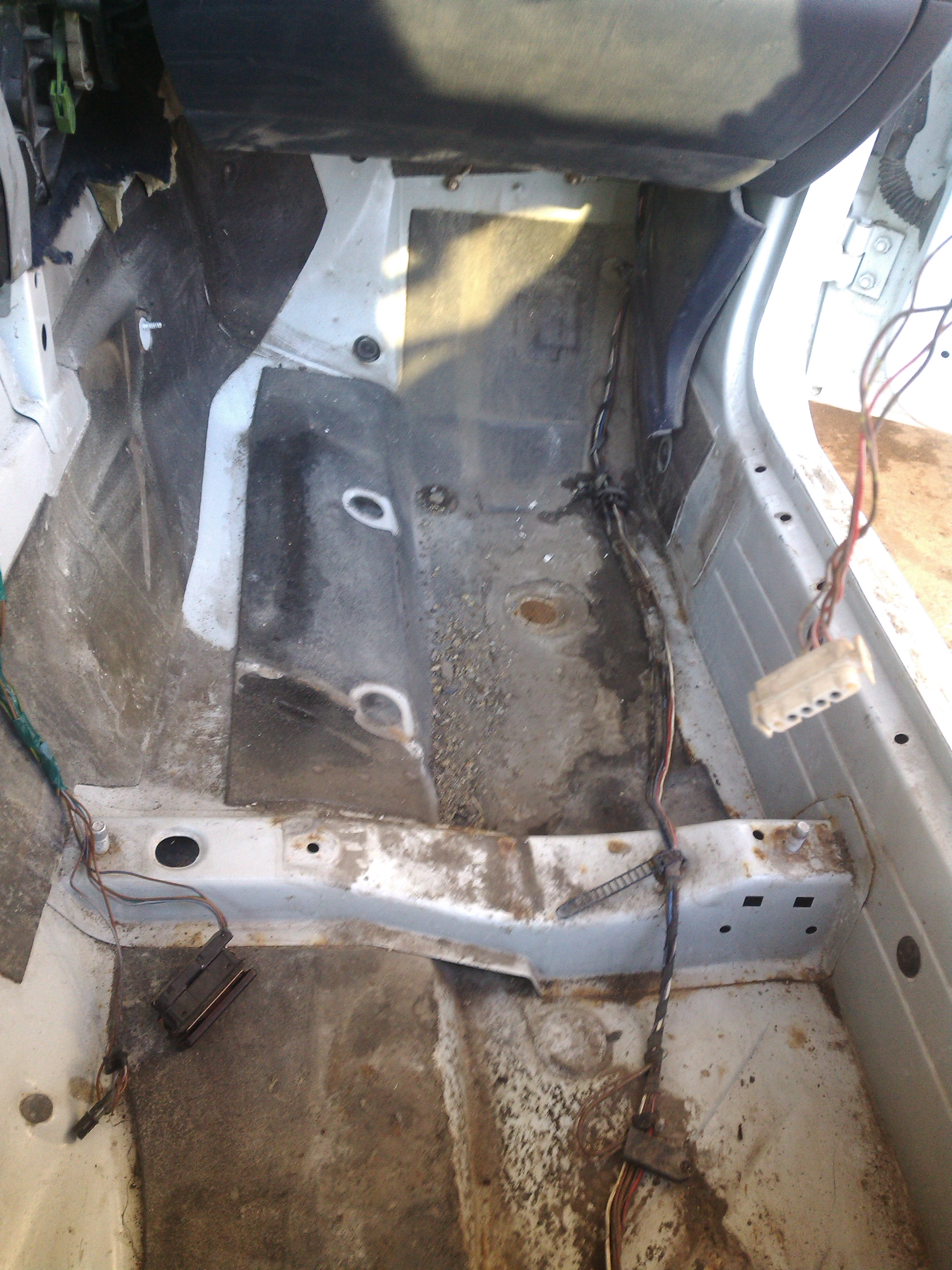

mukado Опубликовано 5 февраля, 2014 Автор Опубликовано 5 февраля, 2014 разобрал салон, вроде не все так страшно.. готовлю под покраску, вот тока люк наверно заварю
REZO Опубликовано 5 февраля, 2014 Опубликовано 5 февраля, 2014 делов не мало... а как варится будет? кусками с донора? или заплатками?
mukado Опубликовано 5 февраля, 2014 Автор Опубликовано 5 февраля, 2014 заплатками.. там на самом деле не так то и серьезно.. большая часть зачистится я думаю. кстати есть кто по краске, посовветовать где купить , что брать. хочу полностью цвет менять
