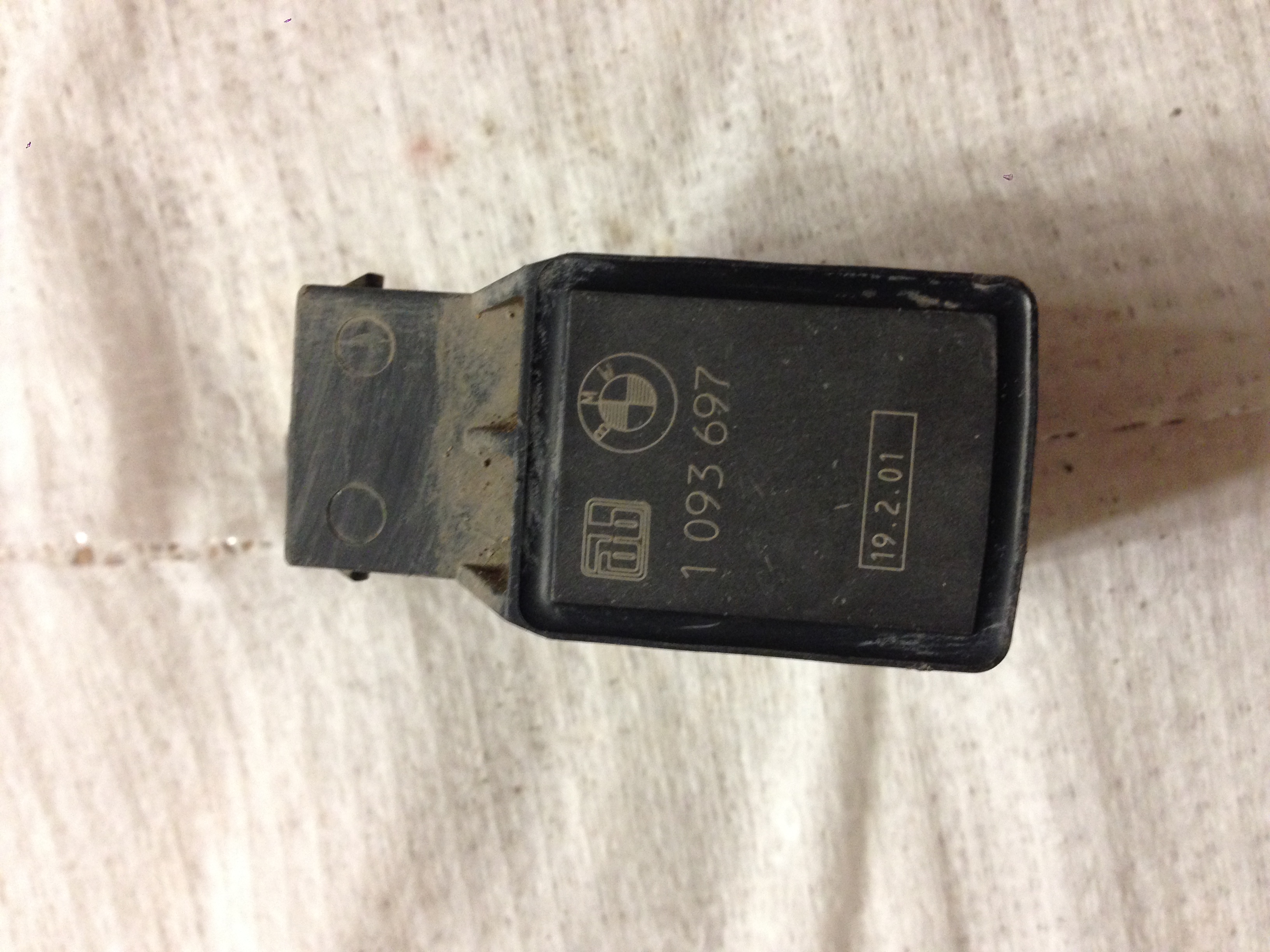

Итак Датчик Дорожного Просвета служит для определения положения кузова и коррекции высоты света, их 2 шт. спереди и сзади на пассажирской стороне, стоят они на рычагах
Сняв датчик и тягу, несем домой и смотрим на пациента
Берем канцелярский нож, греем на плите и срезаем верхнюю крышку

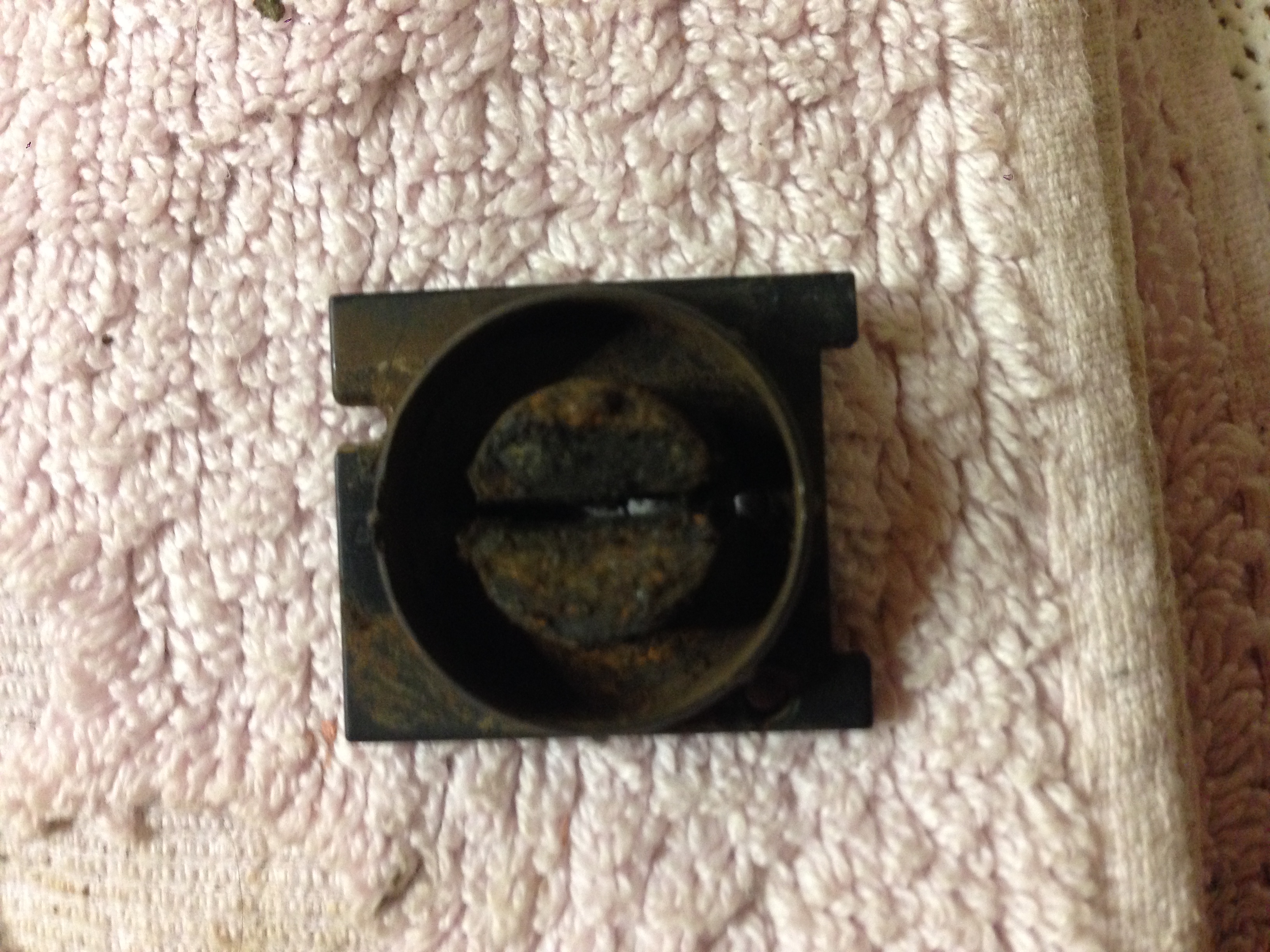

Все ножки свободны и аккуратно поддевая плату извлекаем ее вместе с площадкой под ней
Вот так она выглядит
А вот магнит

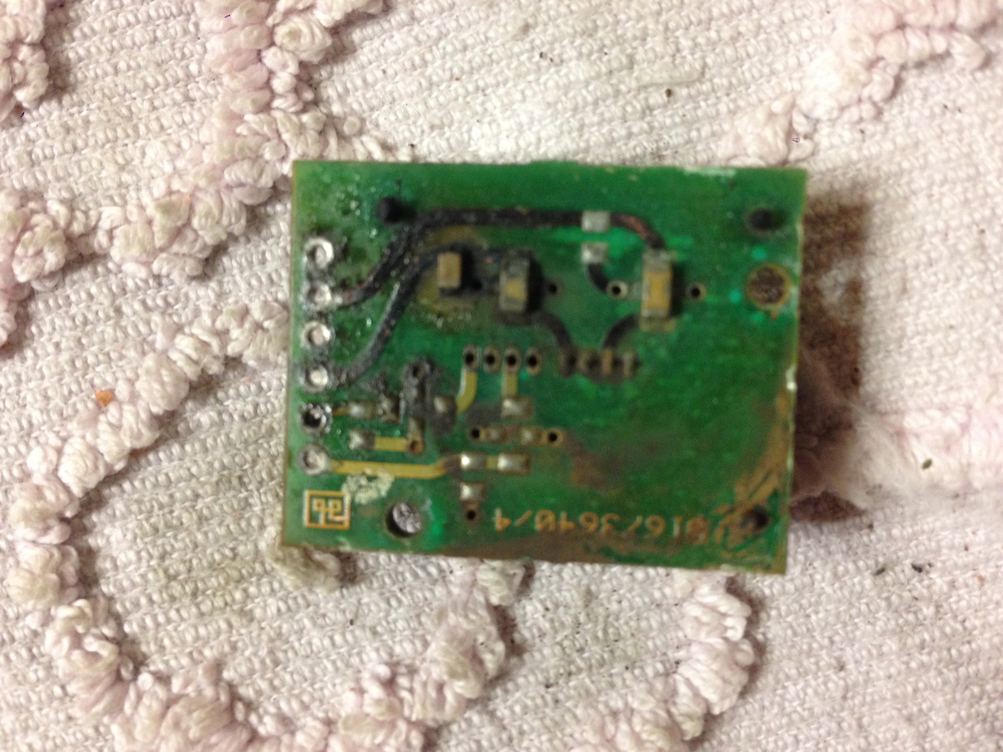

Теперь необходимо отделить плату от площадки, она приклеена в 3х местах
Собственно на этом шаге я и остановился, потому что датчик остался в площадке, а на плате от коррозии отслоились дорожки. При детальном изучении платы выявлены два дохлых резистора из 3х, и прозваниваются только 3 дорожки из 6..
в идеале плата должна выглядеть вот так
и как раз вот эти ножки и отгнивают, но в моем случае сгнило все вместе(
