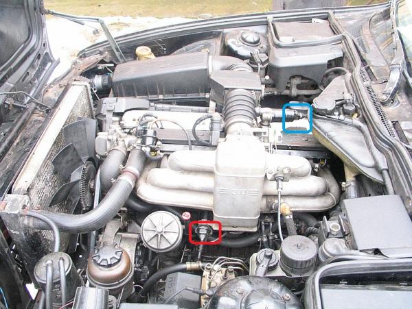

GIperpro11 Опубликовано 22 марта, 2014 Опубликовано 22 марта, 2014 треск при повороте ключа зажигания позиции в красном обозначении если отключаю тогда синее обозначение начинает трещать. авто не заводится, что это?
Noprolimit Опубликовано 22 марта, 2014 Опубликовано 22 марта, 2014 Красная позиция это возвратный клапан ну а синяя это регулятор холостого хода.Авто вообще не заводится?
GIperpro11 Опубликовано 22 марта, 2014 Автор Опубликовано 22 марта, 2014 вобще ноль возвратный клапан трещит как *** и горит чек ангин PS Авто заводилось последний раз 4 месяца назад ни к электрику ни отогнать никуя, я растроен вобщем
Noprolimit Опубликовано 22 марта, 2014 Опубликовано 22 марта, 2014 вобще ноль возвратный клапан трещит как *** я не понял треск в районе РХХ? Мотор пытается хватать?Искра есть?(датчик колена смотрел?)Проверял ли давление бензонасоса? Свечи выкручивал?Надо отсечь лишнее. M30 мотор один из самых простых ничего замудренного нет не сложней тазовского. P.S.Ром можешь записать на телефон что происходит? :smile3:
GIperpro11 Опубликовано 22 марта, 2014 Автор Опубликовано 22 марта, 2014 да, надо к костику гнать, завелась и всё перестало трещать, короче своей жизнью живёт.перестала трещать и завелась, так точнее да, надо к костику гнать, завелась и всё перестало трещать, короче своей жизнью живёт.
Shift Up Опубликовано 22 марта, 2014 Опубликовано 22 марта, 2014 акум живой? клему скинь минут на 5 (ошибки сбросятся) и еще раз попробуй
