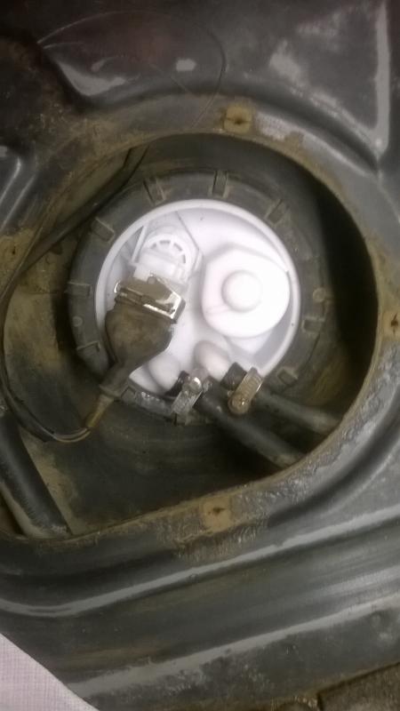

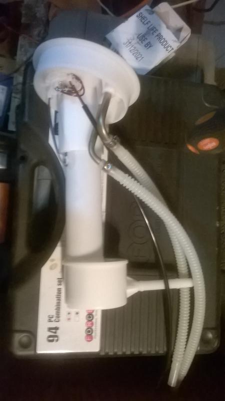

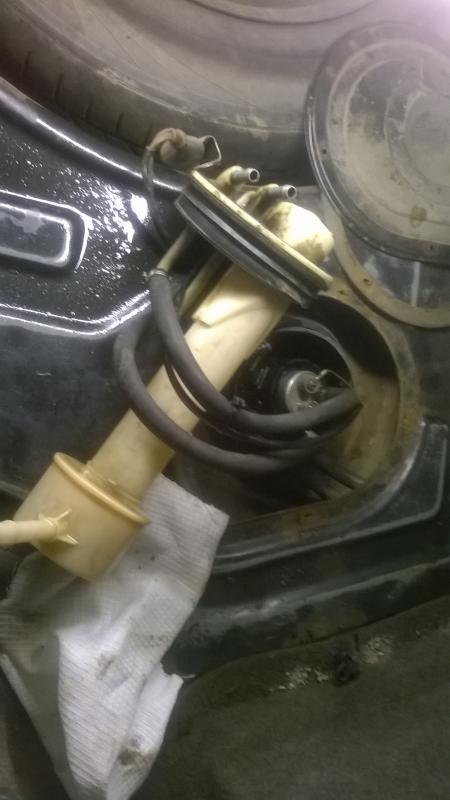

Rahman Опубликовано 30 марта, 2014 Опубликовано 30 марта, 2014 Открываем багажник, вытаскиваем весь хлам и снимаем ковер. Видим запаску а справа яйцеобразную крышку. Откручиваем ее, и перед нами разъем и 2 шланга. Напоминаю, что автомобиль желательно обесточить, на время работ. Разъем снимается путем сдвижения металлической его части от себя. Снимаем разъем и начинаем откручивать 2 шланга. Обратка и подача, если слева направо. При снятии шланга подачи будье готовы получить струю бензина в глаз. Помечаем шланг подачи, чтоб не перепутать при сборке. И осторожней с хомутами, если ни проскочат под кузов, то из уже не достать. Следующий шаг - откручиваем огромное кольцо, зажимающая наш светный погружной датчик. Для удобства на нем есть зубцы, куда можно упереться отверткой и отстучать молотком в сторону откручивания. Вынимаем погружной датчик, за ним следом бензонасос, который установлен внутри, чуть слева. По бокам у него есть усики, которые нужно сжать, чтоб вынуть его из кронштейна. Откручиваем шланги, контакты на насосе (осторожно, там под гайкой по 2 шайбы подпружиненных). Далее собираем все в обратной последовательности. Когда будете окунать бензонасос обратно в бак, устанавливая в кронштейн - убедитесь что ставите той стороной. Поясню - корпусе для насоса есть вывод под обратку, который вы наверняка видели, с зеленым уплотнительным кольцом. А в кронштейне в баке под него есть отверстие. Выставляете, нажимаете на на пластиковый корпус, который через резиновые буферы сидит на насосе (на сам метал.насос не жать). С каждой стороны до характерного щелчка и все. Напоминаю, не путаем шланги подачи и обратки. После сборки придется 2-3 раза покрутить стартером, чтоб восстановить давление в магистрали. В моем случае менялся погружной датчик уровня топлива. Насос жив.

Прими_меня_детка Опубликовано 24 декабря, 2014 Опубликовано 24 декабря, 2014 Открываем багажник, вытаскиваем весь хлам и снимаем ковер. Видим запаску а справа яйцеобразную крышку.4-4-3.jpg Откручиваем ее, и перед нами разъем и 2 шланга.dc45e58s-960.jpg Напоминаю, что автомобиль желательно обесточить, на время работ. Разъем снимается путем сдвижения металлической его части от себя. Снимаем разъем и начинаем откручивать 2 шланга. Обратка и подача, если слева направо. При снятии шланга подачи будье готовы получить струю бензина в глаз. Помечаем шланг подачи, чтоб не перепутать при сборке. И осторожней с хомутами, если ни проскочат под кузов, то из уже не достать. Следующий шаг - откручиваем огромное кольцо, зажимающая наш светный погружной датчик. Для удобства на нем есть зубцы, куда можно упереться отверткой и отстучать молотком в сторону откручивания. Вынимаем погружной датчик, за ним следом бензонасос, который установлен внутри, чуть слева. По бокам у него есть усики, которые нужно сжать, чтоб вынуть его из кронштейна.WP_20140329_001.jpg Откручиваем шланги, контакты на насосе (осторожно, там под гайкой по 2 шайбы подпружиненных). Далее собираем все в обратной последовательности. Когда будете окунать бензонасос обратно в бак, устанавливая в кронштейн - убедитесь что ставите той стороной. Поясню - корпусе для насоса есть вывод под обратку, который вы наверняка видели, с зеленым уплотнительным кольцом. А в кронштейне в баке под него есть отверстие. Выставляете, нажимаете на на пластиковый корпус, который через резиновые буферы сидит на насосе (на сам метал.насос не жать). С каждой стороны до характерного щелчка и все. Напоминаю, не путаем шланги подачи и обратки.WP_20140329_007.jpg WP_20140329_008.jpg После сборки придется 2-3 раза покрутить стартером, чтоб восстановить давление в магистрали. В моем случае менялся погружной датчик уровня топлива. Насос жив. Рахман, что представляет собой датчик, на моей? Это же поплавок? У меня стрелка чёто брехать начала(((
