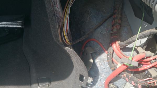

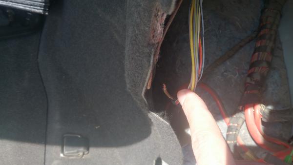

3. Снимаем всю обивку и начинаем пережимать в различных местах жгутик проводов...при обнаружении проблемного места лампочка начинала трещать и слабее светить
У меня провод оказался перебит не в крышке багажника, а в самом багажнике..поэтому лезем туда, снимаем обивку со стороны аккума и дергаем там жгутик...далее снимаем изоляцию и видим собственно проблему..

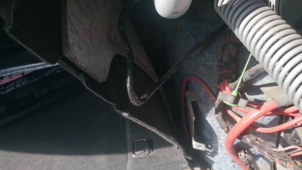

4. Сматываем провод, аккуратно все изолируем и собираем в обратном порядке...проблема решена
