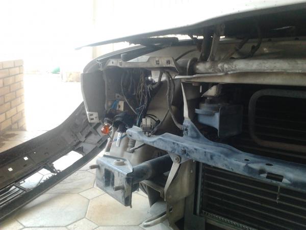

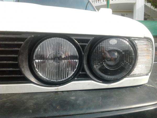

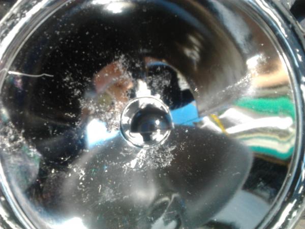

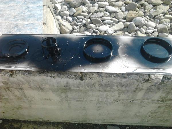

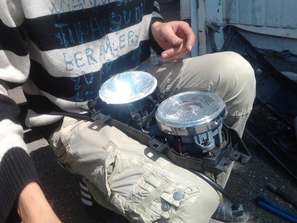

Итак поехали.Для начала скидываем фары.Для простоты действия желательно скинуть бампер.С помощью канцелярского ножа снимаем стекло с дальнего света.Далее включаем фен и при помощи него тщательно нагреваем стекло ближнего, нужно быть осторожным дабы не повредить пластмассовый корпус.Разбираем достаем отражатели из блока дальнего света и ближнего.Осторожней с линзой, нужно быть аккуратным. Изготавливаем кресты из жести в дальний свет. Выкрашиваем с помощью балончика отражатели и детали фары в черный цвет.Берем изготовленные заранее перекрестия и вставляем в блок дальнего света, закрепляем при помощи герметика.Даем застыть.Потом с помощью того же герметика ставим стекло на место.В итоге получаем, готовый блок дальнего света с перекрестием.Следует отметить что нужно следовать размерам крестов, чтобы они сильно не выпирали и стекло плотно садилось на свое место.Далее собираем блок ближнего света обратно.Ставим готовую Hellu на законное место.При желании и роста рук из того места ничего сложно в этом нет.Зато как меняется машина после этого)Фотки ниже, фоткал с телефона так что сорри.И это мой первый отчет так что строго не судите.Может и будет кому полезно.
