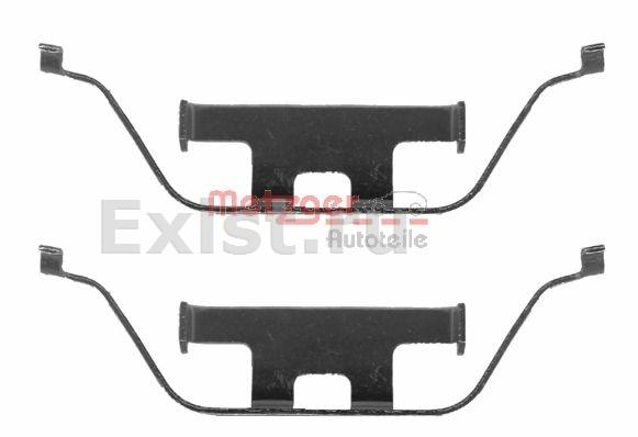

Руслан Е38 Опубликовано 14 сентября, 2014 Опубликовано 14 сентября, 2014 Сильно скрипит суппорт, что считает ремкомплектом. Рисунок 1 или рисунок 2 или и то и другое надо брать? И почему то на экзисте не могу найти пружину для переднех суппортов - ее тоже вроде как надо менять, для зада есть, для переда нет. На картинке для зада, для переда не знаю как выглядит
a55 Опубликовано 14 сентября, 2014 Опубликовано 14 сентября, 2014 брал ркомплект в коробки были примочки с обоих рисунков . пружина отдельно покупалась всё на 34 пружинки однаковыд
