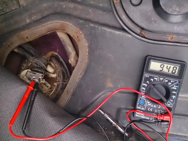

bess0204 Опубликовано 3 января, 2015 Автор Опубликовано 3 января, 2015 так же, если с толкача заводится, то это ДПКВ 100% а как она с толкоча заведется если бенз в топливную рамку не поступает :smile2:щас залез в багажник замерил напряжение 9,48 не малова то ли? на прямую как подключить там 5 контактов?????
graf Опубликовано 3 января, 2015 Опубликовано 3 января, 2015 так же а как она с толкоча заведется если бенз в топливную рамку не поступает :smile2: щас залез в багажник замерил напряжение 9,48 не малова то ли? на прямую как подключить там 5 контактов????? так же как подключил тестер только провода вставь со стороны резинки
ТрофиМ Опубликовано 3 января, 2015 Опубликовано 3 января, 2015 а как она с толкоча заведется если бенз в топливную рамку не поступает :smile2: щас залез в багажник замерил напряжение 9,48 не малова то ли? на прямую как подключить там 5 контактов????? под задним сиденьем, где аккум, просто подай в разъём на провод бензонасоса 12В или разъедени его и подай 12в на зелено-фиолетовый и "-" на коричневый провода разъём такой же как на фото: верхний левый угол (оранжевый, здоровый) У меня заводилась, не знаю как, но заводилась.... правда мозги бошевские
