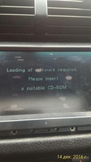

Добрый день, помогите пожалуйста разобраться с блоком навигации мк4. На экране ошибка по софту, Прошить почему-то не получается,пробовал  разными прошивками. В чем может быть проблема? Авто х5 рест.
