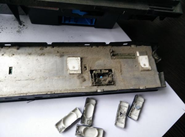

от великой занятости я решил почистить и заодно достать с климата кусок кнопки.достать его оказалось проще простого...пластиковой карточкой поджал защелку  и один край климата начал выходить,аналогично поступил со вторым краем...
отсоединил фишки...и отправился домой на разбор...
для вскрытия самого блока мне понадобился канцелярский нож..открыл и был удивлен...грязи было прилично...
снял все кнопки с панели климата и продолжил разбирать панель управления.
так же как и сам блок..
некоторые кпопки были продавлены и бывало клинило..причина была простейшая...нужно было вернуть в исходное положение золотистые контакты как на фото....
вымыл все и сборка.....особый момент при сборке,чтоб не мучаться кнопки должны быть сняты иначе золотистые контакты выпадают...

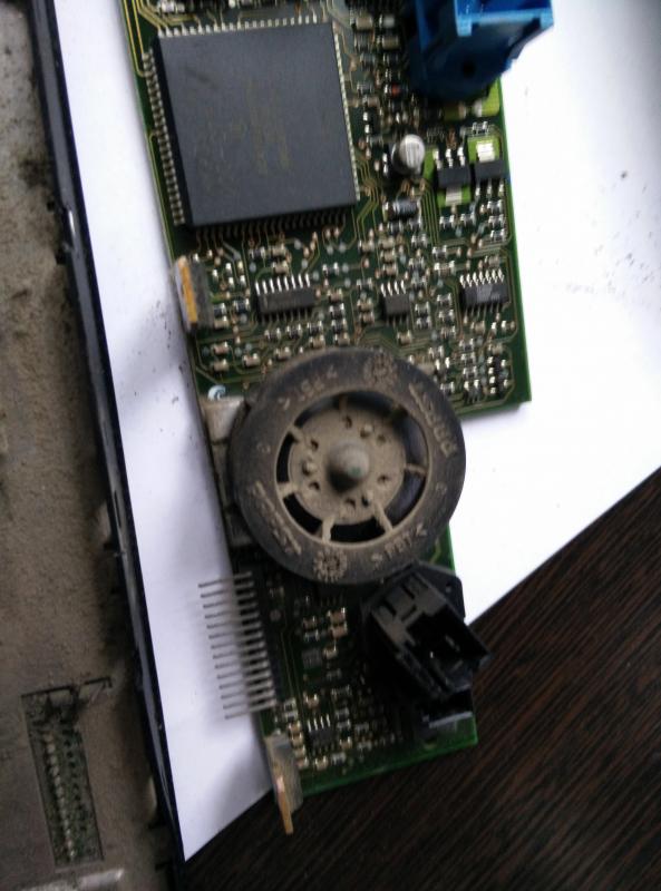

возвращаемся к задней крышки блока...в неё вставлена микросхема с моторчиком..её просто тянем к себе....моторчик был тоже весь в грязи
вымыл все....а сам моторчик потянул к себе и он тоже снялся,смазал моторный маслом BMW LL98  и начал собирать обратно все..
собственно и все..результатом доволен...
