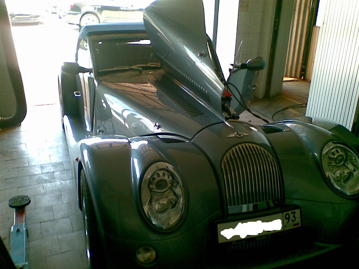

Типа заехала на диагностику... фото мобилой
Автомобиль + старый кузов из Великобритании. Восстановление в Москве и установка двигателя N62/TU также в Москве 2008год январь. Вот такую байку рассказал владелец этого авто.

Володь и как диагностика - Прочитала ??? :smile10:

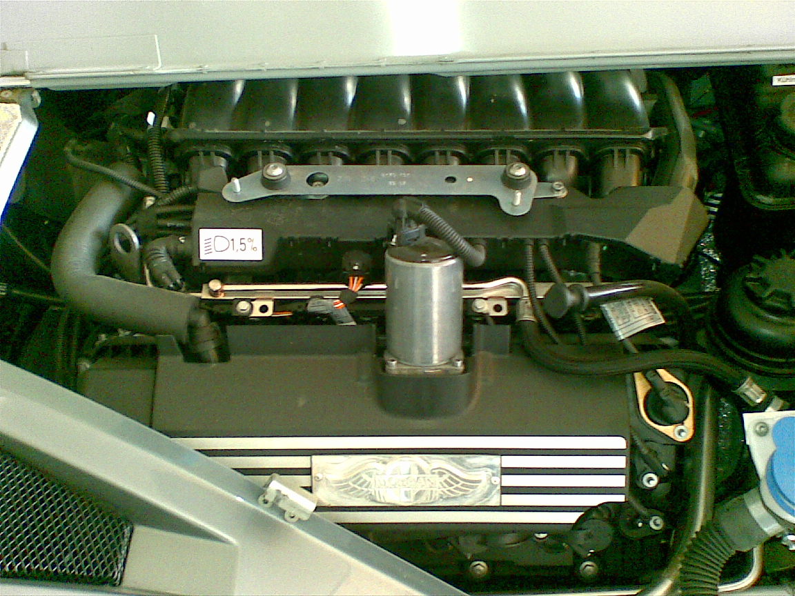

Да прочитала DME и EWS. Ну а что там дальше читать - коробка BMWшная механика. Все остальное английское.

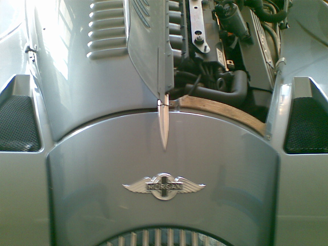

Но суть то не в том... посмотрел я на "ихний" сайт [ http://www.morgan-motor.co.uk/ ] - брехня - это обыкновенный серийный автомобиль (пусть даже все кузовные детали и выполнены в ручную), ну чуть изменен по собственному желанию. Ну во первых капот открывается в разные стороны (на оригинале он полностью снимается целиком). Далее, в оригинале багажного отделения нет, точнее есть но только для нескольких листов бумаги, даже дипломат не помещается. Тут обьем багажника увеличен ну примерно для 2х чемоданов. Обслуживание ДВС не возможно - свечи не поменяешь - мешают крылья. Далее выпуск ОГ идет по порогам, т.о. они (пороги) очень горячие, так же горячие дверцы капота, т.к. нет теплоизоляции - ну нет места разместить, т.о. капот не откроешь на трассе. Да и вообще куча нюансов. Даж хотел статью написать - но передумал. Причем двигатель от BMW действительно ставят на заводе и с обьемом 4,6л (а не так как утверждал хозяин).
