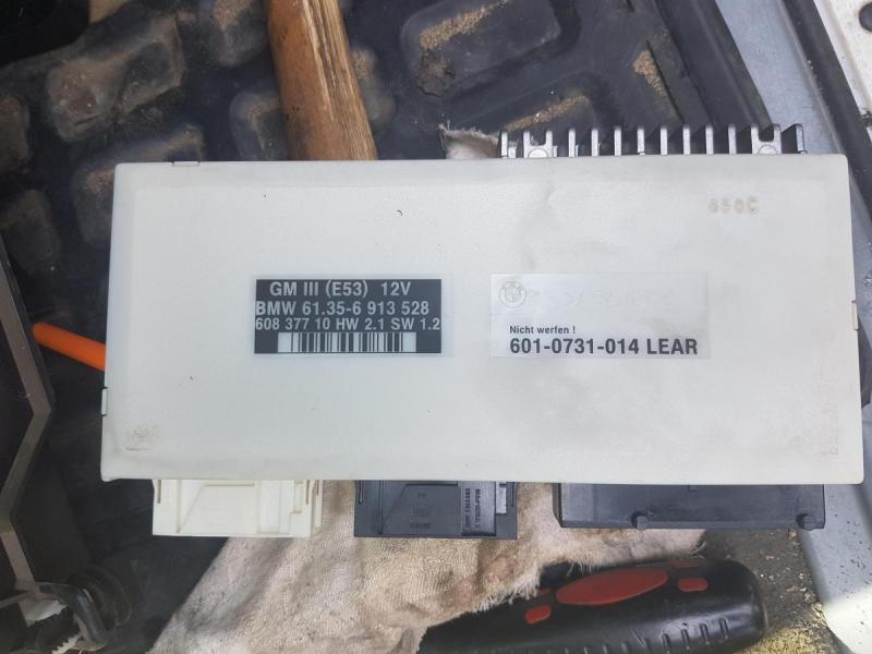

RESPECT Опубликовано 25 августа, 2016 Автор Опубликовано 25 августа, 2016 короче, блок у меня вообще другой короче, блок у меня вообще другой я в замешательстве

RESPECT Опубликовано 28 августа, 2016 Автор Опубликовано 28 августа, 2016 короче, ездить без блока можно. только окна не открываются. в этом вонючем блоке ппц сколько всего. он же и сервотроником управляет.. решение принято первым делом его прошить. после этого реле сделать выносным. если интересно, скину фотки всей этой эпопеи

RESPECT Опубликовано 17 ноября, 2016 Автор Опубликовано 17 ноября, 2016 Сам отвечу. может поможет кому. Проблема резко решилась после замены блока абс и правого датчика абс. У нас в городе появился ГЕНИАЛЬНЫЙ электрик по бмв!блок абс я купил точно такой же как мой родной,но с рестайла. не помогла даже прошивка. оказалось,надо пины переставить. все парняга решил. Если понадобится,координаты дам. парень антиквар! Работает под северным мостом
