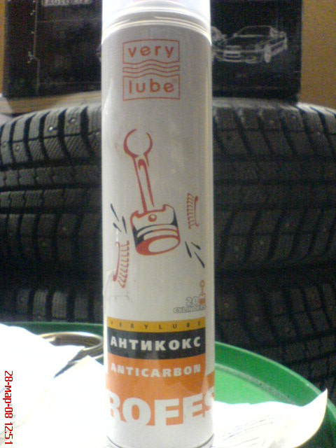

makedonskiy Опубликовано 2 октября, 2011 Опубликовано 2 октября, 2011 начну с разбора ГБЦ по полной, а там видно будет) Масло начинает подхавывать свыше 4000 оборотов. Детально ещё не заморачивался на выявление причины. Померяю компрессию, прокачусь накатом и будет видно. Так то прёт нормально и не дымит пока, но до меня вроде кормили её обычной Кастрюлей с Окея))) и меняли в 10тыр. Ну и надо выкинуть каты и перепрошить на более активную работу пихла :smile14: Грят масло может подкидывать также и из-за забитых катов.попробуйте для начала отделаться малой кровью - раскоксовкой, Лавром либо винсом, мне помогла VERY LUBE ANTICARBON, был расход 500-600\1000км, стал 200-250г\1000км, м52 пробег 318 000км, уж если не поможет - тогда приступать к кардинальным мерам.
Антихрист Опубликовано 2 октября, 2011 Автор Опубликовано 2 октября, 2011 попробуйте для начала отделаться малой кровью - раскоксовкой, Лавром либо винсом, мне помогла VERY LUBE ANTICARBON, был расход 500-600\1000км, стал 200-250г\1000км, м52 пробег 318 000км, уж если не поможет - тогда приступать к кардинальным мерам. Это вещи реальные,но там суть в другом.Я снял 72 колпачка и ни один толком уже не прилегал к клапану.
