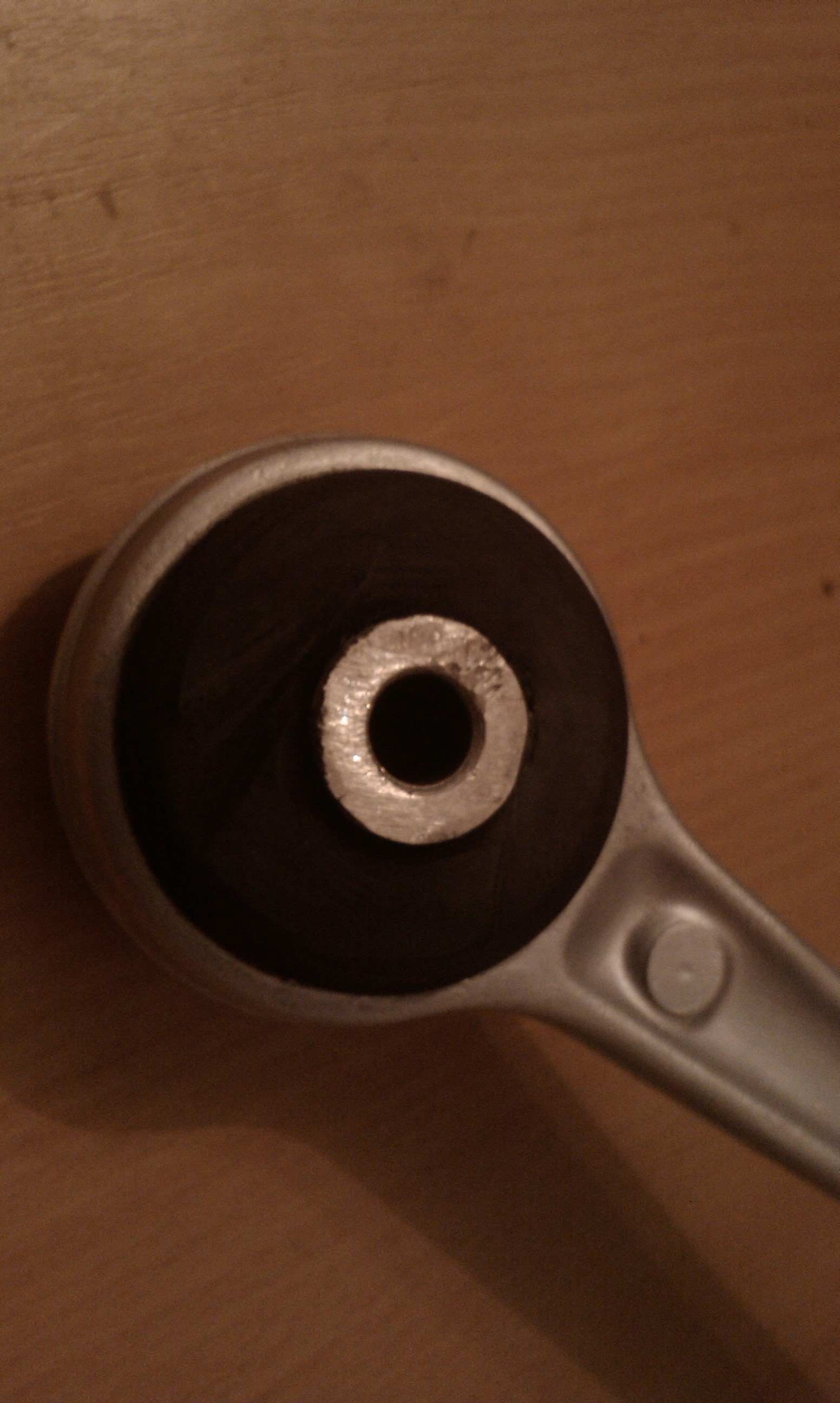

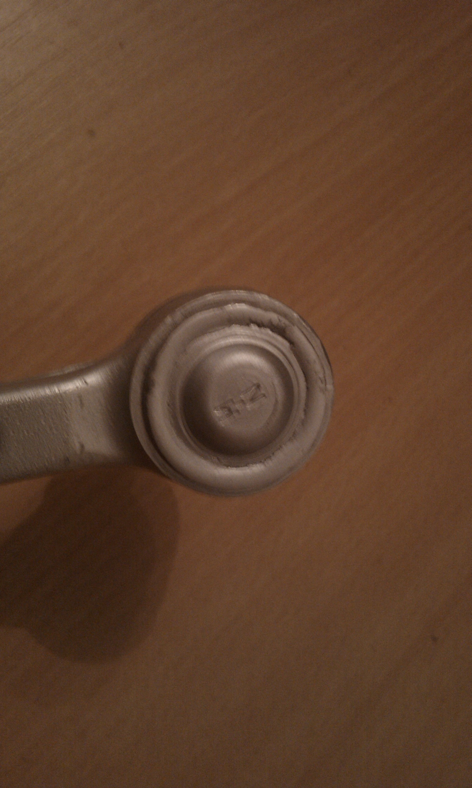

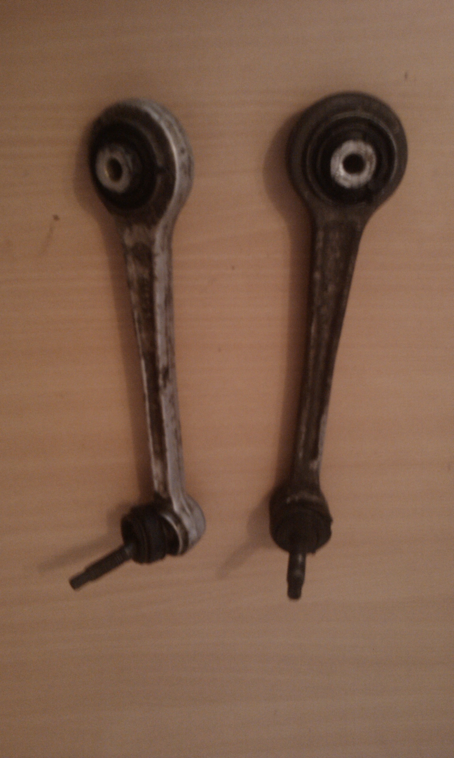

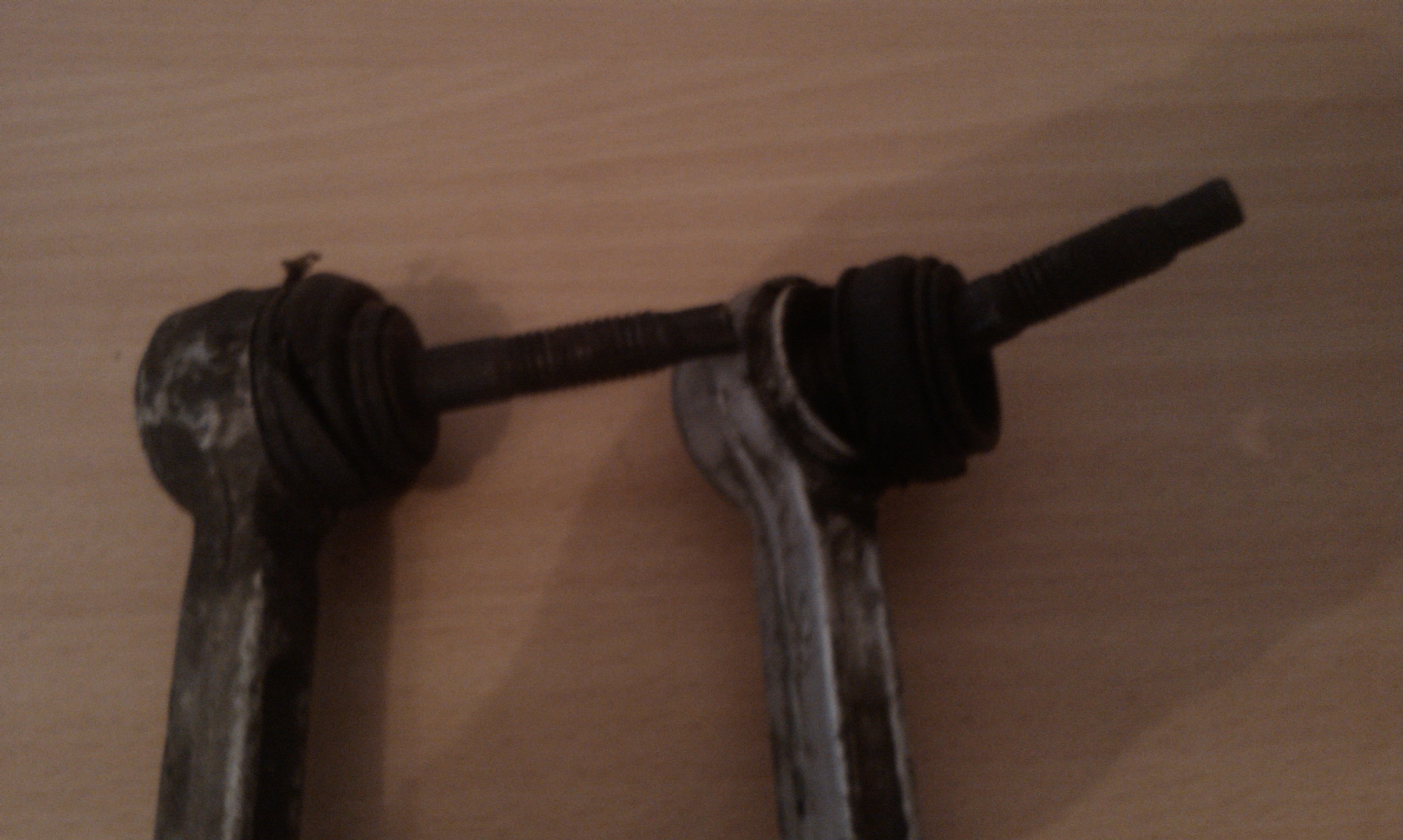

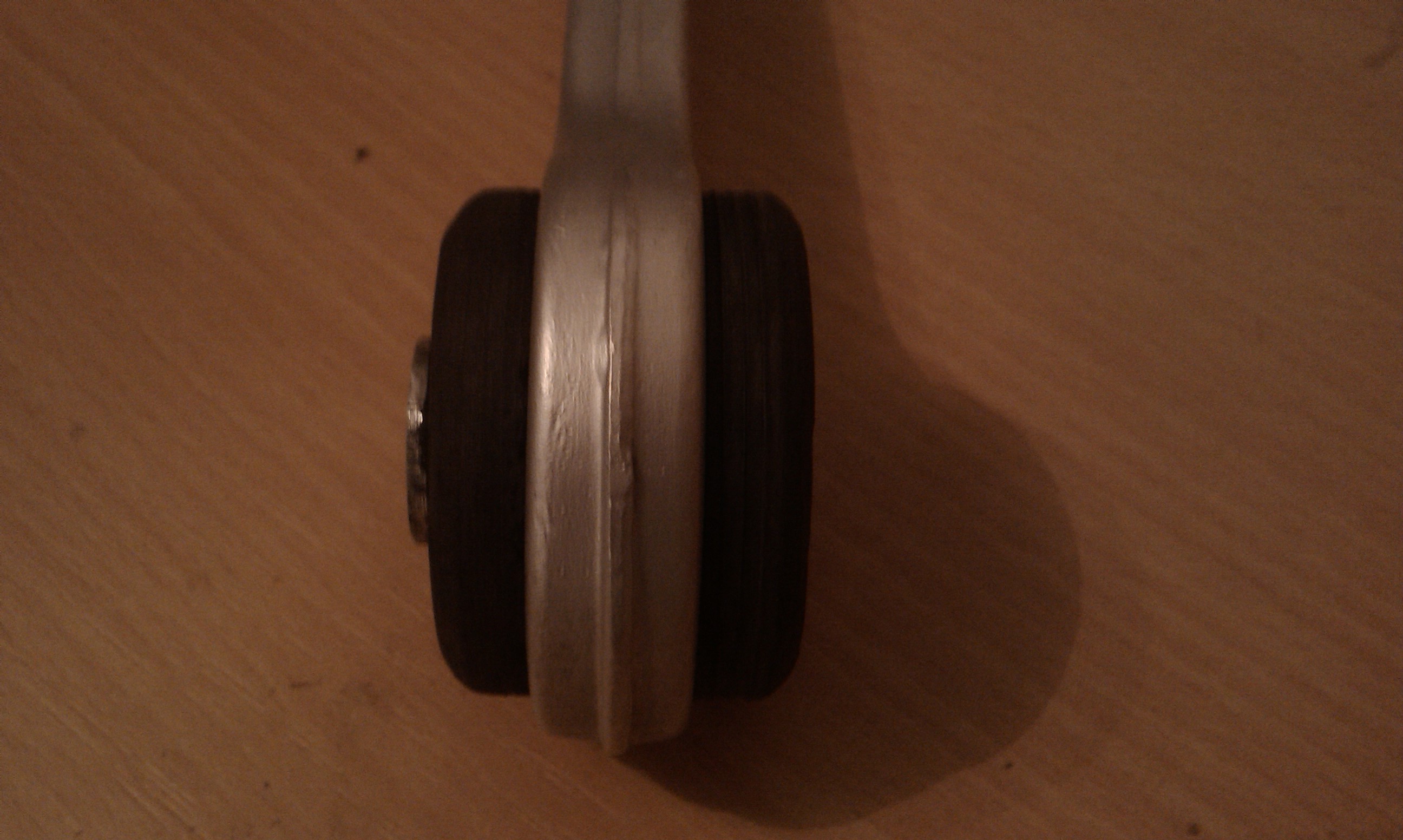

lidger Опубликовано 24 июля, 2012 Опубликовано 24 июля, 2012 Сегодня забрал свои рычаги ..... Могу сказать только одно " Красиво поют " :smile12: А так только время покажет ........ Чисто мое мнение " Можно пользоваться такими услугами в Кризис " :smile12: Или когда жаба душит покупать качественные заводские. Кстати не кому не нужен этот рычаг ??? :smile12: Вот маленький фото отчет : Блин фото не грузится :smile2: что за ........
lidger Опубликовано 24 июля, 2012 Опубликовано 24 июля, 2012 Вот маленький фото отчет : [attachmentid=9152] [attachmentid=9153][attachmentid=9154][attachmentid=9155][attachmentid=9156][attachmentid=9157][attachmentid=9158][attachmentid=9159]фото с телефона . с фотоаппарата не получилось загрузить :smile2:
Rahman Опубликовано 24 июля, 2012 Опубликовано 24 июля, 2012 вечером попробую ещемне показалось, или там чота даже кагбе завальцовано?)))
lidger Опубликовано 25 июля, 2012 Опубликовано 25 июля, 2012 мне показалось, или там чота даже кагбе завальцовано?)))ну да....... они полностью разбирают шаровый . если там нет выработки на самом корпусе ставят новый сухарь , смазывают , ставят новый пыльник и завальцовывают. Шаровый сделан отлично. А вот как себя вести будет салент ........ да и с ним я думаю все будет Ок. Сейчас думаю толе эти поставить посмотреть сколько отходят толе Lemforder всетаки купил уже.По деньгам вышло один рычаг 1000 ( шаровый и салент )
