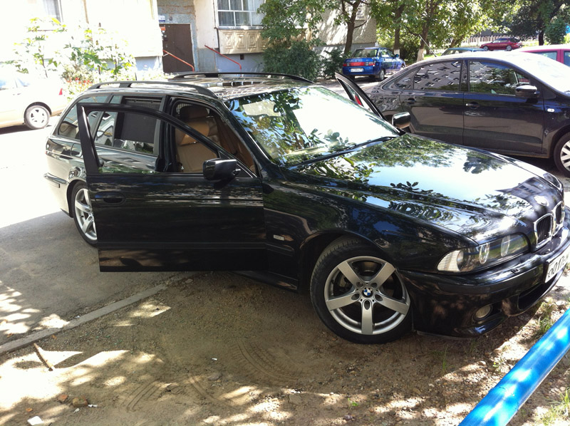

3D-King Опубликовано 28 августа, 2012 Опубликовано 28 августа, 2012 Всем привет!Появилась необходимость вчера поменять основной радиатор на моей машине. Мой мастер не смог сделать замену так как попал в аварию на байке, а так как нужно было ехать в Армавир вчера - радиатор необходимо было ставить тоже вчера. Позвонил нашему одноклубнику Вадиму_kep, который предложил свою помощь и гараж чтобы самому осуществить замену. Так как для меня это был самый вариант - я с удовольствием согласился и мы поехали в гараж. Процедуру по замене видел 2 раза и примерно предствлял что и куда, но это только в теории. Первая проблема с которой столкнулись - вискомуфта. Почитав ТИС и форумы решили снимать при помощи косого удара по ключу. Предварительно запшикав WD-40. С 10го раза примерно муфта снялась. Следующая проблема - снять сам радиатор. В ТИСе говорится что просто нужно его вытащить, по факту оказалось что необходимо сначала приподнять правую сторону радиатора (если сидишь за рулем), а после этого уже пойдет и левая сторона. Вобщем то и все. Собрали обратно и прокачали. 250 км по трассе - полет нормальный. На все ушло около 4х часов с перекурами, читанием ТИСа, форумов и тд...Хочу выразить огромную благодарность Вадиму за скорую помощь в ремонте и предоставлении гаража с инструментом!!! СПАСИБО!!! С меня пивасик в следующий приезд :smile3: Сделали несколько фоток.

Gromozeka Опубликовано 28 августа, 2012 Опубликовано 28 августа, 2012 А ЭТО ЧТО ФОТКИ РЕМОНТА? :smile13: :smile12:
ale2005 Опубликовано 28 августа, 2012 Опубликовано 28 августа, 2012 А ЭТО ЧТО ФОТКИ РЕМОНТА? :smile13: :smile12:тоже поржал с фоток)))
3D-King Опубликовано 28 августа, 2012 Автор Опубликовано 28 августа, 2012 Руги по самые ноги были в грязи. На одном из перекуров решили что нужно хоть как то запечатлить этот опыт :smile14:Вадиму супер респект!
