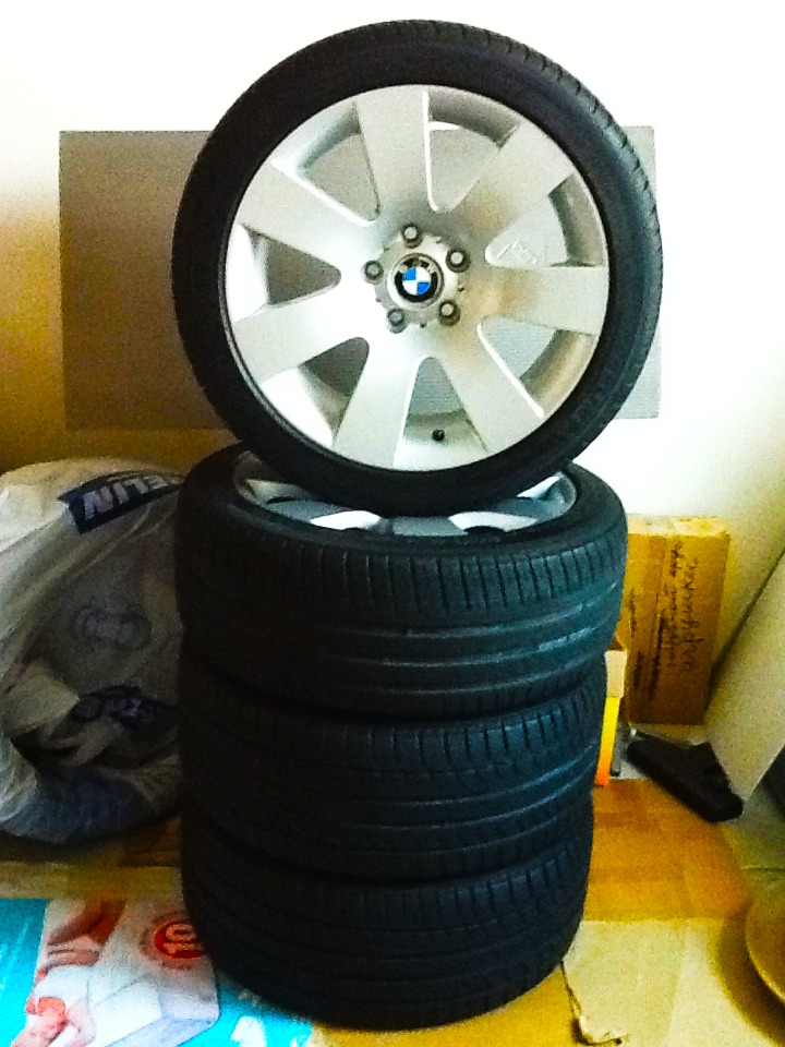

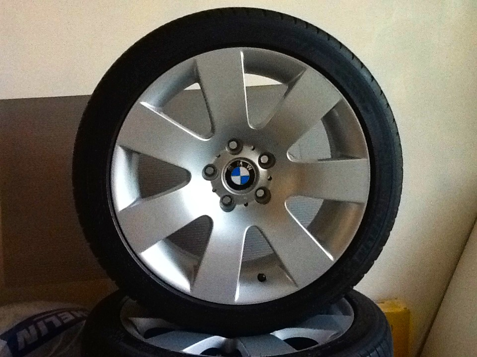

Витос Опубликовано 19 сентября, 2012 Опубликовано 19 сентября, 2012 Парни у кого Е46 и кто этот вопрос для себя решил?Вот думаю станут или нет литые диски от Е60 обутые в резину 245/40/18 ?!!))))))Поделитесь опытом пожалуйста. :smile3: [attachmentid=9610] [attachmentid=9609]
Миша_077 Опубликовано 19 сентября, 2012 Опубликовано 19 сентября, 2012 Парни у кого Е46 и кто этот вопрос для себя решил?Вот думаю станут или нет литые диски от Е60 обутые в резину 245/40/18 ?!!))))))Поделитесь опытом пожалуйста. :smile3: [attachmentid=9610] [attachmentid=9609]В теории должны и 19-е спокойно залезть, ну а там конечно, смотря что с машиной, какая ширина дисок и какой вылет, мне кажется, 99% , что должны встать, если конечно машина не прям на пузо завалена и диски не 12J шириной с 10м вылетом...Так что, думаю, встанут без проблем....
костян Опубликовано 19 сентября, 2012 Опубликовано 19 сентября, 2012 станут если диски от полноприводной е60,если заднепривод,то по вылету не станут
kobalt Опубликовано 19 сентября, 2012 Опубликовано 19 сентября, 2012 Вить, эти не станут. Они у тебя на семерке стояли, там по-моему вылет 20. А так как размер резины не троешный ( там должна быть 225/40) то соответственно будет упираться в крылья.
Витос Опубликовано 19 сентября, 2012 Автор Опубликовано 19 сентября, 2012 Понял ребята,спасибо.Диски с заднеприводного е60 и вылет ет20.Значит буду продавать! :smile3:
