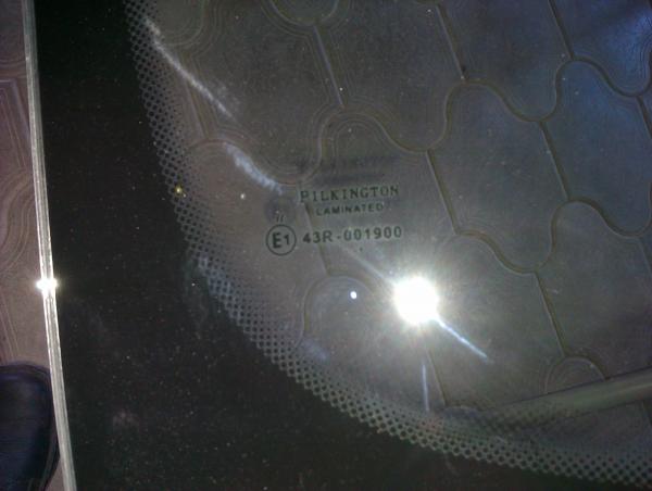

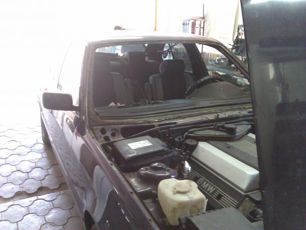

С проводкой разобрался, спасибо Косте с Левоневского. Сделал ОСАГО (это конечно ужас что в городе происходит...). Поменял лобовое стекло, т.к. после ледяного дождя оно пришло в негодность.
post-3371-0-70365400-1397810677_thumb.jp
post-3371-0-10257200-1397810680_thumb.jppost-3371-0-34270500-1397810682_thumb.jp
post-3371-0-78341000-1397810683_thumb.jp
Менял на ул. Шевченко, 8. Они дилеры концерна AGC, само стекло попалось "Пилкинтон". итого 6200 с работой.
