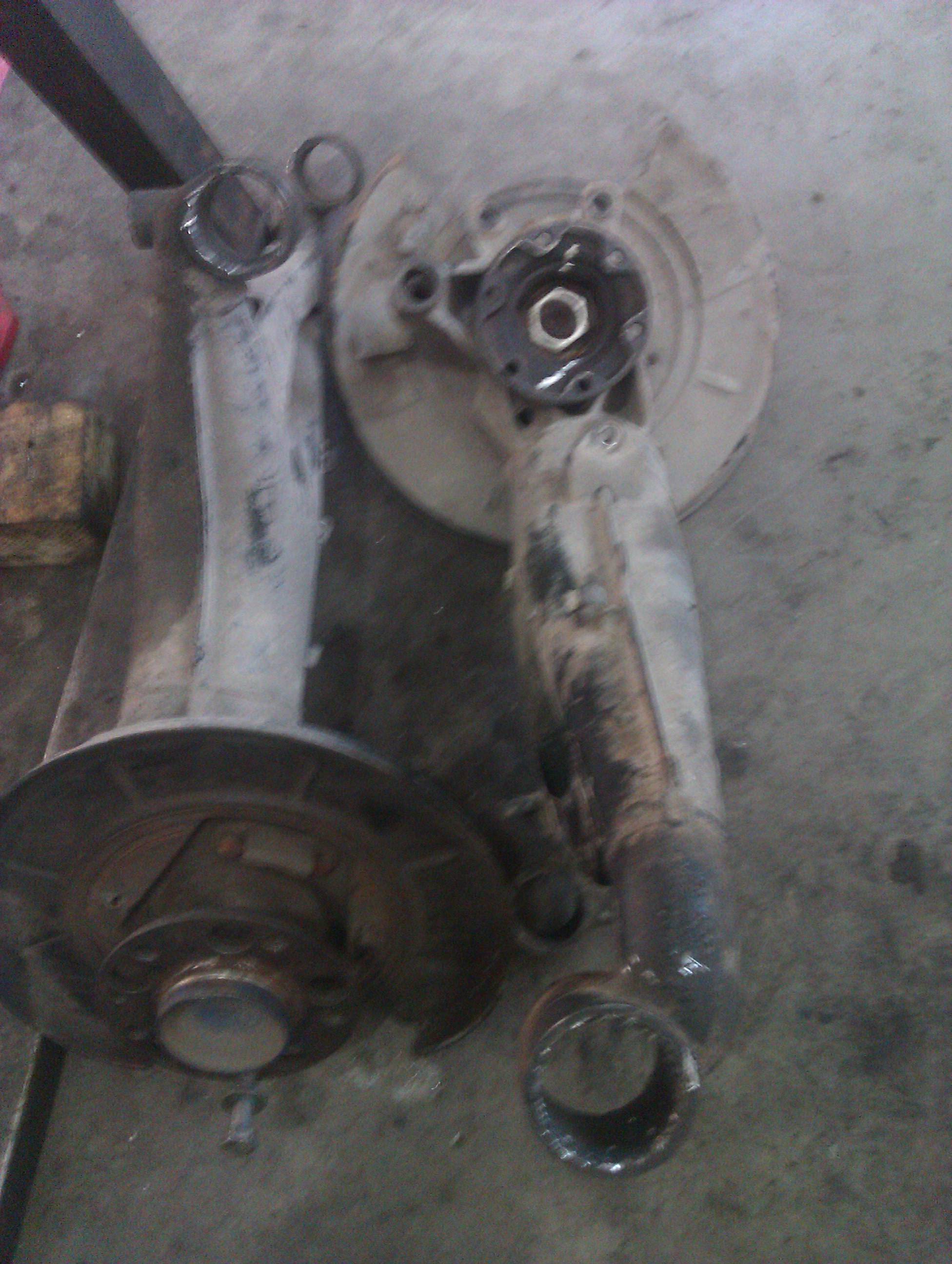

vadim_kkep Опубликовано 27 июля, 2013 Автор Опубликовано 27 июля, 2013 Замучал меня глухой стук справа сзади. Продиагностировав водвеску пришли к выводу, что нужно заменить опоры аммортизаторов. Когда всё сняли и разобрали, выязнилось что аммортизаторы не рабочие, хотя с виду были сухие. Амморты были Optimal. Это видимо китай сделанный под германию. В итоге поставил аммортизаторы Сакс (в оригинале идут Сакс и Боге) 5600 руб. и опоры Майле Эйч Ди — 900 руб. Работа — 2000 руб.

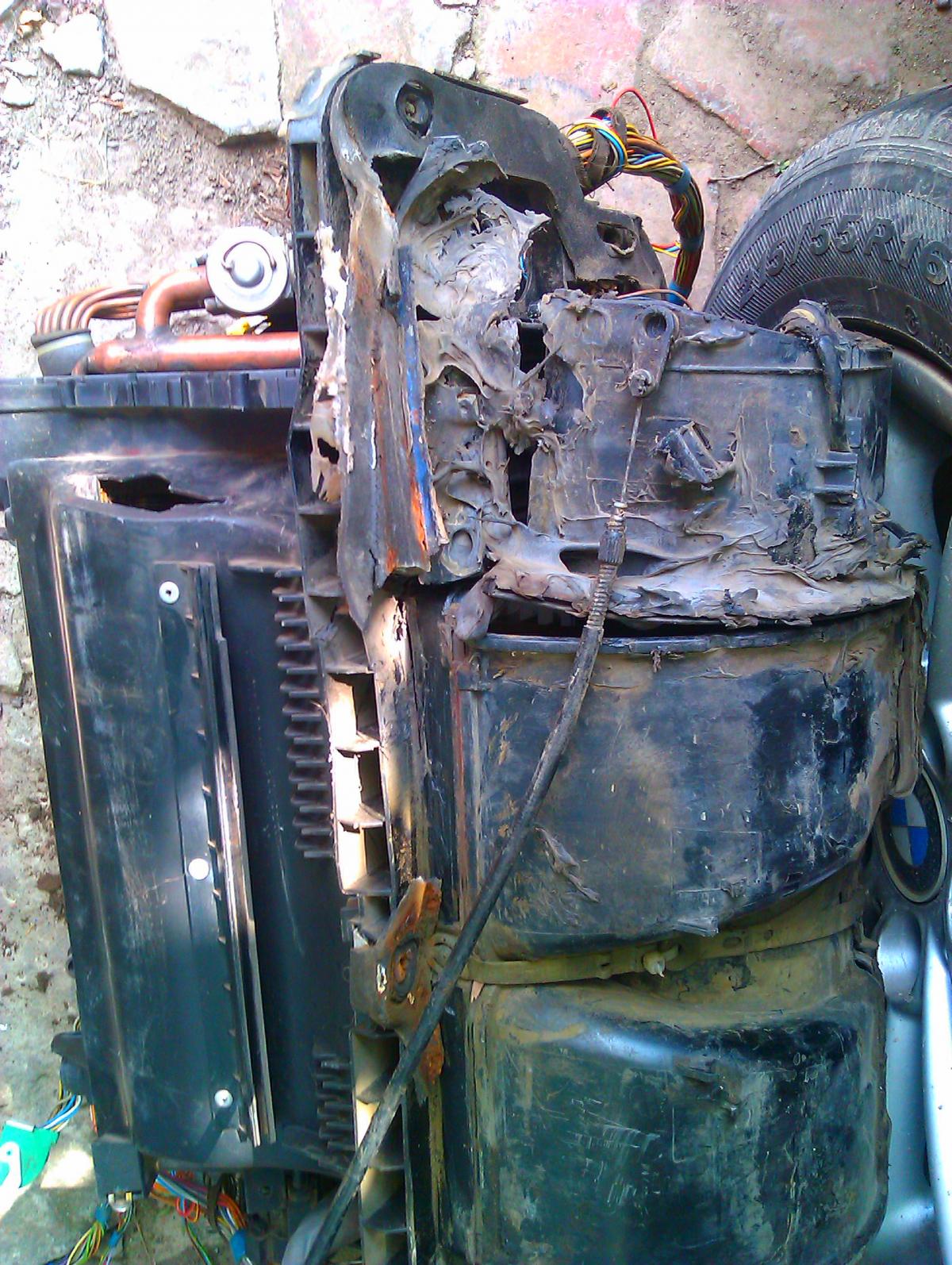

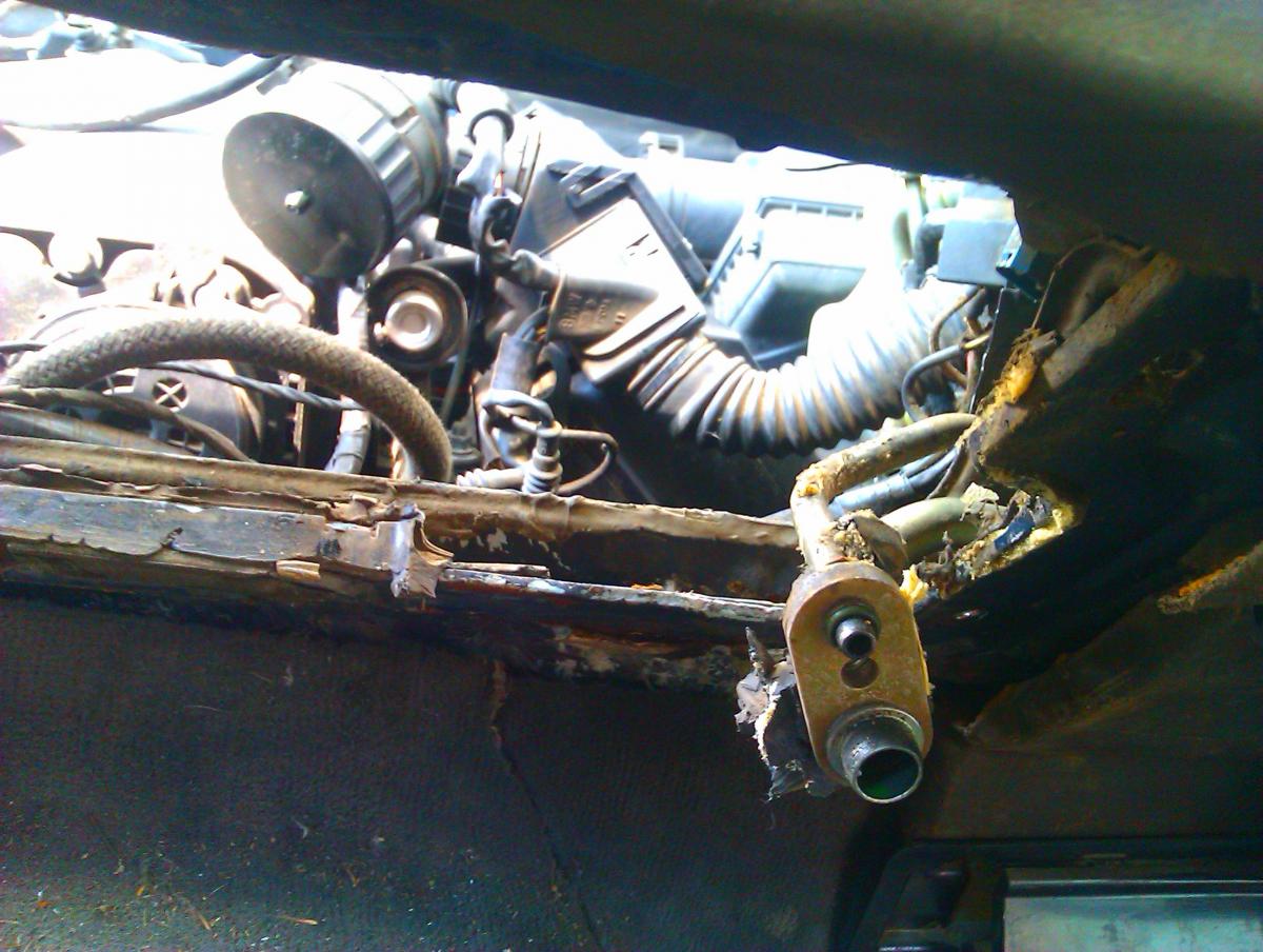

vadim_kkep Опубликовано 25 августа, 2013 Автор Опубликовано 25 августа, 2013 Занялся я профилактикой климата... Не открывались заслонки климата с одной стороны, кондюк работал на пару с печкой) - клапана печки на реставрацию по мануалам из сети... В итоге земена корпуса печки, пото му как родная выглядела вот так: Как обычно все было сделано до меня на герметике...(((
