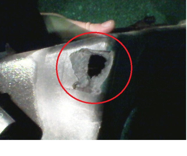

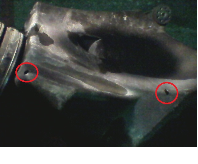

dvd003 Опубликовано 23 февраля, 2013 Автор Опубликовано 23 февраля, 2013 Поменял резиновую гофру и в процессе замены, в корпусе воздушного фильтра нашел пару , по моему мнению ненужных и не понятных для меня, как там появившихся, отверстий - 3 дырочки!!! фото только с телефона, т.к. менял уже вечером,еще и под навесом был плохой/слабый свет + начинался дождик и желание сделать короткий забег за фотиком отпало! Хуже или лучше пока не знаю - не заводил
Жуков Олег Опубликовано 23 февраля, 2013 Опубликовано 23 февраля, 2013 Думается у тебя просто полуразбитый корпус. Внизу одно из отверстий - это остатки крепления, которое через резиновы элемент крепится на ланжерон. Вторая не знаю даже. На качество работы не сильно скажется. так как это отверстия до расходомера как я понял. А вот грязны воздух тянуть будет на ура.
dvd003 Опубликовано 23 февраля, 2013 Автор Опубликовано 23 февраля, 2013 Думается у тебя просто полуразбитый корпус. Внизу одно из отверстий - это остатки крепления, которое через резиновы элемент крепится на ланжерон. Вторая не знаю даже. На качество работы не сильно скажется. так как это отверстия до расходомера как я понял. А вот грязны воздух тянуть будет на ура.Заделал все отверстия, все поставил на место, утром буду заводить !!!

Жуков Олег Опубликовано 24 февраля, 2013 Опубликовано 24 февраля, 2013 Вероятно одно из отверстий было то, что после расходомера.там где емкость для глушения "динамического шума" всасывания воздуха.Вот там и был неучтеный воздух..
