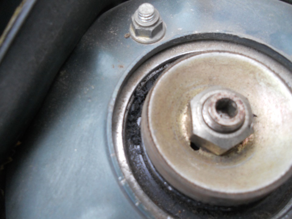

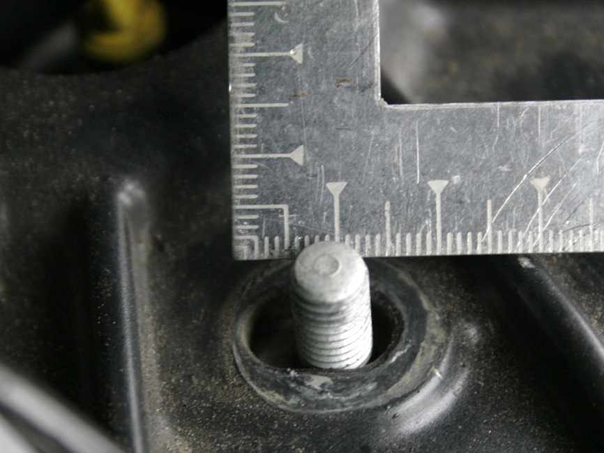

На многих автомобилях, например BMW E60, предусмотрена регулировка переднего развала путем смещения опоры относительно стакана, за счет овальных отверстий в стакане.
post-3632-0-30871200-1388241075_thumb.jp Ослабляются гайки, опора смещается на нужное расстояние и затягивается.

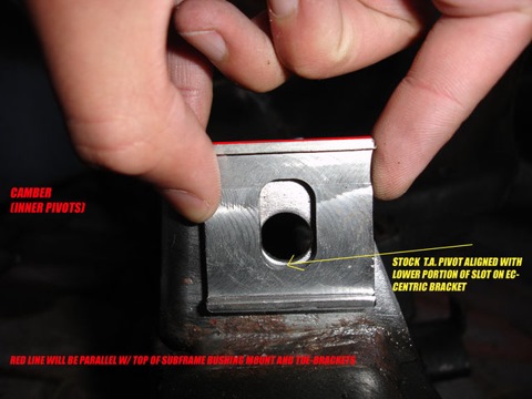

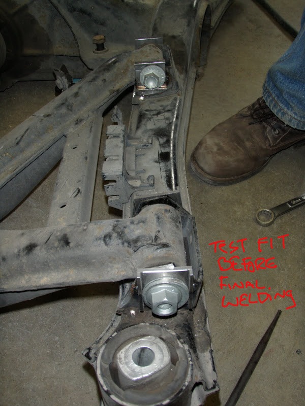

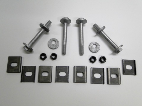

На Е34 регулируется развал только на М5. Можно сделать по другому - вытачиваются пластины, привариваются к задней балке в местах креплений рычагов, покупаются развальные болты и шайбы от Е39 и вот вам шшастье
post-3632-0-99765200-1388242030_thumb.jp
post-3632-0-52460900-1388242031_thumb.jp
post-3632-0-18576900-1388242032_thumb.jp
