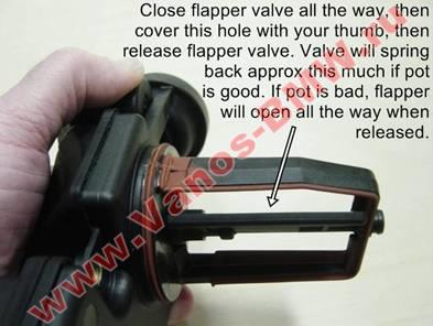

dima041 Опубликовано 11 февраля, 2014 Опубликовано 11 февраля, 2014 снять штекер и вставить обратно? посмотреть что произойдет или нет? да, на заведенном двигатели сними штекер и смотри на рычажок на дисе должен влево уйти.

Прими_меня_детка Опубликовано 11 февраля, 2014 Автор Опубликовано 11 февраля, 2014 да, на заведенном двигатели сними штекер и смотри на рычажок на дисе должен влево уйти. ДИСУ разбирать?
dima041 Опубликовано 11 февраля, 2014 Опубликовано 11 февраля, 2014 ДИСУ разбирать? Вот ссылка, там в низу написано как проверить дису http://www.vanos-bmw.ru/disa-bmw.html если в двух словах, то лучше проверить так: снимаешь DISA, проверяешь заслонку на наличие люфта (его не должно быть). Закрываешь заслонку, закрываешь отверстие клапана пальцем, отпускаешь заслонку, она должна приоткрыться но не полностью, если полностью открылась то порвана мембрана, или не держит клапан. У меня диса не работала, была прорвана мембрана, и ошибки при этом ни какой не показывало.
