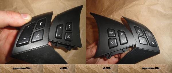

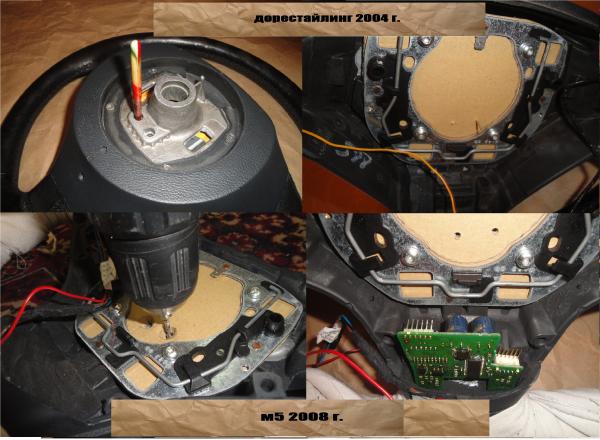

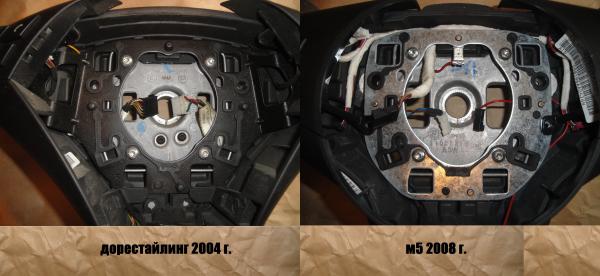

Второй этап: Подгонка
делаем шаблон чтобы перенести крепления с руля доресталинг в м5
м5
Все размеры крепления, отлично перенеслись и вжились в новый м5 руль.... электронику так же взяли со старого руля, немного пришлось адаптировать под ранее существовавшую ....

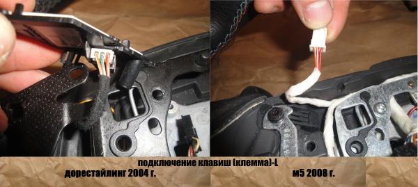

кнопки работают, пипикалка тоже, с подушкой безопасности небольшая заминка, нужно будет либо перепрошить, либо другой вариант - сделать такие же показатели как на старой подушке с помощью, не знаю как правильно выразится техническим языком... что то вроде сопротивления поставить...
на днях и это сделаем..... Следующий, самый интересный этап...... лепестки.... продолжение следует

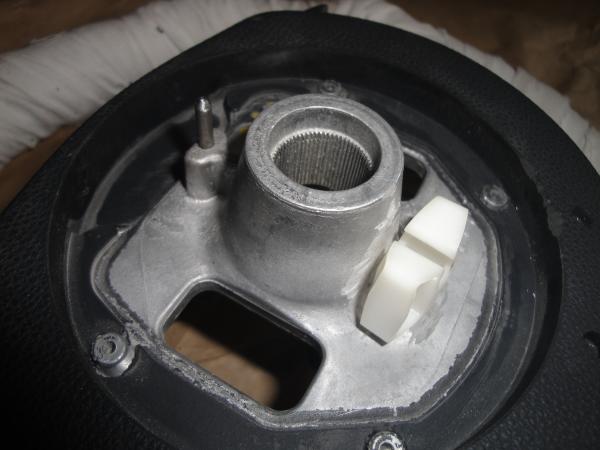

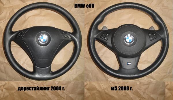

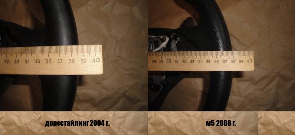

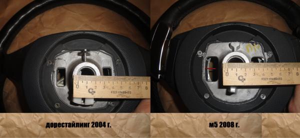

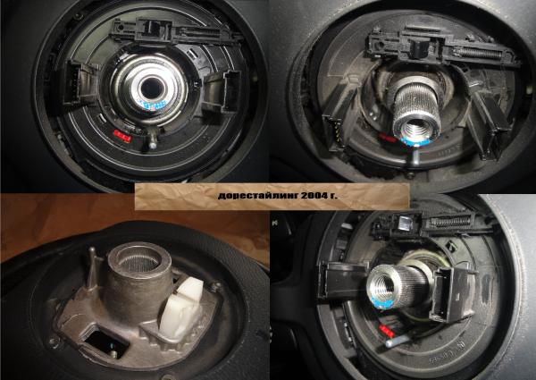

1) по диаметру рулевого колеса, рули имеют небольшое различие : lдорестайлин 38, 5 см; м5 38см.
2) входное отверстие - одинаковы у обоих рулей -2 см

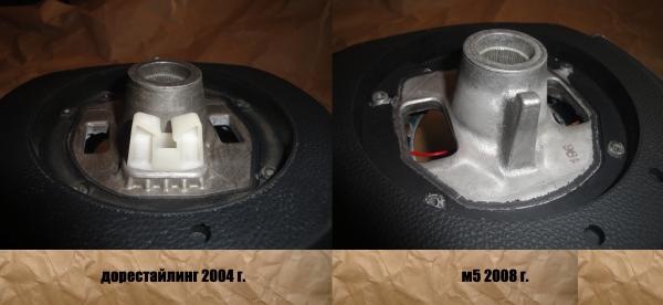

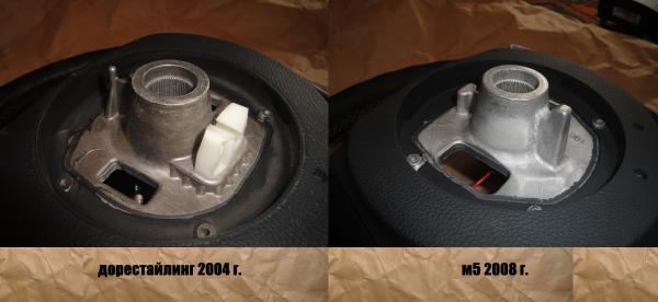

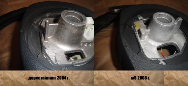

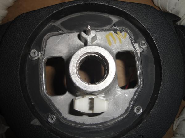

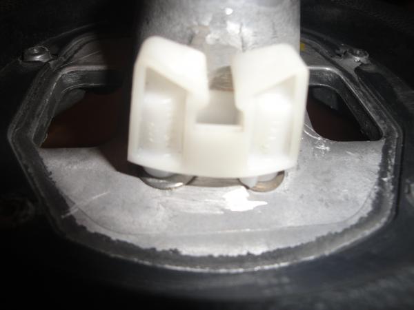

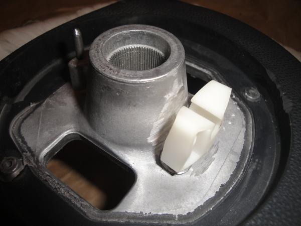

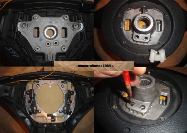

3) различие как вы видели выше имеют шлицы соединения

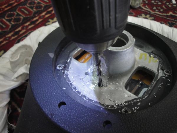

  • решили их путем спиливания на м5 руле одной из сторон соединения, и переносе пластмаски со старого руля
  • также просверлили на руле м5 отверстие и сделали прототип штырька как на руле дорестайлинг
  • первая фото как раз показывает то, что и получилось в конечном счете.... вторая, естественно оригинал (дорестайлинг)
Руль отлично встал на свое новое место на котором не так давно жил дедушка дорестайлинг)) И пошел на пенсионный разбор... Продаю по запчастям: подушка безопасности - 4500р; клавиши по 1500 (L,R) ; рулевое колесо 1500

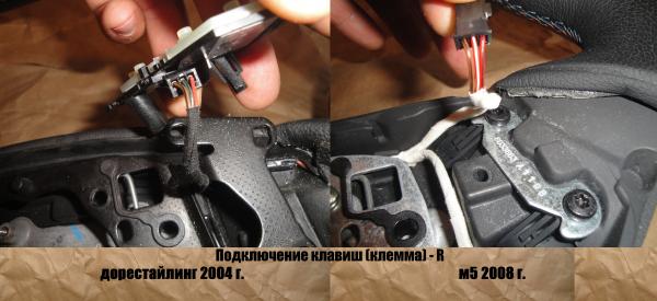

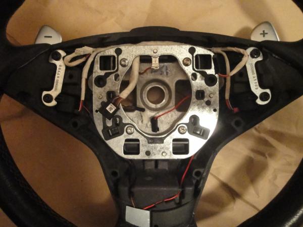

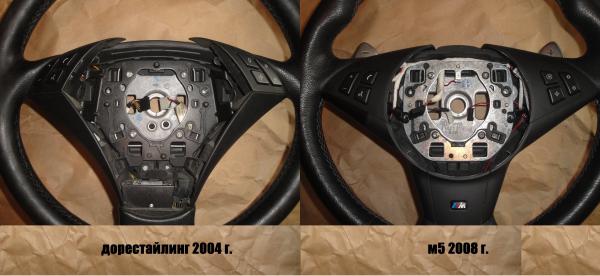

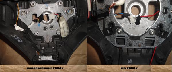

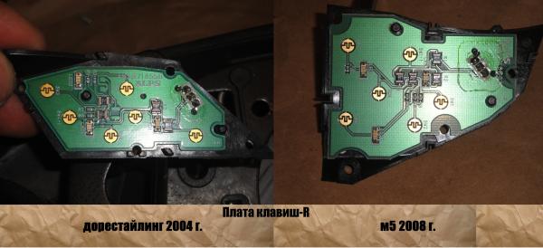

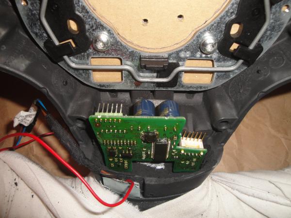

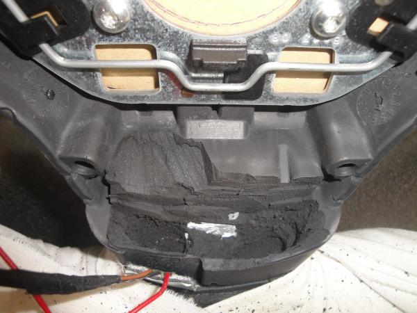

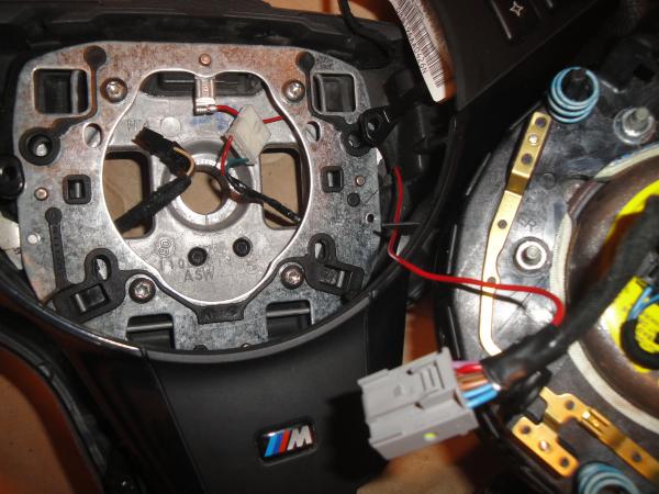

4) Электрика - электроника. В м5 руле, в отличии от дорестайлинг, отсутствует блок управления клавишами, и контроля подушкой безопасности.... Где он стоит в м5, можно только догадываться...
На фото руля дорестайлинг можно увидеть этот блочёк в нижней части руля, по середине (небольшая коробочка)
Что пришлось сделать нам?)) Пришлось вырезать и высверлить полость в руле М5....
Так примерно встала плата блочка, так как вместе с корпусом она просто не помещалась....
p.s.: переносили расположения отверстий крепления руля дорестайлинг на м5 с помощью картонки и внутренней пластины с руля м5
Продолжим.... Электрика - электроника.
В чем загвоздка подключения?

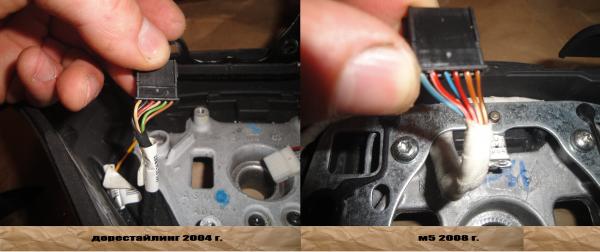

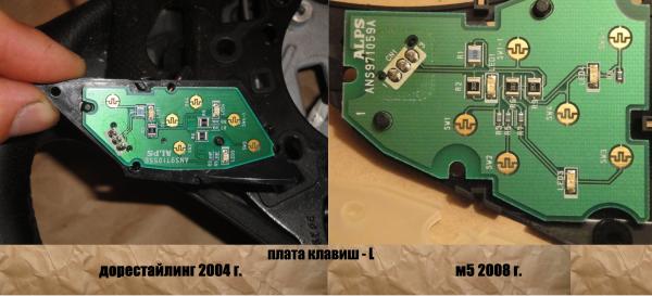

  • В м5 нет блока управления, если не ошибаюсь, запаралеллены клавиши с лепестками переключения скоростей
  • В прошивке дорестайлинг нет функции управления лепестками, и тем более м5))
  • Подключения лепестков на прямую к рычагу переключения скоростей затруднено, по причине нехватки каналов фишки. Мудрить схему распознания сигналов сопротивления лепестков, достаточно сложно... Принято решение сделать через радио передатчик... Будет как вай фай)))

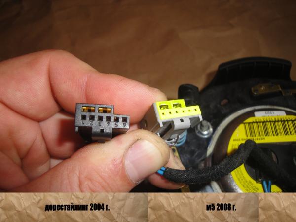

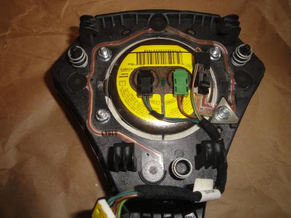

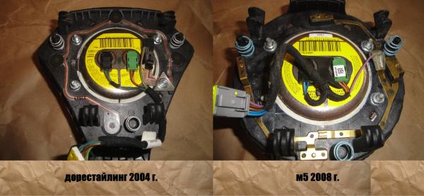

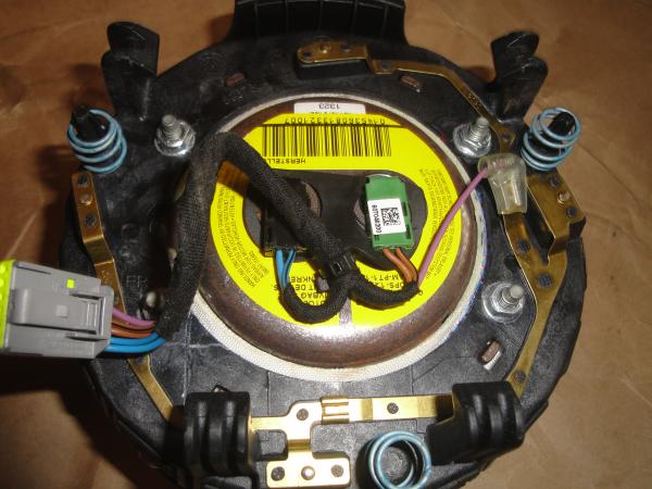

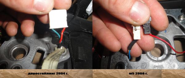

Пошли по наименьшему сопротивлению... Перенесли электрику и электронику со старого руля.... подпаяв ее на существующие подогрев руля (что для меня новость), а так же кинули проводок с крепления, который находится под подушкой безопасности в схему для пибиколки, так как подушки различаются по действию контактов
В новой подушке безопасности контакт пибикалки срабатывает путем замыкания пластины, которая прикручена к рулю и самой подушки, а на дорестайлинг подушка замыкает контакты на самой подушке путем нажатии ее об штырьки на пластине .
а так же на подушке м5 отсутствует один контакт на фишке, в который и нужно привести проводок с пластины (см. фото 2)
