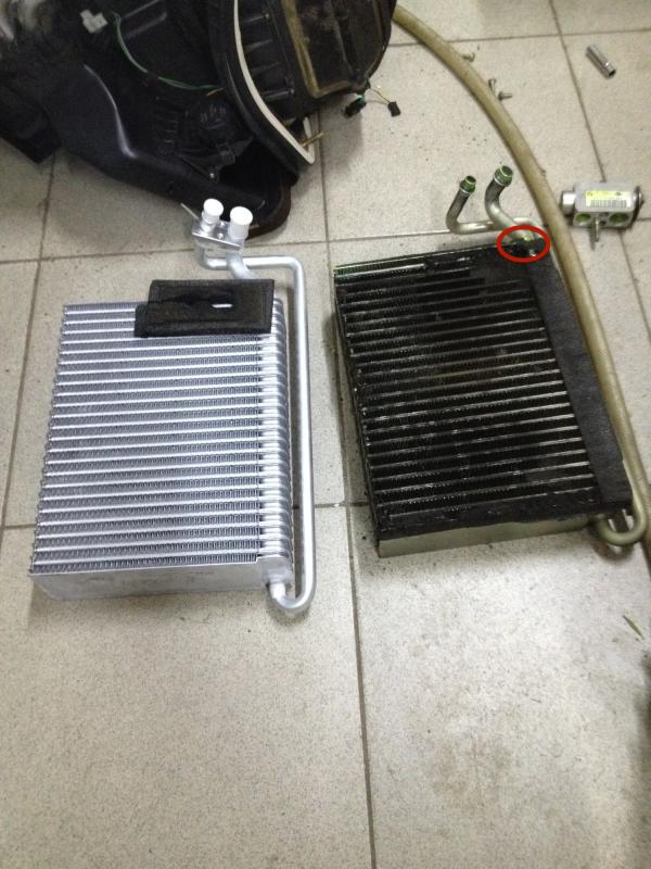

Приношу извинения)) Забыл написать что у старого испарителя трубка почему то отломилась примерно на половину окружности.
Красным кружком отметил место надлома
post-5817-0-27282200-1401798739_thumb.jp
Красавчик просто. :smile20:   А что со старым испарителем, я так и не понял нашел место утечки ?
последнюю фотку увеличь, там  обведено место утечки.
