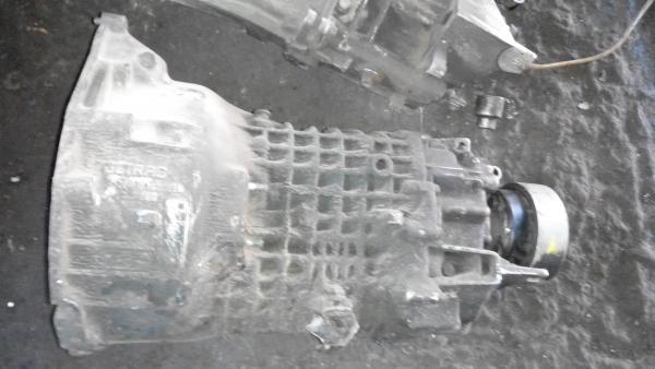

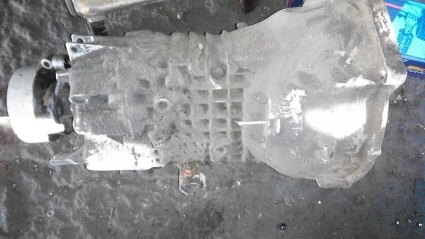

Siberian Опубликовано 8 октября, 2014 Опубликовано 8 октября, 2014 Всем привет! нужен совет от опытных и бывалых ) авто - 520 в 34 кузове, двигатель М50 полетел коробас (механика). Как-то не получается найти замену точно такую же. Сначала у Саши в Энеме взял от м50 525, вроде тот же кузов даже, с виду похожа (только муфта сзади больше размером), но при внимательном рассмотрении оказалось - что первичный вал чуть тоньше (12мм - против 14-15 у меня) и сзади чуть длиннее вал. Пришлось вернуть. Сейчас взял у Бориса с Тихорецкой. Вроде тоже говорит от М50 или М52, по болтам на куполе и в задней части вроде один в один. НО! в середине совсем другая - у меня там выступы под резиновые подушки, которые потом на днище к съемной поперечине прикручиваются, а тут таких нету. И колокол сам поглубже. Борис говорит что на М50 эта коробка без проблем ставиться и нормально работает. Но както сомневаюсь, как раз из-за центрального крепления. Вот пофотал обе рядом, подскажите - можно ли всё же установить или снова искать )
Rahman Опубликовано 8 октября, 2014 Опубликовано 8 октября, 2014 Что за огромная муфта на коробке в квадратик?
Noprolimit Опубликовано 8 октября, 2014 Опубликовано 8 октября, 2014 Что за огромная муфта на коробке в квадратик? это по-моему колхоз называется, возможно какой то переходник либо кардан пытались так увеличить в размере, но может я и ошибаюсь.
Rahman Опубликовано 8 октября, 2014 Опубликовано 8 октября, 2014 Это демпфер крутильных колебаний Он обычно на дизелях же стоит
Megavolt Опубликовано 8 октября, 2014 Опубликовано 8 октября, 2014 У меня на 520 тоже стоял такой демпфер. Карданы у 520 и 525 разные. Ищи именно с 520 иначе АЛЕС. У меня нету.
Ultra729 Опубликовано 8 октября, 2014 Опубликовано 8 октября, 2014 Да. И у меня такак стоял. Кпп 520 есть у меня отправлено силой мысли
Siberian Опубликовано 8 октября, 2014 Автор Опубликовано 8 октября, 2014 ну я так понимаю эту мне не всунуть никак? Придется опять возвращать. Товарищ Ultra729 - а у вас она живая? и почем ? и где вас искать

Siberian Опубликовано 9 октября, 2014 Автор Опубликовано 9 октября, 2014 Свозил обе коробки к Борису, посоветоваться, он поискал в инете, поглядел каталоги. Вроде бы можно обойти просто заменой траверса, вот завтра заберу этот траверс и буду уже пытаться вкорячить на место.

Siberian Опубликовано 23 октября, 2014 Автор Опубликовано 23 октября, 2014 Ну в общем коробка установилась. Вроде как от м52 (та которая купил у Бориса). Из переделок - пришлось докупить траверс (деталь 11 на схеме которая там выше) и 2 подушки к нему. Плюс еще заменить цилиндр сцепления (старого образца стоит менее глубоко и штока не хватает, сантиметра 3 примерно, может быть можно как-то шток удлинить, не стал замарачиваться, тоже купил у Бориса) и укоротить сантиметра на 1,5 тягу, которая от коробки к рычагу идет, а то рычаг был до упора к морде наклонен. Работает, передачи не гудят (тьфу тьфу тьфу), всё отлично )
