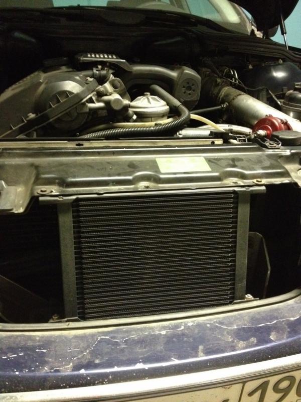

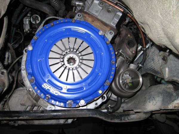

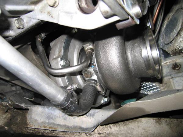

totziz Опубликовано 15 января, 2015 Опубликовано 15 января, 2015 нашел) все цитирую: Где-то полгода назад писал в тему "Увеличение мощности для 520", где такие же как я хотели увеличить мощность своей слабенькой машинки. Я доделал свою задумку до конца (не красил, правда еще) и готов рассказать о ней, кому интересно. Цель - подготовить машину к трек дням, сделать ее маневренной (для длинного седана) и способной очень быстро ускорятся. Лансер Эво мне никогда не хотелось (кругом они), хотя он и лучше подходит, поэтому я пошел по сложному пути.Итак, что установлено. Не пишу про мелкие детали вроде специальных шлангов тормозной системы, полной замены ходовой (рычагов, тяг и проч) или замены масел, т.к. это мелочи и я, разумеется, о них позаботился. Пишу что может быть интересно. Изначально у меня 523 1998 года.Двигатель, сцепление и коробка передач:Чугунный блок м50Кованые поршни CP PistonsБлок упраления двигателем, все датчики Kronenburg Management Systems (KMS) Турбина Garett GTX30Внешний wastegateАлюминиевые пайпингиNoname интеркулерФорсунки 440 ccРаспредвалы CAT CumsМасляный насос и радиатор VAC MotorsportsПрямоточная выхлопная система 76ммСцепление SPEC (stage 3, рассчитано на 750нм)Коробка передач от 530, короткоходная кулиса от м3Подвеска:Амортизаторы KW v2 (регулировка высоты и жесткости)Стабилизаторы Eibach 28мм, перед и задТормозная система:Перед — 6 поршневые PROMAЗад — 4 поршневые PROMAСалон:Передние сиденья Recaro (с Evo 9)Спортивные ремни безопасности OMPДополнительно:Система управления двигеталем KMS позволяет настроить такие вещи как Launch contol и Anti-lag (при переключении передач не падает давление турбины), пока, к сожалению, не добрался до настройки. KMS моя гордость, т.к. это система управления двигателем пришедшая из настоящего автоспорта.Естественно, все замерялось на стенде. На фотографии ее последний замер, но место для дальнейшей подстройки полно. Например, получше сгладить график с 3 до 4 тыс. Не гонюсь за циферками, гораздо важнее эластичность и гибкость в максимальном диапазоне оборотов (насколько двигатель с турбиной вообще позволяет). Извините, что фотографии не очень хорошего качества и машина грязная — очень мало времени :-) Как только достроил - сразу выкладываю вам.Машина есть на drive2.ru, не скажу, что фанат той публики или сайта, выложил скорее чтобы получить побольше советов и feedback'а.Буду рад любым вопросам (тему для этого и создал, может кто-то тоже хочет подобное), критике и комментария. Также я скоро буду продавать очень много стоковых запчастей с нее (те, которые в хорошем состоянии). http://bmw5erclub.ru/forum/showthread.php?t=37409 вот тема, все там описано подробно, все недочёт и переделки.
