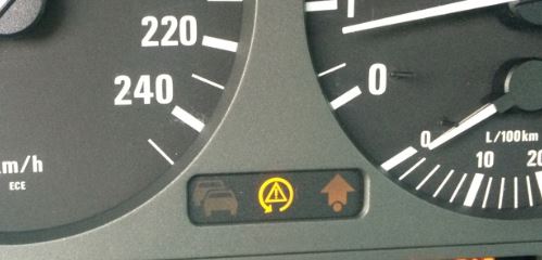

dvd003 Опубликовано 8 июля, 2015 Опубликовано 8 июля, 2015 Вопрос к знающим и шарящим по электрике!! Имеется БМВ х5 е53 дизель, рестайл, 2005 г.в. есть проблема, которую не могут решить кулибины и умы г.Сочи и района )))) ( http://www.drive2.ru/r/bmw/947311/ ) Имеется ошибка - C1F0C - Датчик уровня вращения (при заносе) Горит ошибка "треугольник 4/4". Провели диагностику- показало две ошибки (1 — Датчик угла поворота руля; 2 — Датчик уровня вращения). Посоветовавшись с мастером решили вскрыть 1 датчик и посмотреть в чем проблема? Оказалось стандартная проблема (стерлись щетки), нашли другие и поставили на старый датчик, после чего установили, откалибровали и датчик №1 готов и ошибки больше нет. Но ошибка "треугольник 4/4" остаётся. При повторной диагностике ошибка №1 Датчик угла поворота руля пропала, а ошибка №2 Датчик уровня вращения при заносе осталась! Что это за датчик, где он находиться и как выглядит?! Чем делали диагностику, кто и как не имею представления! Вопрос в том, что это за датчик??? СПС ЗАРАНЕЕ ))

dvd003 Опубликовано 20 января, 2016 Автор Опубликовано 20 января, 2016 Проблема решена путем замены датчика ускорения! Спасибо, тема закрыта!
