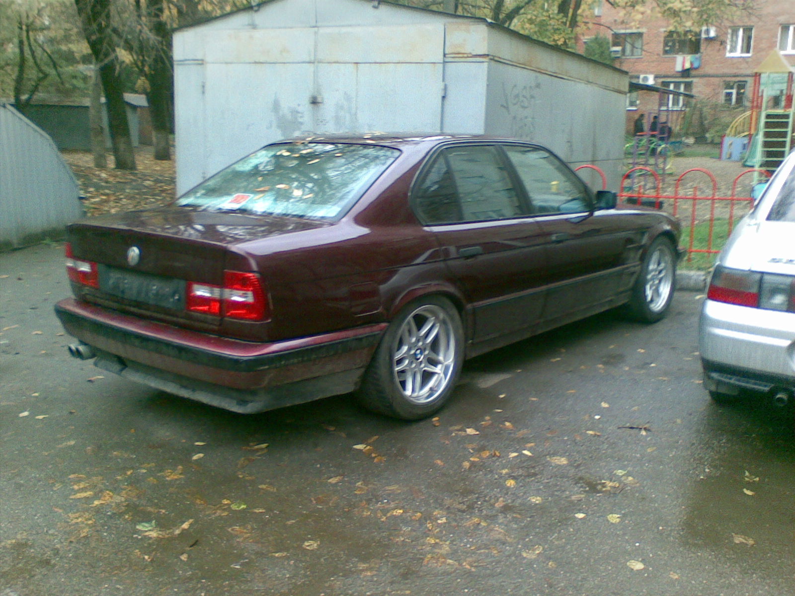

вот она какая,а еще благодаря одному человечку узнал что машина индивидуал,и почему наклейка где у всех цвет кузова,у меня надпись SONDERLACK,машина одна из двух м5 е34 покрашенных в цвет burgundrot и в кокой-то особой лакировке,отдельное спасибо за сбывшуюся 2 года назад мечту Жене(Jone который)
[attachmentid=3069][attachmentid=3070][attachmentid=3071][attachmentid=3072]
потом еще фото добавлю

тема вообще по просьбе Романа отчасти создавалась,он просил фото ее,ну и решил выкинуть как на остальных бмв клубах в бортовых журналах,фото хорошие как сейчас и как было чуть позже накидаю,их просто повыбирать нужно а времени не хватает,авто так и есть бывшее Жени
колеса на отжиг))))))этого всегда мало))))задних то))
вот такой я ее купил,на фото выше ее нынешнее состояние,кузовом не занимался пока,его оставил напоследок,его очередь только на подходе,хочу собрать весь комплект запчастей нужных для ремонта и тогда месяцок другой гонять ее по сервисам чтобы уже ничего из запчастей не ждать потому что оригинальные запчасти бывает с экзиста по два месяца ждать приходится,неохота чтобы стояла в ожидании какого-нибудь кронштейна,да и еще не раздобыл на нее передний бампер с порогами

еще фото,ради интереса примерно сидел вспоминал замененные запчасти за почти два года:
под капотом:расходомер,две форсунки,датчики температуры о.ж.,клапан хх,лямбда-зонд,радиатор,два раза бензонасос,выжимной,главный тормозной циллиндр с вакумом,главный сцепления,все соединения сцепления,рабочий сцепления,ну и соответсвенно расходники,масла,фильтра,антифриз,тормозная жидкость,свечи ремни
по кузову:фары,задние фонари,половину молдингов,бампера,сюда же напишу 3 комплекта дисков и мнооого резины
по ходовой:все рулевые тяги,передний левый стакан стойки,выхлоп от коллектора,часть сайлентблоков задней балки,задний стабилизатор от рестайла,короткоходная кулиса со всеми втулками
по салону:в основном из за установки музыки,так как салон был в близком к отличному состоянию,
площадка кпп с монитором,3 руля,компьютер аэрбега,перетяжка потолка в белую замшу,шумка вторым слоем в дверях,и первым слоем крыши,молдинги на дверных обшивках(были хром,поставил от shadow line),кнопки и переключатели,на половине из них не работала подсветка,центральная консоль
вот вроде бы все что вспомнил
еще лежит в гараже небольшая кучка запчастей:новые передние рычаги нижние аллюминиевые,стойки бильштайн б6 перед\зад,новые задние пружины,большие сайлентблоки балки,тормозные диски перед 345мм,зад 328мм,выхлоп от м5 от коллектора без задней банки,с живыми катами и комплект новых деталей соединений выхлопа,термостат,патрубки о.ж.,тормозные шланги,стойки стабов перед\зад,противотуманки,еще куча мелочевки,клипсы,крепежи,щетки генератора,уплотнительные резинки всякие,[attachmentid=3084][attachmentid=3084][attachmentid=3084][attachmentid=3085][attachmentid=3095][attachmentid=3085]
