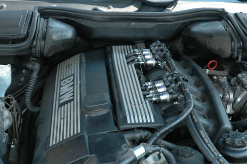

Петрович Опубликовано 20 апреля, 2010 Опубликовано 20 апреля, 2010 Кроме проблемы этики и динамики, есть ли технические подводные камни?P.S. на фото авто не моё

Солнечная Опубликовано 21 апреля, 2010 Опубликовано 21 апреля, 2010 Кроме проблемы этики и динамики, есть ли технические подводные камни?P.S. на фото авто не моёСнижение ресурса ГБЦ в 2-3 раза.

Bob.F1 Опубликовано 22 апреля, 2010 Опубликовано 22 апреля, 2010 а вот по мне дак последняя фотка -ЧУШ!!!!у меня у бати волга 31 98 года. мотор карбюраторный правда.пробег 320тыщ км. капиталки не было не разу. компрессиия правдо не о чем но волга гоняет до сих пор. а газ был поставлен 1го поколения тыщ на 30=40.нет на газу такой температуры сгорания чтобы клапана лопались или голову вело(это мое мнение получившееся из опыта и чужих знаний). поэтому режим на двигателе вроде как щадящий, отсюда и ресутс другой.у Волги двиг вроде чугунный, таким пофиг на газ, у Бумеров почти всё алюминиевое, там уже к газу не пофиг будет.Вон у меня ГБЦ поведённая, распредвал кривой и блок цилиндров шлифануть нужно.Разные мотористы, у которых я бывал, те все говорят, что от газа всегда ведёт.Вам эта экономия нужна? Лучше фильтрики, расходники, лямбды, бензонасосы поменяйте, форсунки промойте и лейте АИ95-98 (то что предписано, дешевле выйдет, чем установка ГБО и попытаться окупить.

GTDragon Опубликовано 14 апреля, 2012 Опубликовано 14 апреля, 2012 На газу есть один большой недостаток сама по себе газовая смесь является сухой из чего следует повышенный износ цилиндропоршневой группы и клапанного механизма сами клапана и седла клапанов на газу не смазываются от этого результат последняя фотка, это последствия не температур и давления, а знос седел клапанов в следствии чего клапана перестают держать компрессию и начинают горет от края к центру что видно на фото, ну и второй недостаток при цене ГБО с установкой оно оправдывается только на такси где водилам собственно насрать на их авто.
