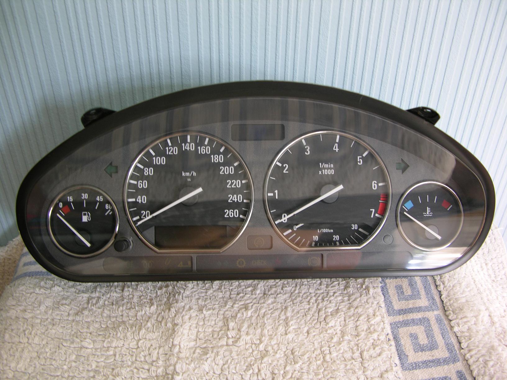

SCR Опубликовано 3 июля, 2011 Автор Опубликовано 3 июля, 2011 Сегодня поставил таки колечки в щиток приборов. Заказывал у Петровича, притянул уже давно, а вот времени поставить не было, да и с духом к такой ответственной процедуре надо было собраться :)УРА!

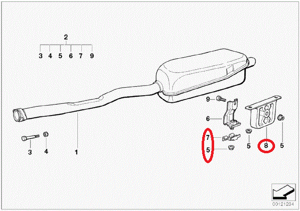

SCR Опубликовано 7 июля, 2011 Автор Опубликовано 7 июля, 2011 Сегодня забрал крепление глушака задней части у Антона (Balivar)/Деталюшки парные и вытянули еще 500 рублей из бюджета :)Работа по замене обошлась в 300 рублей (Скорняжная, Дэн)

SCR Опубликовано 16 июля, 2011 Автор Опубликовано 16 июля, 2011 Ура!!! Поменял подвесы глушака вместе с креплениями, по работе вышло 300 р. (Скорняжная, спасибо Дэну :smile3: ).Теперь глушак висит чОтко :)P.S. В общем, замена ULTER (с учетом его продажи) на сток обошлась в 2000 руб.19.07.2011 закончился срок действия страховки, заодно и в/у пришлось менять, т.к. срок его действия истек еще в мае и в страховку меня отказались вписывать :smile1: -страховка 2880 руб.-замена в/у 1500 руб.К расходам к машине не относится, но это же бортовик, а не таблица расходов :)

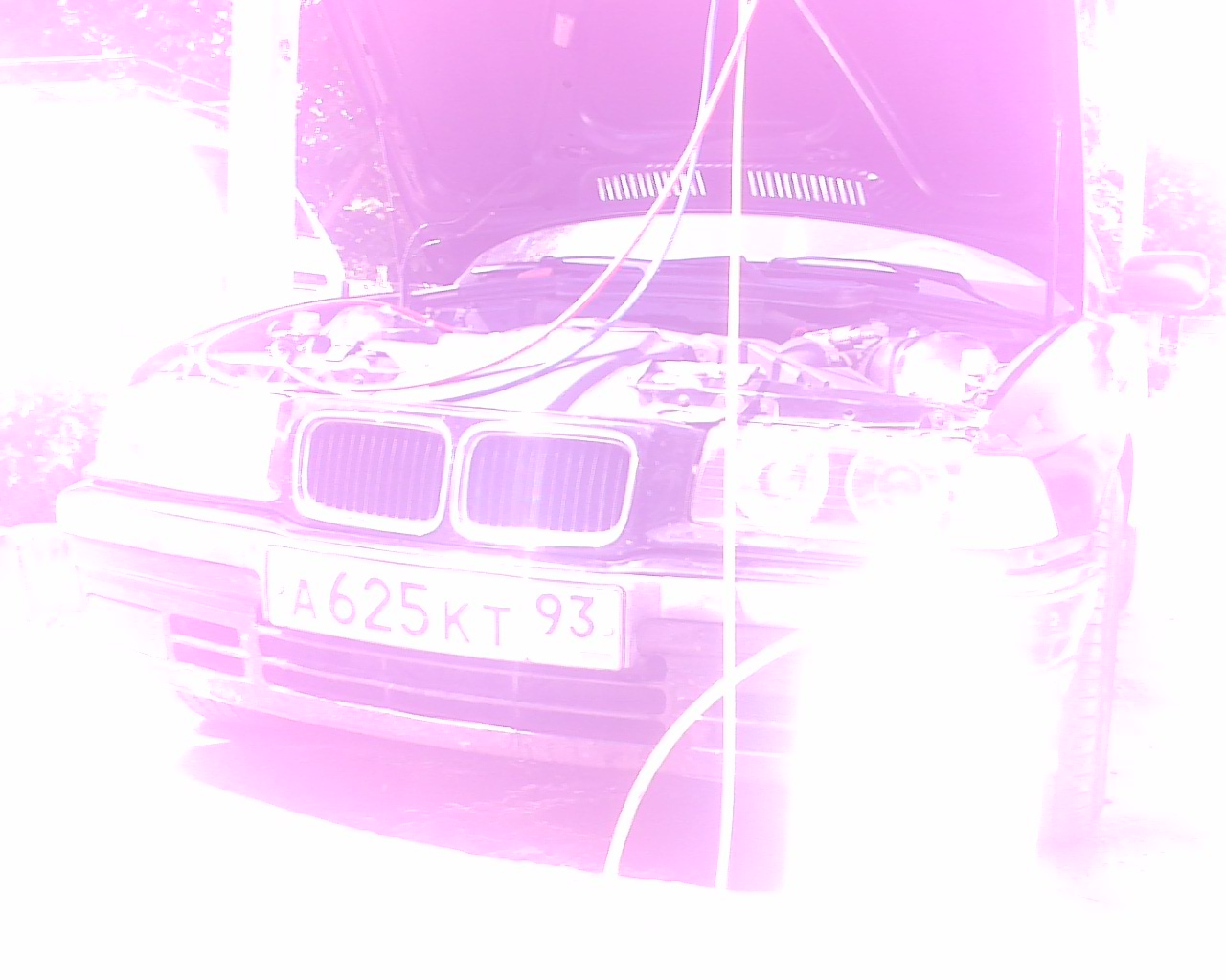

SCR Опубликовано 27 июля, 2011 Автор Опубликовано 27 июля, 2011 Сегодня заправил фреоном кондиционер, влезло аж 600 грамм - 1500 р.Видимо откуда-то потихоньку стравливало, так как долго не пользовались кондиционером.Варианта два либо перестанет травить либо обнаружится утечка.Было очень....очень жарко, настолько жарко, что фотография расплавилась :smile16:В планах на этот месяц ТО тормозной системы с заменой расходников (все уже куплено и лежит в ожидании своей участи) и тормозной жидкости. Стоимость работы 2500-3000 р. на Скорняжной.Запаять или заменить радиатор кондиционера, обнаружилась утечка :(
SCR Опубликовано 2 августа, 2011 Автор Опубликовано 2 августа, 2011 Всетаки утечка в радиаторе, радиатор травит в одном месте, буду паять :(---04.28.2011 г. - Пайщики испоганили радиатор.Заказал новый радиатор (спасибо Роме Style)К нему заказал колечки уплотнительныеBMW 64 50 8 390 603 Уплотнительное кольцо D=14MMBMW 64 50 8 390 602 Уплотнительное кольцо D=11.1MMКупил фильтр салона - 300 р. (Антон Balivar)Цена вопроса 2800 р.
