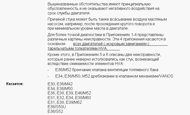

VBM Опубликовано 14 сентября, 2006 Опубликовано 14 сентября, 2006 Читаем TIS ...[attachmentid=21] [attachmentid=22] [attachmentid=23]Остальная информация в TIS. P.S. Замени компенсаторы.
