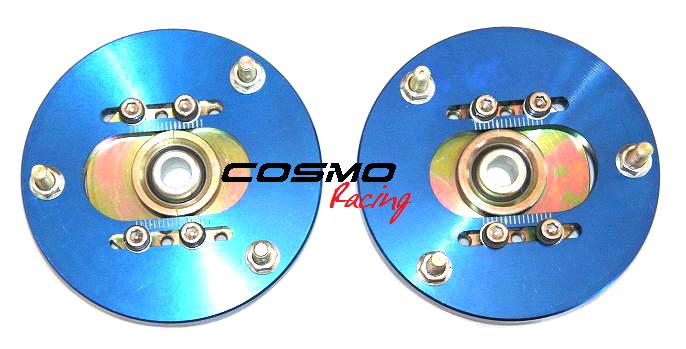

Спасибо Паше VANOS, заказал тюнячку, опоры с регулировкой развала! Скоро прилетят с Канады, буду ставить!)

Рахман, а зачем ставить такие опоры?
^^^^Степ, ну выводить более четкий развал плюс самому можно настраивать допустим под определенные покрытия :ero7:  :ero7:  :ero7:  :ero7:
Чтобы регулировать развал) Это единственные опоры, которые встают на стандартные аммо/пружины, а не на винты

Если успеешь - подъезжай на установку и регулировку развала)) заранее отпишусь)

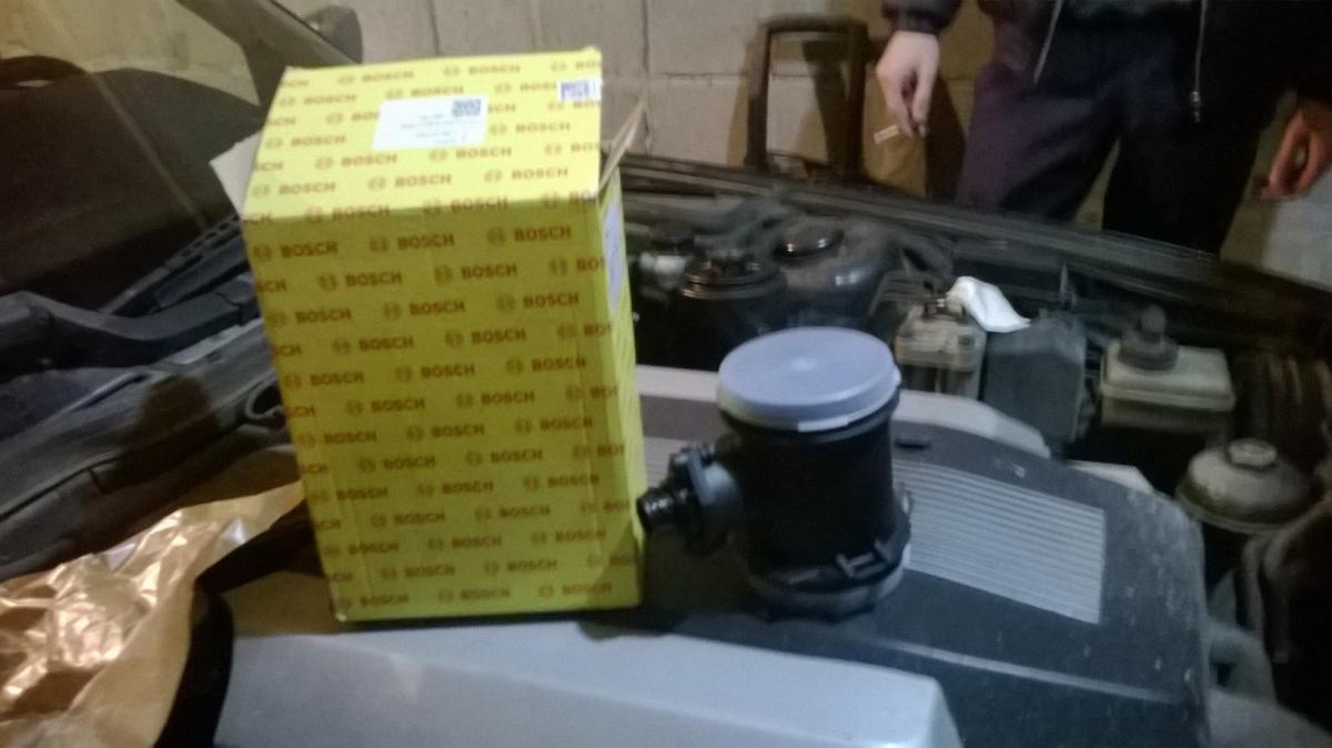

При финансовой и моральной поддержке anubis'а, в качестве подарка на приближающийся ДР, был приобретен новый расходомер BOSCH, спасибо Антохе Balivar, быстро привез)
post-3632-0-35315400-1389989374_thumb.jp
Попутно при установке был обнаружен подсос воздуха из рассохшейся гофры, временно устранен подручными средствами) Заодно махнули свечи) Машина оживилась, низа появились, перестала дергаться на сбросе газа на низких оборотах) В общем приход есть)

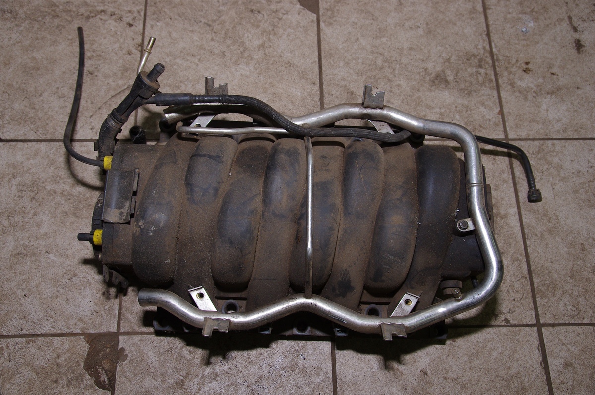

     Так же был приобретен впускной коллектор от М62В44 всборе с топл.рампой, форсунками и КВКГ с контрактного мотора, который когдато привозил все тот же Антоха Balivar ))) Жду все прокладки, колечки, почищу форсунки и буду водружать)

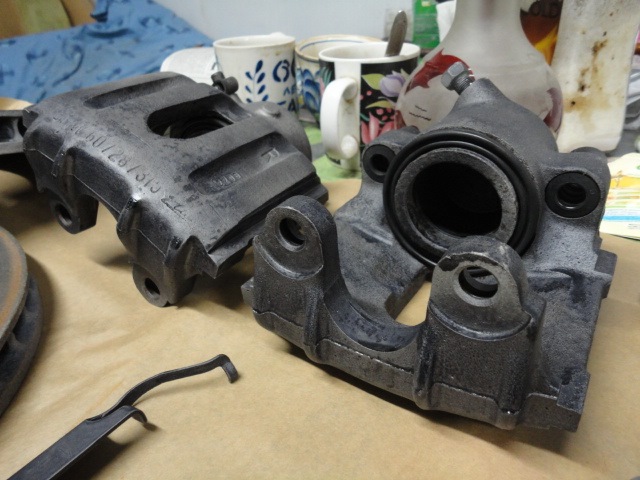

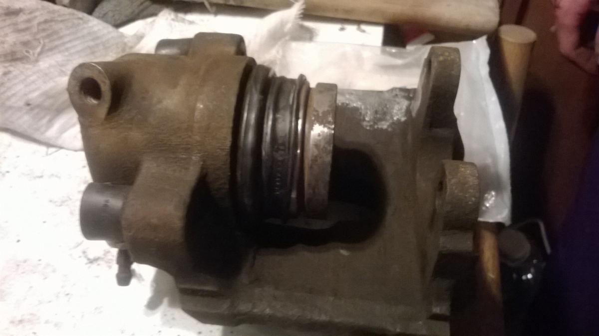

РЕСТАВРАЦИЯ ///М-ТОРМОЗОВ

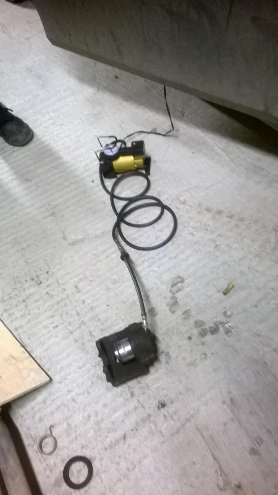

Вчера вечером с anubis'ом перебрали суппорта от М5.

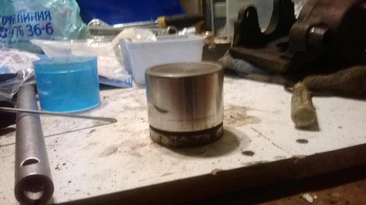

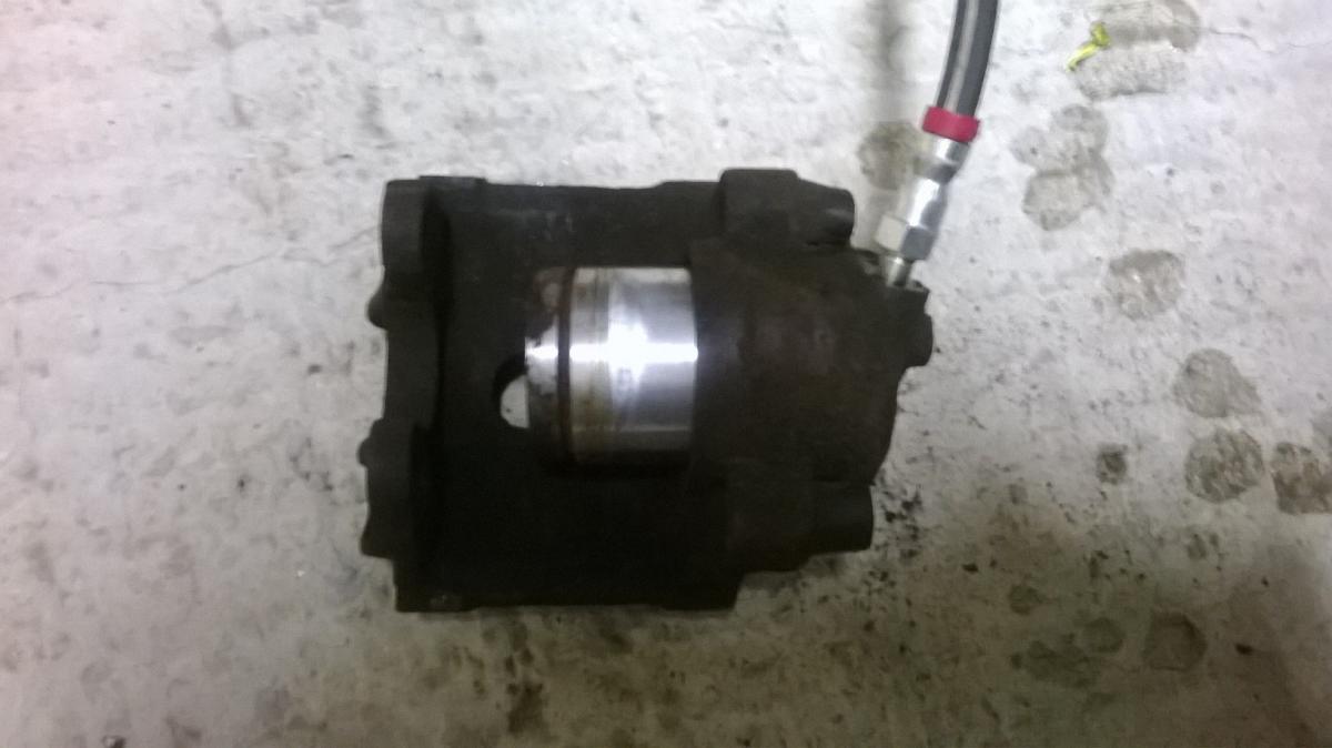

Первоочередной задачей стояло - выпрессовать поршень из суппорта. Прикручиваем тормозной шланг, подсоединяем к нему компрессор, включаем и наблюдаем как он начинает вылазить. Подставляем дощечку, ибо выстреливает он не хило.
post-3632-0-80683400-1390194132_thumb.jp
post-3632-0-08315500-1390194134_thumb.jp
После этого утилизируем старые пыльники и резинки.
post-3632-0-69009900-1390194135_thumb.jp post-3632-0-06713500-1390194140_thumb.jp  post-3632-0-97745200-1390194175_thumb.jp

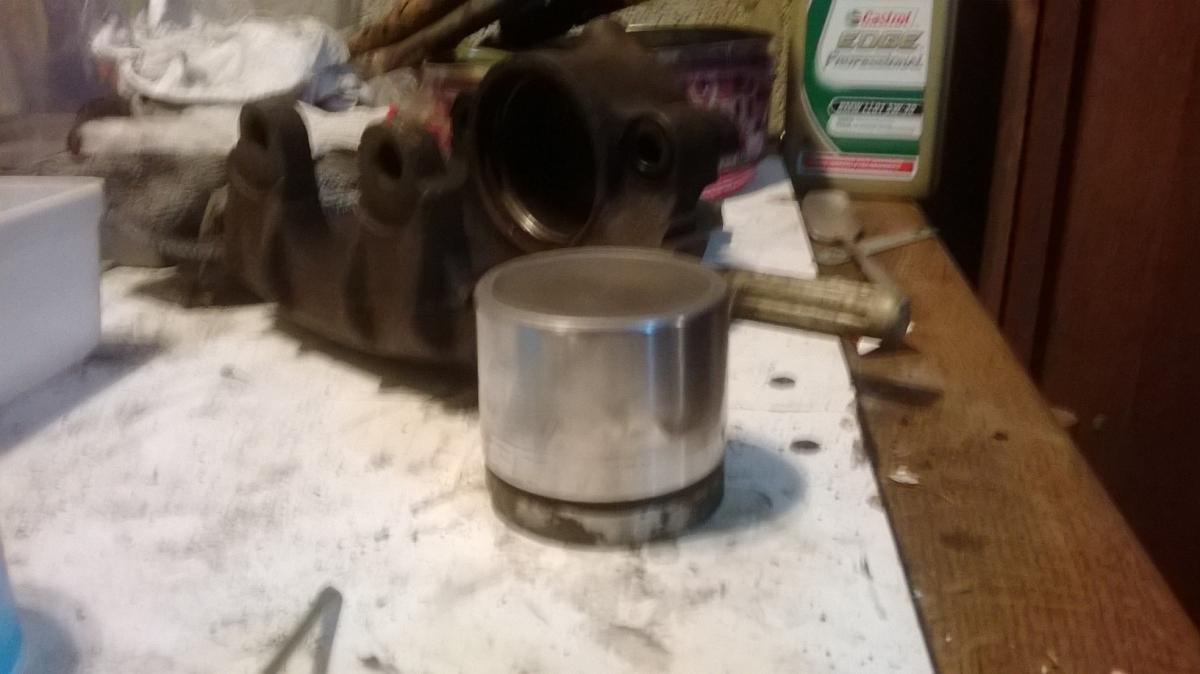

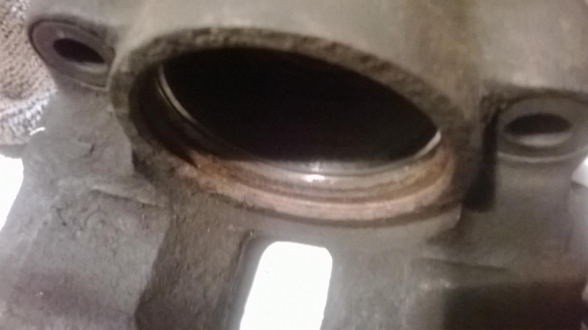

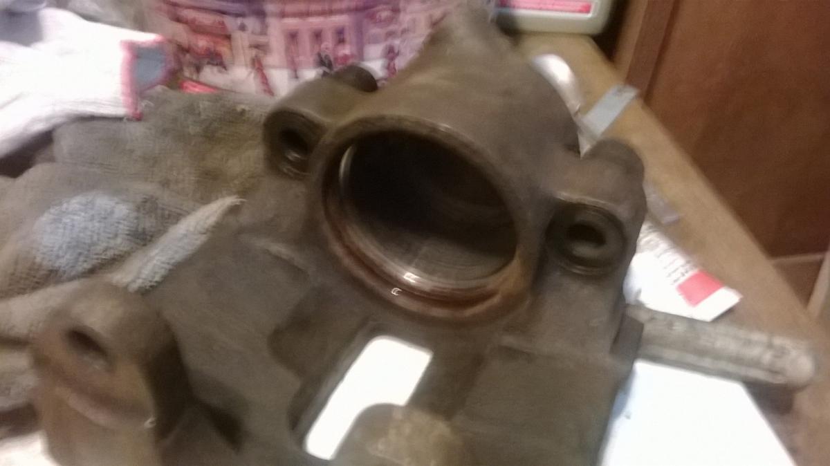

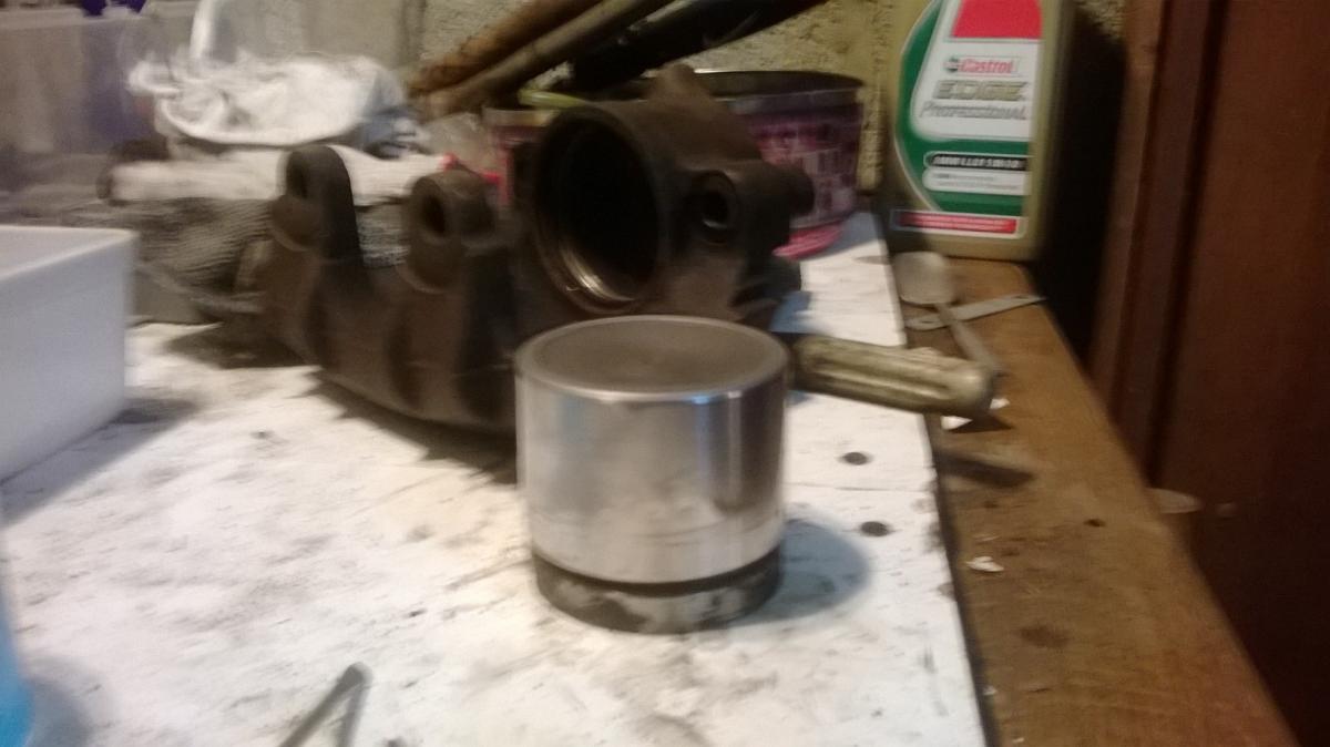

Зеркало на поршнях в порядке, все очищаем, посадочные места пыльников промываем очистителем тормозов. В цилиндре суппорта видим 2 посадочных места - дальнее для уплотнительного кольца, ближнее - для пыльника.
post-3632-0-88916300-1390194180_thumb.jp  post-3632-0-22632700-1390194137_thumb.jp

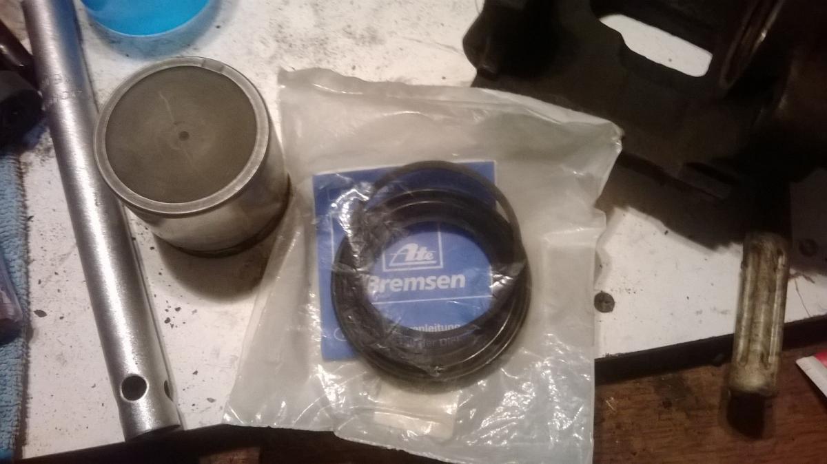

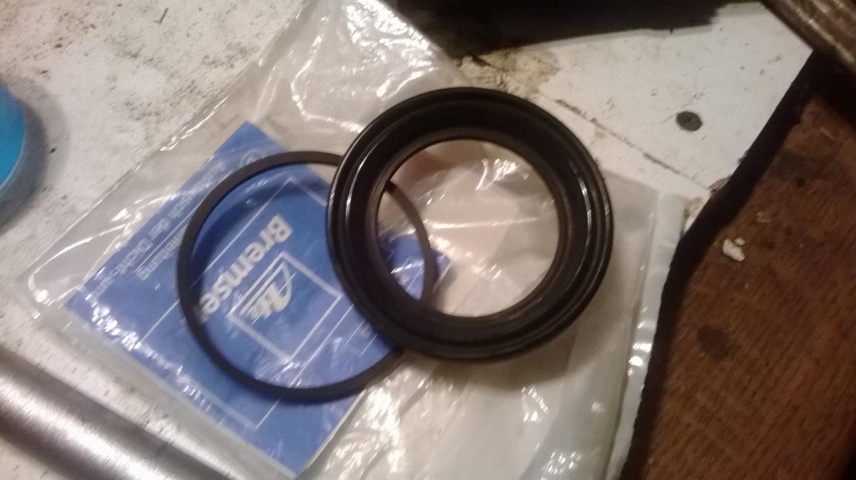

Содержимое рем-комплекта ATE: пыльник и уплотнительное кольцо
post-3632-0-50331600-1390194177_thumb.jp post-3632-0-87840000-1390194179_thumb.jp

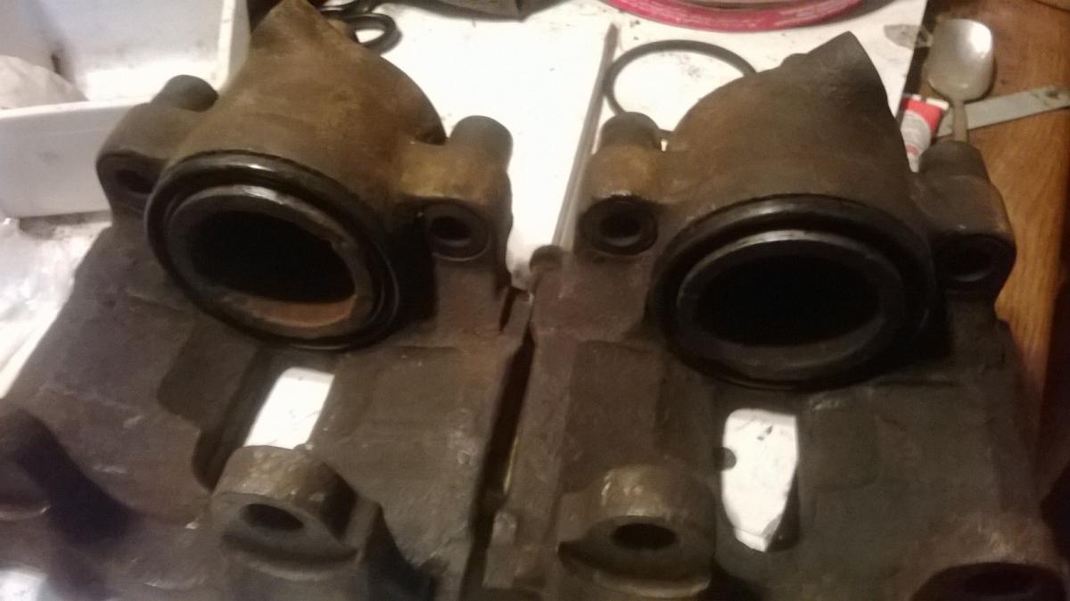

Смазав поршень смазкой для тормозных механизмов, сначала наживляем пыльник на основание поршня (не до риски), потом другой конец пыльника вставляем в цилиндр. Запрессовываем путем легких ударов молотком по дощечке, упертой в поршень. По мере запрессовки натягиваем гандон  пыльник, чтоб его не зажевало. Под конец, когда поршень почти целиком в суппорте, заводим пыльник на посадочное место (канавку) на поршне.
post-3632-0-94876700-1390194181_thumb.jp

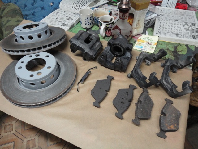

Оба суппорта отреставрированы:
post-3632-0-23281500-1390194731_thumb.jp

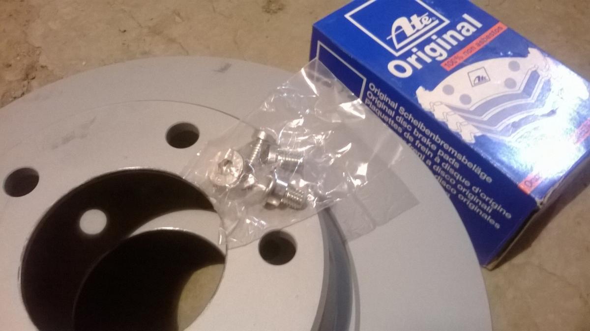

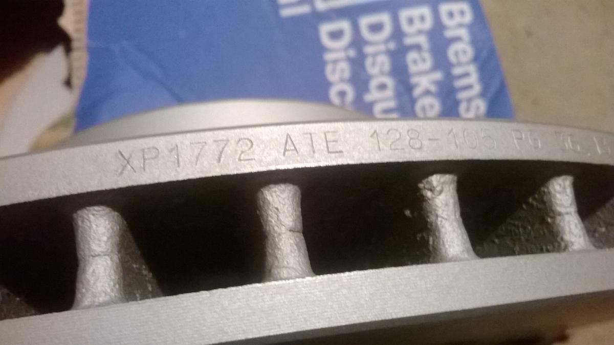

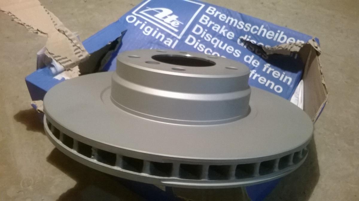

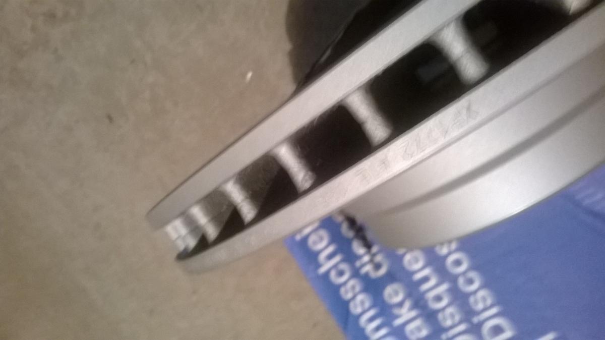

Тормозные диски 316х28мм ATE:
post-3632-0-88655100-1390194734_thumb.jp  post-3632-0-90122100-1390194735_thumb.jp post-3632-0-01510700-1390194737_thumb.jp
В отличие от штатных дисков, ребер в этих дисках больше, соответственно площадь отвода тепла значительно выше.
post-3632-0-67655500-1390194862_thumb.jp   post-3632-0-12921700-1390194864_thumb.jp
Новые колодки колодки ATE и болты крепления торм.диска:
post-3632-0-77075300-1390194868_thumb.jp
