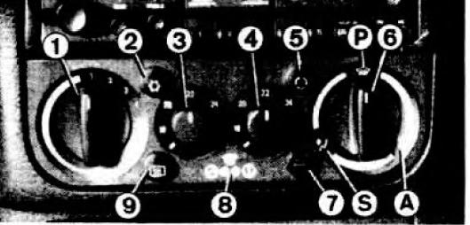

GRin-318i Опубликовано 12 июля, 2012 Опубликовано 12 июля, 2012 Здравствуйте форумчане. Стал я недавно владельцем BMW e36 1991 года с двигателем 1,8 литра. Вин код WBACA31010EG51232. И возникла у меня такая дилемма. При расшифровке вин кода компьютер мне показал что машина была без кондиционера, но на данный момент он в ней присутствует. Уверен что устанавливал предыдущий хозяин, так как он его очень расхваливал, но к несчастью номер потерян, связаться с ним не могу. При покупке холодил прилично! Очень! Но со временем стал слабее, и сейчас практически не справляется со своей задачей. Также частично не работает панель регулировки кондиционером (рис. ручка 4 и 6). И вопрос: почему стал слабее работать кондиционер, с чем это связанно? Что с панелью управления? Я грешу на установщиков, думаю это связанно с тем что машина не расчинана под это. И нужен ли дополнительный вентилятор на радиаторе кондиционера?Заранее спасибо!

GRin-318i Опубликовано 13 июля, 2012 Автор Опубликовано 13 июля, 2012 Ручки 3 и 4 отвечают за изменения температуры в левой и правой частях салона, при повороте левой ручки (3) температура подаваемого воздуха изменяется, и при том везде, а вот при повороте правой ни каких изменений нет. Интересно как измеряется температура в разных частях салона, если стоит один термо датчик (7) А ручка 4 изменяет направление воздуха (в ноги, на стекло, в салон), при повороте ни какой реакции нет, воздух дует прямо в салон. Зимой с этим могут быть проблемы, так как лобовик будет запотевать и прогреть я его не смогу(((Про уровень сказать сейчас ни чего не могу, но видимых утечек нет, а его проверить можно только у специалистов?
Abdula Опубликовано 13 июля, 2012 Опубликовано 13 июля, 2012 Ручки 3 и 4 отвечают за изменения температуры в левой и правой частях салона, при повороте левой ручки (3) температура подаваемого воздуха изменяется, и при том везде, а вот при повороте правой ни каких изменений нет. Интересно как измеряется температура в разных частях салона, если стоит один термо датчик (7) А ручка 4 изменяет направление воздуха (в ноги, на стекло, в салон), при повороте ни какой реакции нет, воздух дует прямо в салон. Зимой с этим могут быть проблемы, так как лобовик будет запотевать и прогреть я его не смогу(((Про уровень сказать сейчас ни чего не могу, но видимых утечек нет, а его проверить можно только у специалистов?уровень проверить только у заправщиков, визуально бывает сложно (невозможно) определьть место утечки без спецсредств, себе перед сезоном обслуживал кондюк, за полтора года долили 150 г хладогента, не на много но повеселее стало охлаждатьпри повороте ручек регулирующих температуру должен воздушный поток раздельно подаватся с заданой температурой, как измеряется температура хз не задумывался об этом, это ваще не климат, а раздельный кондей, поэтому на кой ему этот датчик ваще не понятноа то что поток не меняет направление, это нужно смотреть, либо тросик ручки оборвало, либо сервопривод заслонки сдох
