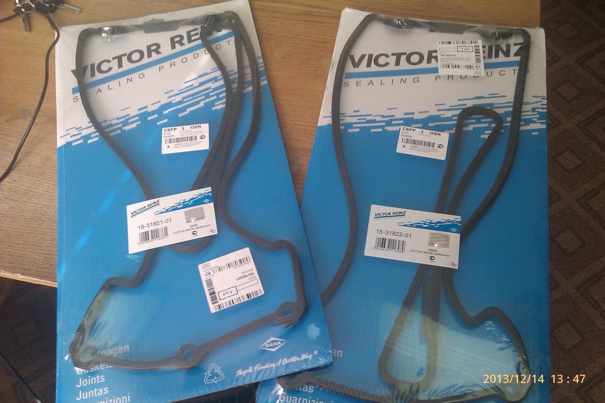

Noprolimit Опубликовано 14 декабря, 2013 Автор Опубликовано 14 декабря, 2013 14.12.13: Итак я дождался наконец то прокладок под клапанную крышку и прокладок под свечные колодцы. Так же приехал фильтр масляный, когда менял масло приехал не тот с совершенно другим посадочным местом. Завтра все поменяю и поставлю наконец то новые свечи, которые уже залежались. 1.Замена прокладок Victor Reinz кстати присмотритесь ничего такая фирма, проверено на себе. 2.Замена свечей оригинальные под этим номером: 12129063428 3.Замена масляного фильтра:

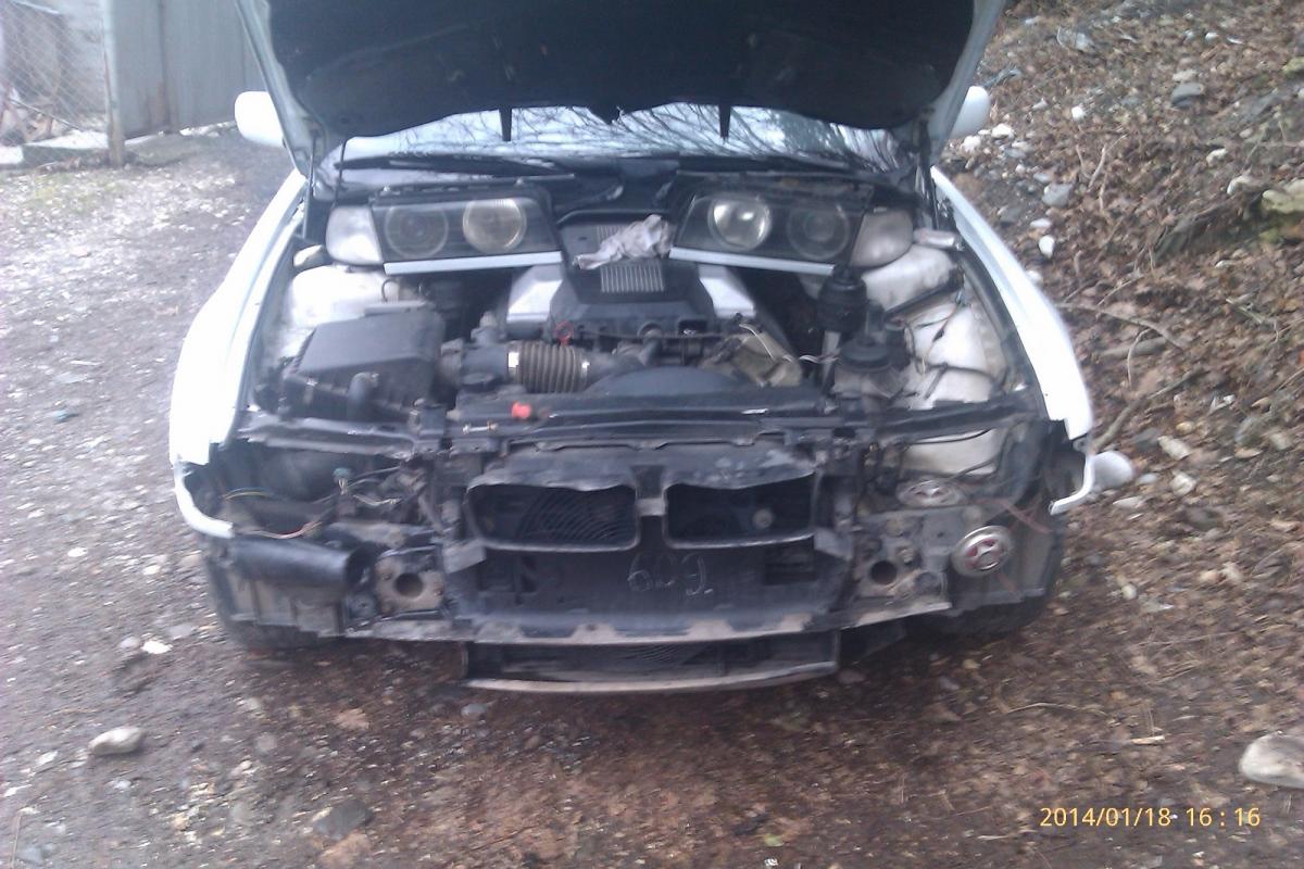

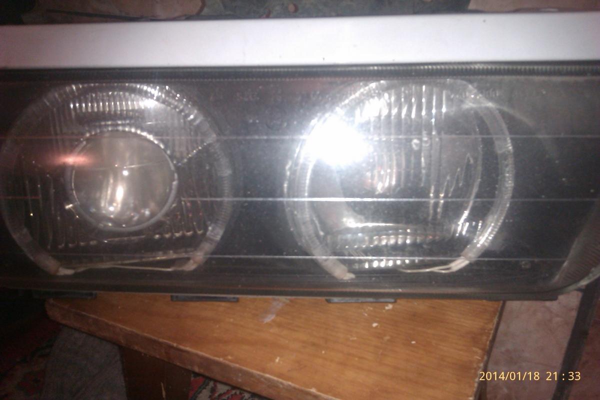

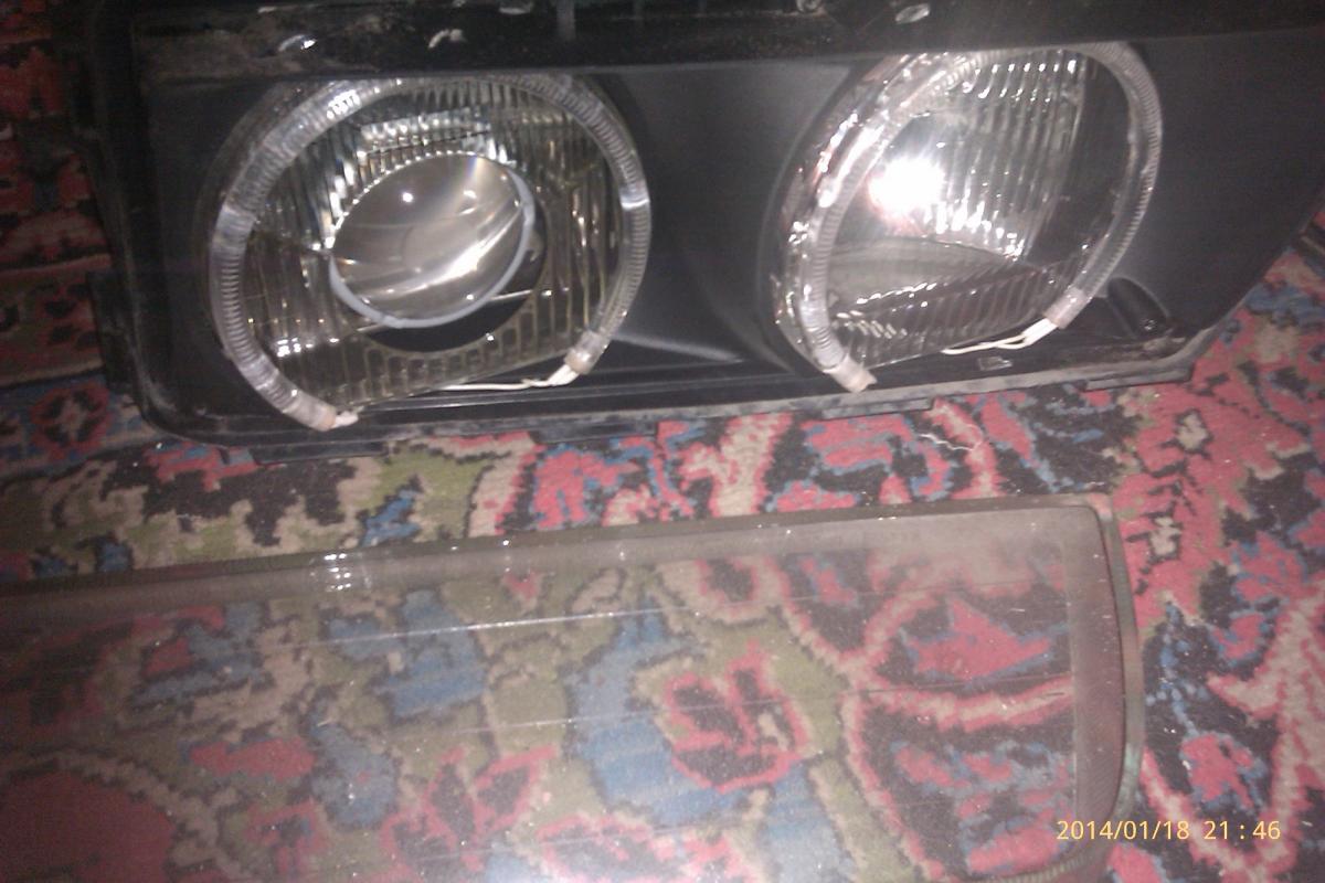

Noprolimit Опубликовано 21 января, 2014 Автор Опубликовано 21 января, 2014 21.01.2014 Update. Всем утреннего настроения отсутствовал недельку))) На выходных было не чем заняться, решил снять бампер т.к. он под замену. В итоге от старого осталась, только центральная консоль, куда прикручивается номер.Затем снял фары, разобрал их не работали *глазки*. Проверил сгорели диоды. Выкинул поставлю другие. И получил я динозавра)) Потом помыл двигатель. Теперь под капотом мыши не :ero5: )) P.S.Не пойму не могу загрузить больше фоток. Выдает ошибку 413.....

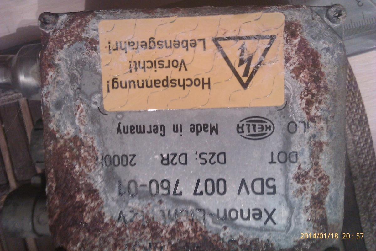

Noprolimit Опубликовано 21 января, 2014 Автор Опубликовано 21 января, 2014 Спасибо за, а то замучался) IMAG0251.jpg21.01.2014 Update. Всем утреннего настроения отсутствовал недельку))) На выходных было не чем заняться, решил снять бампер т.к. он под замену. В итоге от старого осталась, только центральная консоль, куда прикручивается номер.Затем снял фары, разобрал их не работали *глазки*. Проверил сгорели диоды. Выкинул поставлю другие. И получил я динозавра)) Потом помыл двигатель. Теперь под капотом мыши не :ero5: )) P.S.Не пойму не могу загрузить больше фоток. Выдает ошибку 413..... Также поменял старый блок розжига.Состояния его увидите на фото)
