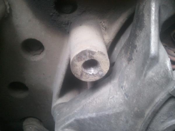

Noprolimit Опубликовано 19 июня, 2014 Автор Опубликовано 19 июня, 2014 Upd.Вспоминается всем известная фраза из х/ф Кавказская пленница. Вообщем как будто чувствовал, что не нужно ехать на работу за 30км на машине. Сел в тачку после совещания, и удивился на заведенную тачка то не хочет поворачивать.Открыл капот и наблюдаю вот такую хрень..... :smile16: :smile16: :smile16: :smile16: Машину оставил на работе, пока буду ездить на тазе.... Нужно разобрать теперь всю морду, высверливать обломившийся болт в блоке движка, потом нарезать резьбу и дальше отломившийся кусок Аргоном варить.Настроения нет совсем. :smile17: :smile17: :smile17: :smile17: :smile17: :smile17: :smile17: :smile16: :smile16: :smile16: :smile16: Теперь буду копить детали на подвеску и т.д.Машина на простое с месяц я думаю в лучшем случае.Времени нет...

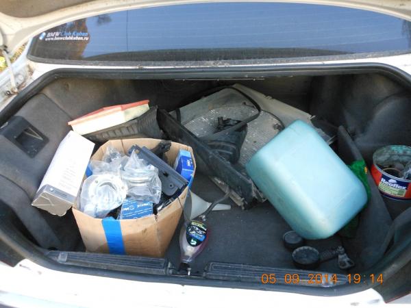

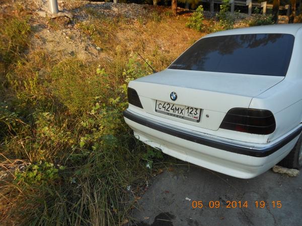

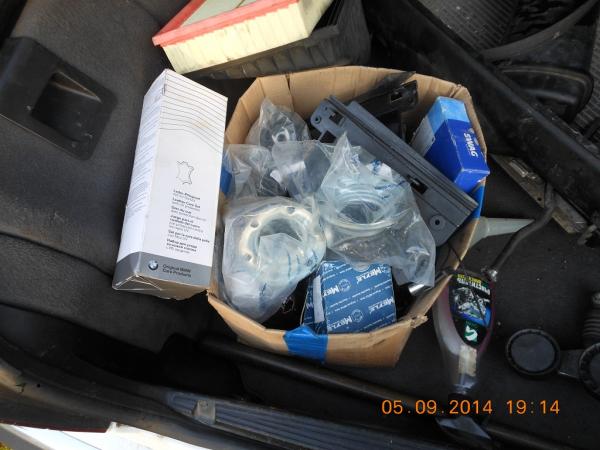

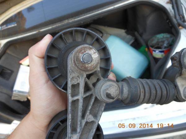

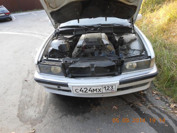

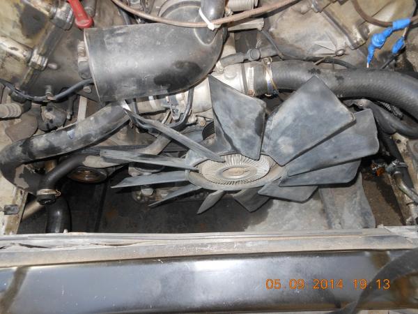

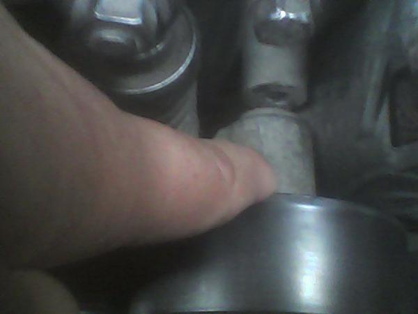

Noprolimit Опубликовано 5 сентября, 2014 Автор Опубликовано 5 сентября, 2014 Доброго вечера Всем. Давненько не писал, не был времени заниматься машиной, работа не давала. Но так как без машины уже скучно, да и 2 месяца простоя автомобиля это не есть хорошо. Снял дифузор, радиатор и крыльчатку, чтобы добраться нормально, до натяжителя. Мои опасения орпавдались лишь на половину. Корпус крепления остался целым и аргоном варить ничего не нужно будет. Такая куча запчастей уже завалялась в багажнике и дома, что пора все менять. На следующей неделе, машина встанет на все 4 колеса))Задний диск мне откатали и заварили.Немного фоточек ниже.

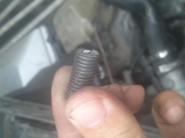

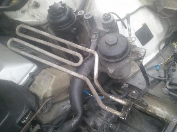

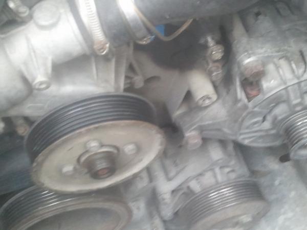

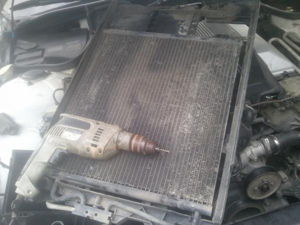

Noprolimit Опубликовано 7 сентября, 2014 Автор Опубликовано 7 сентября, 2014 Upd. Второй вечер выходного дня провел со своим железным конем.И скажу УРААААААААААААААА Товарищи. Заранее взяв с собой другана, взяли дрель пару хороших сверл и наборчик экстракторов - 240 рублей))))))))))(Спасибо за совет в свое время от Валерки Boss), а то снимал бы переднюю крышку пихла :smile5: :smile5: :smile5: :smile5: :smile5: Итак ко всему проделанному, пришлось снять радиатор кондиционера, точнее отодвинуть в сторону, ибо дрелью не смогли подлезть, чтобы насверлить отверстие на обломившемся болте. Затем вставили экстрактор и вуаля четырьмя круговыми движениями кусок болтика оказался у меня в руках :smile22: :smile22: :smile22: :smile22: :smile22: Все, осталось провести мини Т/О. Дождусь прибытия креплений радиатора, приводного ремня, масла в движок, (сегодня прикупил 5 литров концетрата от Кастрол и запасся 5 литрами дистилированной водицы) после общения с Шифтапом, за что ему тоже спасибо :smile20: :smile20: :smile20: :smile20: Поставлю все обратно и 730 поедет снова Немного фоточек ниже. Также познакомился с очередным трактористом. Пока разбирал вчера авту, подкатили ребята на дизельной 34-ке. Предлагали помощь инструменты и буксир)))Нормальные бумероводы, всегда готовы прийти на помощь. Так что в полку моего нищебродского подразделения прибыло :smile3: :smile3: :smile3:
Noprolimit Опубликовано 13 сентября, 2014 Автор Опубликовано 13 сентября, 2014 Обновимся. Сегодня купил синего концентрата от Swag(ранее купил по ошибке зеленый от Кастрола) посоветовавшись с Рахманом и был куплен сегодня этот. Сегодня еще придет мелочевка по радиатору, завтра все будем собирать. BMW Life Style
