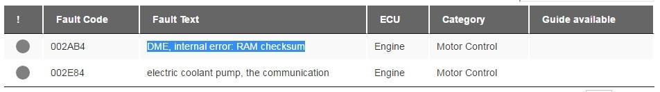

chebur Опубликовано 26 декабря, 2016 Опубликовано 26 декабря, 2016 002AB4 DME, internal error: RAM checksumЧто это может быть? Машина не заводитсяАвто: X3 E83 N52N 2.5si 2010г
Алексей 530 Опубликовано 26 декабря, 2016 Опубликовано 26 декабря, 2016 В Москве много спецов, кто помочь с этим может! К Баварцу обратись! http://bmw5erclub.ru/forum/showthread.php?t=35414
chebur Опубликовано 26 декабря, 2016 Опубликовано 26 декабря, 2016 Самое главное что не замена! Спасибо ! Удачи и с наступающими!
