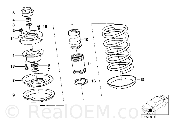

Приветствую всех! Пришло время менять стойки и еще кое-что по ходовой, в связи с этим вопрос ?стоят вот такие опоры (см.фото) на них написанно ElastMetall и номер 131572 помогите кто знает какие стойки ставить под эти опоры и какие это опоры простые или сложные (диаметр штока стойки 14мм): машина бмв 520 е34 1990г.в. Ребята выручайте голова уже кругом!!!!!!!!!!!!!!

на Е34 ставилось 3 вида передних опор.
была простая, сложная под тонкий шток и сложная под толстый шток. под все три опоры идут разные амортизаторы - разная длина и толщина штока!
простая:
состоит из деталей 1 (31 33 1 139 452), 6 (31 33 1 110 196), 7 (31 33 6 776 760), 8 (31 33 1 128 524) обязательно! ну и пластиковый колпачек 5 (31 33 1 124 335)- он маленький. гайка 4 (32 21 6 769 539) - М12.
сложная. вариант 1:
состоит из деталей 1 (31 33 1 134 096), 3 (31 33 1 129 507), 5 (31 33 1 134 901) обязательно и пластиковый колпак 7 (31 33 1 133 729) - он большой. в данном случае гайка 6 (32 21 6 769 539) - М12.
сложная. вариант 2 (спортивная ходовая часть - S704A):
состоит из деталей 1 (31 33 1 139 437), 3 (31 32 1 139 423), 5 (31 33 1 139 333) обязательно и пластиковый колпак 7 (31 33 1 133 729) - он большой. в данном случае гайка 6 (31 32 1 139 422) - М14.
номера амортёров
Простая опора PNE-3118
Сложная (12 гайка) PNE-3024
Сложная (14 гайка) PNE-3119
взято с е34су

Все это читал и не один раз просто не пойму какая из трех видов опор у меня стоит ? состояние опор нормальное, и вот не знаю может стоят не заводские? (скорее всего)

Тогда по вину может глянуть

на машины тех лет с опорами часто засады бывают, сам тоже покупал и "выкинул". Так что разбирай и с образцами в магазин, как вариант.

у меня есть все 4 вида ( там 4 вида ) ... если сможешь приезжай выберишь те которые у тебя... билштайн...918-3562семь семь 3
