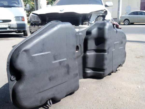

Noprolimit Опубликовано 4 июня, 2014 Опубликовано 4 июня, 2014 Тезка, баки на бензиновых вариантах 38х имеют два варианта, 1 вариант на 728 и 730 и второй вариант на 740 и 750.
Руслан Е38 Опубликовано 4 июня, 2014 Автор Опубликовано 4 июня, 2014 Тезка, баки на бензиновых вариантах 38х имеют два варианта, 1 вариант на 728 и 730 и второй вариант на 740 и 750. Даже и не мог подумать, буду теперь знать, видимо, мне достался от 740 или 750.

(s.f.) B0SS Опубликовано 4 июня, 2014 Опубликовано 4 июня, 2014 Как показала практика они бывают на 85 и 95 литров. Прошу прощения за данное мое упущение.

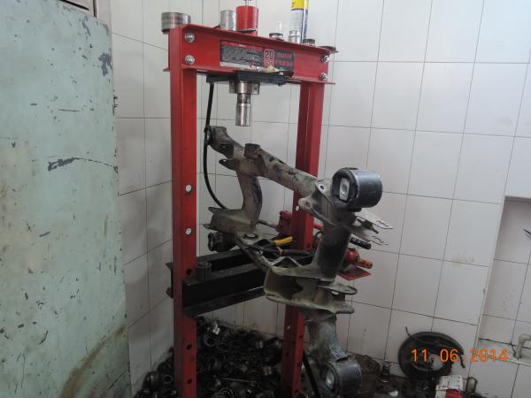

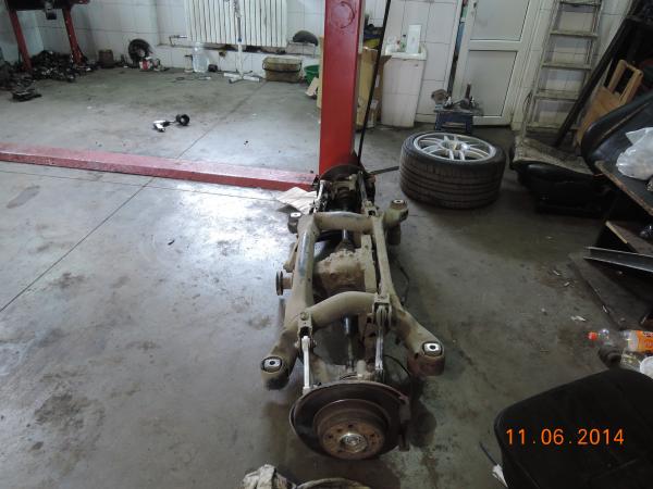

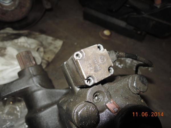

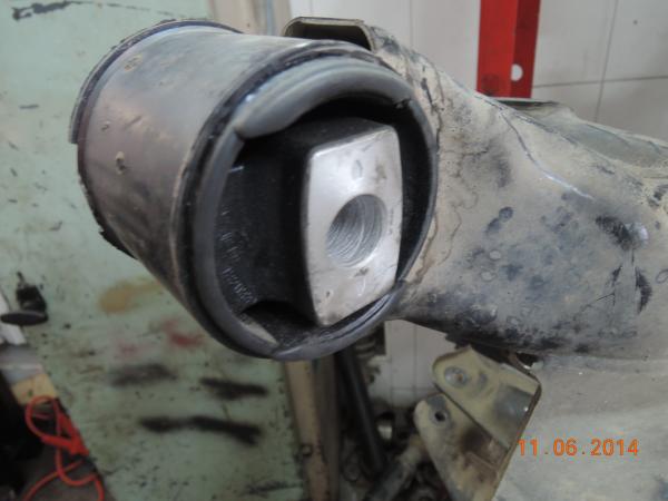

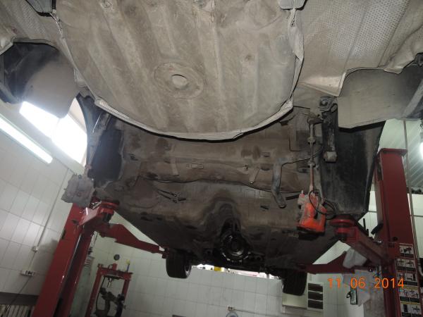

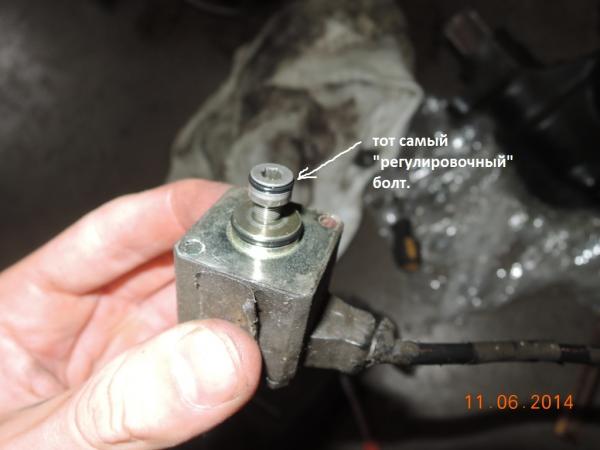

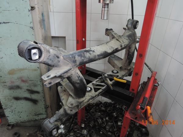

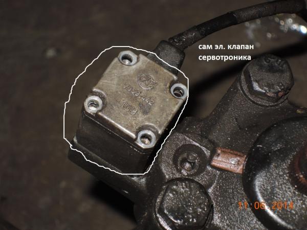

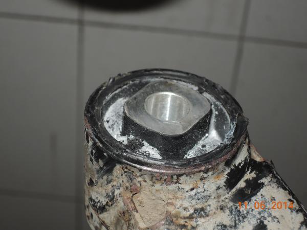

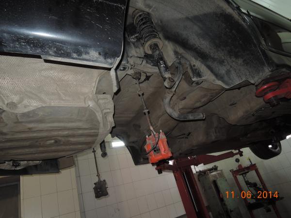

Руслан Е38 Опубликовано 11 июня, 2014 Автор Опубликовано 11 июня, 2014 Надолбались сегодня на сервисе... Олег с выпрессовкой, а потом с запрессовкой опор и с/блоков задней балки (я решил раз уж менять балку, то и опоры с с/блоками, тем более почти все были порваны). С/блоки нормально повыскакивали, а что касается опор - центральнач часть выпрессовывалась, а алюминиевый цилиндр оставался, в итоге я поехал на сенной за ножовкой по металлу, привез ее и дело пошло нормально, Олег с внутренней стороны разрезал этот цилиндр и успешно его извлекал. Я нае..ался со съемом электроклапана сервотроника с рулевой колонки. Колонку переправили в Краснодар, сказали, что перед отправкой проверяли электоклапан на работоспособность и якобы все нормально было, когда я проверил - оказалось нифига он не работает. Один парень сказал, что у него была аналогичная ситуация, он его разобрал (снял его с рул. колонки и снял крышку с самого клапана, оказалось внутри была желеобразная не совсем чистая смесь и после его прочистки заработал). Я решил проделать тоже самое. Начал откручивать электроклапан сервотроника с редуктора, И сразу начались проблемы. То насадка обломилась, то другой болтик вообще не откручивался, совместными усилиями победили его и сняли. Зад вообще весь скинули и разобрали, Оказалось, задний левый привод неплохо так люфтит (еще одно упущение диагностики Канавто), тоже его буду менять. Правый в нормальных пределах. Позавчера бак подготовил к установке. Тоже перед отправкой сказали, якобы вообще в отличном состоянии, по факту оказался ржвавым по низу практически везде ну и по швам(жаль, что Валеры бак не подошел - больше оказался по высоте, он реально хороший был и за цену нормальную 4к против 5к за ржавый. И подумать никто из нас не мог, что баки отличаются на 730 и 740. В общем пришлось с баком подолбаться, купил преобразователь ржавчины, повскрывал вздувшиеся ржавые места под краской, зачистил их, обработал преобразователем, потом обезжирил и после нанес пару слоев антигравия на бак, балончик расходуется невероятно быстро, а стоит 200р. Пришлось ехать за вторым, вот так получилось. Почти как новый, даже лучше! Вернемся к электроклапану сервотроника. Разобрал я его, внутри остатки чистого жидкого масла и не соринки. Никаких намеков на грязные сгустки, в общем чистить не от чего его там было, собрал его обратно. Вывод: нерабочий электроклапан. Кому интересно его устройство - выложил фото. Кстати еще тот парень рассказал, что, если болт на клапане (на фото указан) полностью закрутить, то клапан будет постоянно открытым и руль будет постоянно легко крутиться (и при парковке и на трассе, то есть утяжеляться вращение даже на высокой скорости не будет), сказал, что сам испытал это. Также сказал, если ломается этот эл. клапан, то следом накрывается насос гур. Так что вот так. Также в планах на днях проверить выхлоп на отсутствие катализаторов и удалить их, если есть и установить пламегасители, если не установлены. А может и сегодня, если найду какую нибудь Газель, чтобы отвезти выхлоп со скорняжной на Алма - Атинскую и обратно рублей за 500 максимум. Если кто подскажет такого водителя с машиной буду рад.
Shift Up Опубликовано 12 июня, 2014 Опубликовано 12 июня, 2014 Русик, а что мешает встать баку с валериной тачки тебе? во что упирается?
bmw-crash-01 Опубликовано 12 июня, 2014 Опубликовано 12 июня, 2014 Позавчера бак подготовил к установке. Тоже перед отправкой сказали, якобы вообще в отличном состоянии, по факту оказался ржвавым по низу практически везде ну и по швам(жаль, что Валеры бак не подошел - больше оказался по высоте, он реально хороший был и за цену нормальную 4к против 5к за ржавый. И подумать никто из нас не мог, что баки отличаются на 730 и 740. В общем пришлось с баком подолбаться, купил преобразователь ржавчины, повскрывал вздувшиеся ржавые места под краской, зачистил их, обработал преобразователем, потом обезжирил и после нанес пару слоев антигравия на бак, балончик расходуется невероятно быстро, а стоит 200р. Пришлось ехать за вторым, вот так получилось. Почти как новый, даже лучше! Руслан, кто в теме тот знает что бак на е38 вещь проблемная, и дефицитная, ну и уж тем более в идеальном состоянии, это примерно тоже самое что говорить про 70 летнего старика что он в идеальном состоянии, вот отталкиваясь от этих соображений я и сказал тебе что он в идеальном состоянии, ну на фото видно что бак неплохой, и 5тр это просто те деньги за которые он отлетает на ура, считай что тебе крупно повезло его хоть в таком состоянии найти, собирать раритет возрастом 20 лет и предъявлять такие требования тогда надо продавцу чётко формулировать требования-нужна деталь в идеальном состоянии без малейших дефектов, и тогда поверь и время поисков и стоимость вопросов может измениться в далеко не лучшую сторону,
Руслан Е38 Опубликовано 15 июня, 2014 Автор Опубликовано 15 июня, 2014 Русик, а что мешает встать баку с валериной тачки тебе? во что упирается? Он стяжками не стягивается - коротковаты, но это мелочь, можно было бы взять эти стяжки от 740 и стянулся бы нормально. Но дело в том, что он на эти 3 - 4 см ниже днища получается, не хотелось этого. Все это мелочи, главное чтоб не тек.
