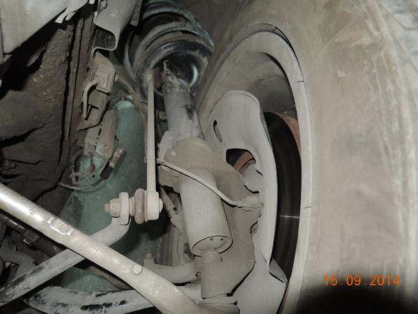

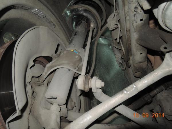

Руслан Е38 Опубликовано 14 сентября, 2014 Автор Опубликовано 14 сентября, 2014 Вчера забрал машину после перешивки салона, и в пути услышал шум трущейся обо что - то резины переднего левого колеса - оказалось левую переднюю стойку амортизатора загнуло вовнутрь (колесо находилось в положении как при отрицательном развале - верхняя его сторона завалена вовнутрь). Заехал на СТО, подняли машину и когда визуально осматривали стойки и все остальное обнаружили внутри пыльника стойки амортизатора металлический звон, в итоге из под пыльника просто взяли и достали шайбу, которая, по словам мастера, должна находиться вверху, где опора стойки - такое впечатление, что мастеру в Канавто не особо "хотелось" ее ставить и он ее "спрятал" под пыльник. В общем завтра будем разбирать стойки амортизаторов и смотреть насколько качественно они вообще были установлены. Кстати у стоек амортизаторов оказался немного отличающийся между собой корпус в нижней части снаружи - это нормально?
Noprolimit Опубликовано 14 сентября, 2014 Опубликовано 14 сентября, 2014 Вчера забрал машину после перешивки салона, и в пути услышал шум трущейся обо что - то резины переднего левого колеса - оказалось левую переднюю стойку амортизатора загнуло вовнутрь (колесо находилось в положении как при отрицательном развале - верхняя его сторона завалена вовнутрь). Заехал на СТО, подняли машину и когда визуально осматривали стойки и все остальное обнаружили внутри пыльника стойки амортизатора металлический звон, в итоге из под пыльника просто взяли и достали шайбу, которая, по словам мастера, должна находиться вверху, где опора стойки - такое впечатление, что мастеру в Канавто не особо "хотелось" ее ставить и он ее "спрятал" под пыльник. В общем завтра будем разбирать стойки амортизаторов и смотреть насколько качественно они вообще были установлены. Кстати у стоек амортизаторов оказался немного отличающийся между собой корпус в нижней части снаружи - это нормально? Тез не понял, у тебя стойки разные?
Руслан Е38 Опубликовано 14 сентября, 2014 Автор Опубликовано 14 сентября, 2014 Фирмы одной, но внешний вид снаружи в нижней цилиндрической части, как оказалось немного различный, потом сфотографирую, если не забуду.

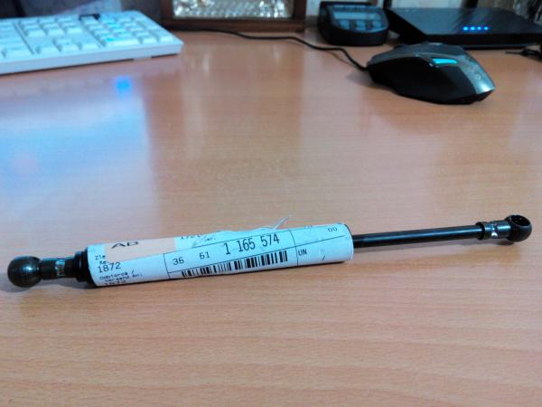

Руслан Е38 Опубликовано 27 октября, 2014 Автор Опубликовано 27 октября, 2014 Недавно узнал, что педаль ручника приводится в крайнее верхнее положение не только с помощью троса, но и амортизатором, так как недавно пришлось столкнуться с тем, что она не отщелкивалась до конца (на последнем щелчке оставалась) и, как следствие, уведомление о том, что еду на ручнике. На сто решали эту проблему путем натяжки троса ручника, видимо, они тоже не знали о существовании амортизатора. Подсказали об этом на другом сервисе, посоветовали проверить его. И действительно мой оказался нерабочим. купил новый. Вот так он выглядит. Заодно завтра поменяю трос педали газа (мой растянут). P.S. Интересные особенности перевода - на этикетке, как видите, написано: "Трос сцепления" - рассмешило Несколько дней назад выскочила ошибка "remote key battery" - поменял батарейки, все - равно выдает эту ошибку и открывает с брелка машину раз через два - три. Думаю, может с каким - то контактом в ключе что - то не так.

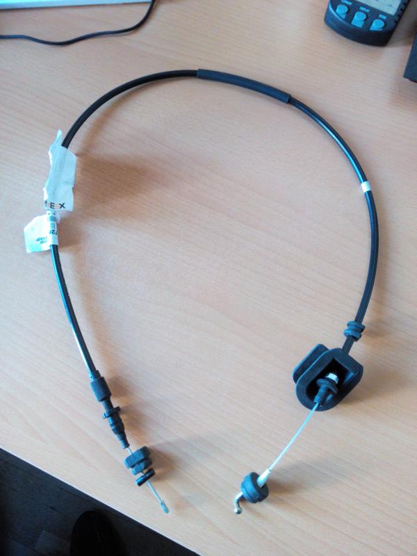

Руслан Е38 Опубликовано 28 октября, 2014 Автор Опубликовано 28 октября, 2014 Сегодня поменяли трос газа - машину просто не узнать, не думал, что педаль газа может быть настолько отзывчивой... Также примерно пару недель назад были заменены амортизаторы крышки багажника - не держали, капотные тоже придется менять не держат при температуре близкой к нулю и ниже.
